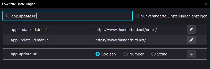

    Zitat von TuberPlaysDE
    Kennt jemand die Thunderbird Update URLs, die der Thunderbird abfrägt um an die aktuelle Version zu kommen?
    In meinem TB 91.13 (Linux) finde ich die Schlüssel ('Einstellungen → Allgemein → Konfiguration bearbeiten … → Erweiterte Einstellungen'):[box]
    app.update.url "aus.thunderbird.net"
    app.update.url.details "www.thunderbird.net"
    app.update.url.manual "www.thunderbird.net"
    extensions.update.url "versioncheck.addons.thunderbird.net"[/box]

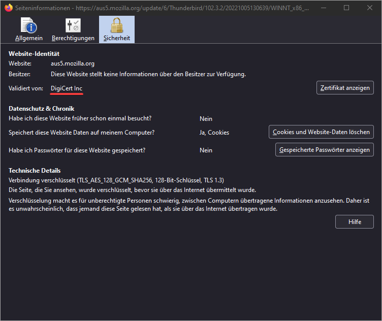

    Danke für den Tipp. Hab tatsächlich was gefunden. Immer mal wieder taucht die Meldung NS_ERROR_ABORT: Certificate issuer is not built-in. auf,
    Interessant ist jedoch, dass kurz bevor die Meldung erscheint eine Anfrage zu mozilla.org gesendet wird
    URL
    https://aus5.mozilla.org/update/6/Thund…ate.xml?force=1
    Hier hätte die Meldung sogar recht. die .org Adresse steht tatsächlich nicht auf den Ausnahmenliste für die SSL Inspection. Diese habe ich mal flux hinzugefügt, allerdings funktioniert der Update Abruf weiterhin nicht (selbe Fehlermeldung wie oben). Wenn die URL in Thundebrird direkt aufgerufen wird, zeigt dieser jedoch an, dass die Verbindung mit Zertifikat passen würde.
    Auch wenn ich die Seite in einer anderen Software auf dem gleichen Rechner öffne ist eindeutig sichtbar, dass sich die Firewall bei der Verbindung bezüglich SSL Verschlüsselung raus hält und das "echte" Zertifikat nicht entschlüsselt hat.

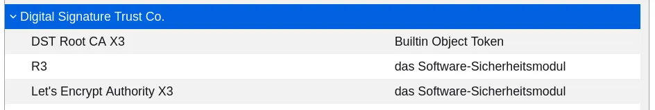

    Vergleiche mal in der Zertifikatsverwaltung:
  • TuberPlaysDE
    15
    1. Mrz. 2017
    • 8. Oktober 2022 um 18:39

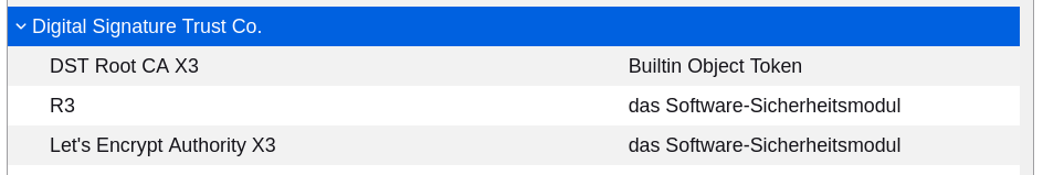

    In den Zertifizierungsstellen finde ich bei mir die Digital Signature Trust Co. gar nicht. Von der DigiCert Inc ist ein ganzer Schwung vorhanden.
  • Veteran
    • 8. Oktober 2022 um 19:21
    Vermutlich meldet TB deshalb: 'Certificate issuer is not built-in'.
    Hier sind sie sowohl in TB 91.13 als auch in FF 91.13 vorhanden – allerdings sind die Zertifikate schon 2021 abgelaufen.
    Warum sie in der neuen Version fehlen, müßten aber andere genauer analysieren …

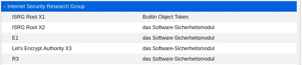

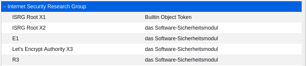

  • Veteran
    • 8. Oktober 2022 um 21:49
    Zitat von Susi to visit
    Bei dem Zertifikat bist du vermutlich auf die falsche Spur geführt worden.
    Stimmt – der richtige Abschnitt in der Zertifikatsverwaltung (in FF 91.13) ist:
    In TB 91.13 fehlt das Zertifikat 'Let's Encrypt Authority X3'.
