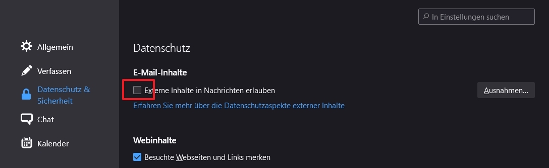

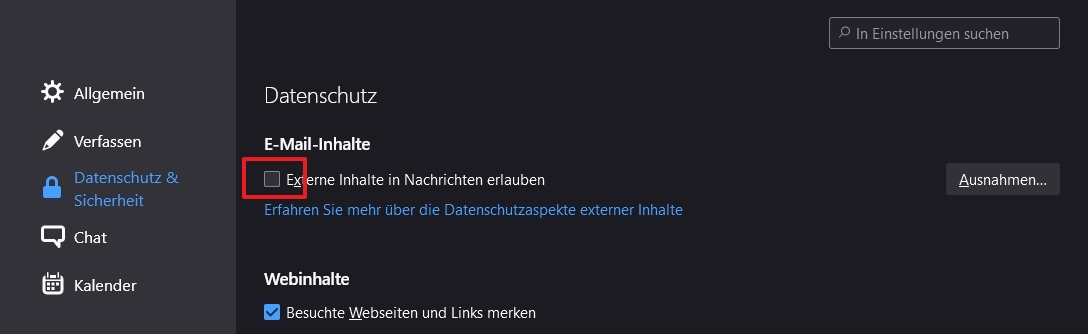

    Hast du den Haken gesetzt ?

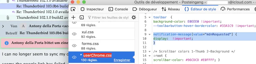

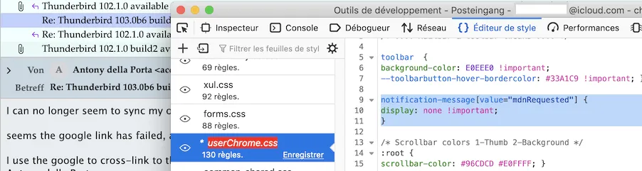

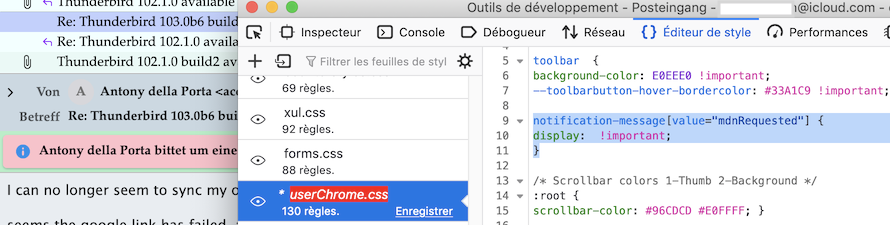

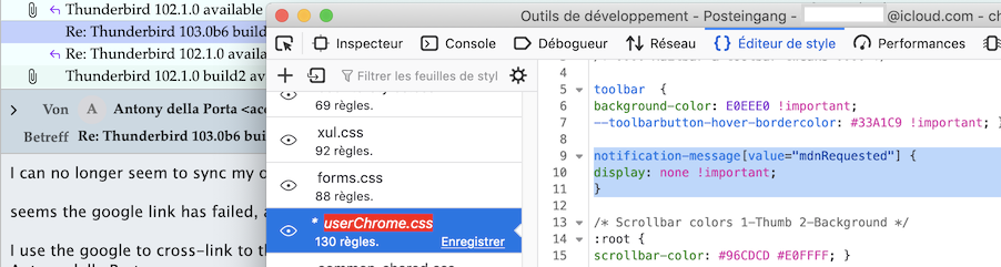

    Hier mein Beispiel mit ungültigem Code (ich habe das Wort "none" entfernt) >> Balken sichtbar
    Hier mit dem gültigem Code >> Balken weg
    Cave: es gibt natürlich auch berechtigte Gründe für das Verlangen einer Empfangsbestätigung, die mit diesem Code unter den Tisch fallen würden.
