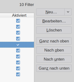

    Zitat von Friedensherrscher
    Also insbesondere fehlt mir die Funktion, die Reihenfolge der Filter + die Reihenfolge der Schlagwörter frei zu bestimmen.
    Eine derartige Einstellung konnte ich nirgends finden. Es wird automatisch neue Filter / Schlagwörter immer ganz unten hinzugefügt.
    Die Reihenfolge der Filter läßt sich doch beliebig einstellen (was auch notwendig ist, da sie von oben nach unten ausgeführt werden):
    Filter werden immer vor dem aktuell markierten hinzugefügt – außer beim Letzten.

    @ Veteran : Vielen Dank für den Tipp für die Filter-Reihenfolgen-Sortierung. Das konnte ich jetzt schon mal umsetzen und mir zumindest dort mehr sinnvolle Ordnung und Übersicht verchaffen:thumbup:
