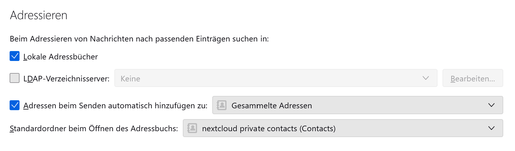

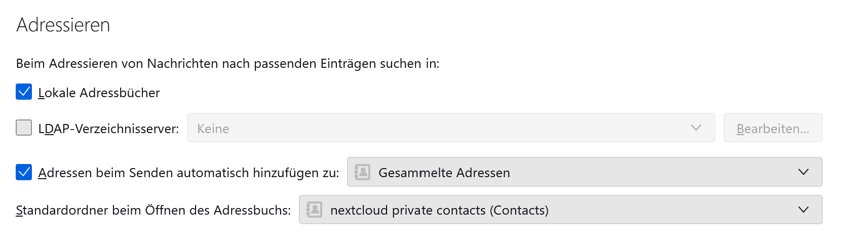

    Hallo, ich habe seit dem Update auf 102.5 (welche Version ich vorher genau hatte weiß ich leider nicht), dasselbe Problem.
    Meine Adressbücher udn Kalender liegen in meiner Nextcloud wo sie von allen devices genutzt werden können, klappt seit Jahren prima.
    In TB habe ich als add-ons "Provider für CalDav und CardDav" sowie "TbSync" installiert was bisher funktioniert hat.
    Seit dem Update sind zwar die Adressbücher in TB vorhanden, werden aber beim Verfassen von mails ignoriert. d.h. kein autofill.
    Das Einzige Adressbuch das herangezogen wird ist "Gesammelte Adressen".
    Was mich stutzig macht ist, dass es unter den Einstellungen zum Adressieren nur LDAP oder Lokal als Auswahl gibt...
    Hoffe auf Unterstützung und werde parallel mal versuchen die NC Adressbücher per LDAP anzubinden.

    Problem gelöst.
    Ich habe die AddOns "Provider für CalDav und CardDav" sowie "TbSync" deinstalliert, sollten zwar auch funktionieren, tun sie aber bei mir nicht.
    Die braucht man seit V 102 nicht mehr.
    Der Thunderbird Support schreibt "Since Thunderbird 102, there is a native support for CardDAV protocol."
    Synchronisieren mit Thunderbird — Nextcloud latest User Manual latest Dokumentation
