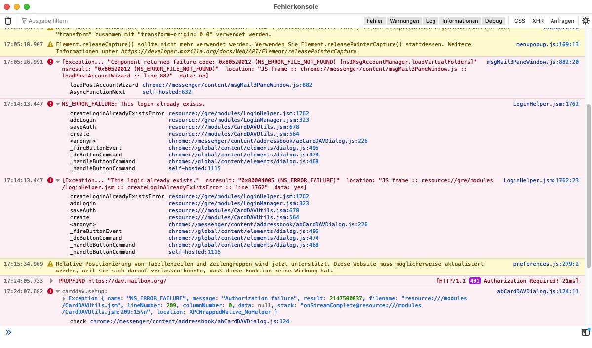

    Ich habe mal die TB die Fehlerkonsole betrachtet und auch das debug im TBSync eingeschaltet... konnte ich so keine Fehler sehen.

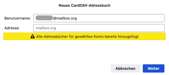

    Noch'n Test : CardDAV account(s) in frischem Profil OHNE TBSync
    • 1. Account - Neues Adressbuch / neues CardDAVAdressbuch hinzufügen, Mail-Adresse eingegeben, Adresse / leer,
      hier gibt es 2 Adressbücher.
    • 2. Account - hier nur EIN Adressbuch : gleiches Vorgehen, konnte nicht angelegt werden = Fehler
    • meine Meinung : "Highlander = es kann nur einen geben" ;). wie Sehvornix gesagt hat, die URL ist eben für das 1. Adressbuch in jedem Mailbox.org-Konto "https://dav.mailbox.org/carddav/32/".

    Lieber John, ich denke fast, dass hier ein grundlegendes Problem mit Card/CalDAV im Thunderbird selbst mit Mailbox.org, bzw. Discovery vorhanden sein könnte. Is jedoch nur meine laienhafte Meinung. Wenn ich Dir als Experten irgendwie helfen kann bei der Analyse, immer gerne.
