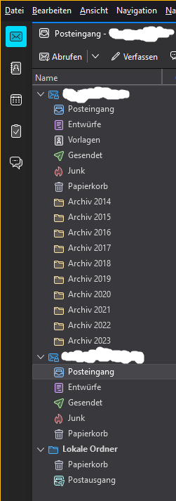

    ich habe unter dem Punkt Konten/Ordnerliste folgendes Bild gefunden.
    So sieht es bei mir auch aus. Die Ordner (Beispielskonto mit den Unterordner Privat, Beruf, Webseiten, Wohnung) unterhalb des Papierkorbes liegen in meinem Profil im Unterverzeichnis "Mail".
    Und auf diese Ordnersturktur greift das Update nicht zu.

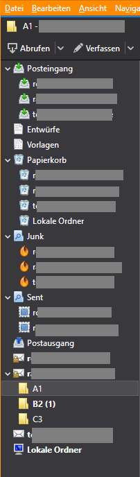

    So wie oben dargestellt sieht mein Thunderbird aus.
    Posteingang
    Gesendet
    Aarchiv
    Junk
    Und dann kommen die einzelnen Konten.
    hier
    Beispiel Konto
    Wenn ich Thunderbird update sieht das immer noch so aus, aber die einzelnen Konten mit Ihren Unterkonten werden nicht mehr angezeigt.
    Die Ordner sind jedoch nach wie vor im Profil hinterlegt.
    Ich möchte nach dem update einfach wieder auf diese Konten zugreifen können.

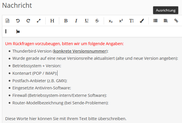

    Angefangen vielleicht mal mit den Basis-Informationen, die eigentlich bei der Erstellung einer Anfrage erbeten werden:
    ^^^^^ das ist gemeint. Vermutlich ist ein Teil davon in den bisherigen Beiträgen auch beantwortet worden, aber das suche ich mir nicht mehr einzeln raus. Dafür gibt es diese Hilfestellung am Anfang, dass man das gesammelt auffinden kann.
    Dann wäre es ein Schritt nach vorne, wenn man mal das hier von Deinem Thunderbird sehen könnte:

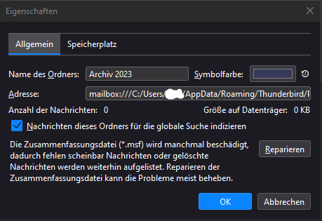

    Für jeden fraglichen Ordner in Thunderbird kann man sich anzeigen lassen, wo genau der auf der Festplatte gespeichert wird. Bei mir zum Beispiel für (mit Rechts-Klick-Eigenschaften):
    Da ist dann durchaus auch noch der Teil relevant, der hier in dem Feld nach rechts rausläuft.

    Meine Ordnerstruktur und meine Archive sind da (also im Verzeichnis) werden aber wieder nicht gefunden.

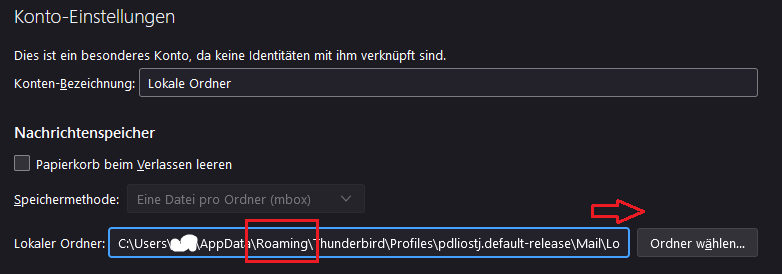

    Unter Servereinstellungen sind die Lokalen Ordner im Verzeichnis
    Der Lokale Ordner lautet: C:\Users\XXXX\AppData\Roaming\Thunderbird\Profiles\ewe1b3ft.default\Mail\glXXXXX
    angegeben.
    Wenn ich auf Ordner wählen klicke wird die ganze Verzeichnisstruktur angezeigt.

    Nachgang:
    Ich habe versucht unter "Lokale Ordner" einen neuen Ordner anzugen, der AK heißt. Dieser Ordner war auch in der Alten Struktur vorhanden.
    Thunderbird sagt: Es exisitiert bereit sein lokale rOrdner mit dem Namen.
    Thunderbird erkennt offensichtlich die Ordner nur zeigt es die Struktur nicht an.

    Hallo Kickaha,
    wähle Dir bitte mal einen der Posteingänge für einen Versuch. Direkt, nicht einen möglichen Unterordner darin. Hauptsache, direkt in dem Posteingang liegen Mails, auch wenn Du die aktuell nicht angezeigt bekommst.
    Über 'Eigenschaften' des betreffenden Posteingangs zeigt Thunderbird Dir an, welche Inbox-Datei das ist. Die muss in diesem Pfad unterhalb liegen:
    C:\Users\XXXX\AppData\Roaming\Thunderbird\Profiles\ewe1b3ft.default\Mail\...
    wobei ... zu dem betreffenden Provider / Postfach / Konto passen muss.
    Bei beendetem Thunderbird gehst Du bitte mal per Windows Explorer in genau diesen Ordner und suchst die Datei Inbox.msf. Die repräsentierenden Dateien für das was Thunderbird anzeigt, treten immer paarweise als xxx und als xxx.msf auf.
    Hier geht es nur um die Datei mit .msf am Ende.
    Es ist wichtig, dass Du Dich dabei jetzt nicht versiehst und die richtige Datei an der richtigen Stelle nimmst.
    Die bitte mal löschen oder wahlweise umbenennen oder von dort wegverschieben.
    Falls die Dateiendungen nicht angezeigt werden, konfiguriere Dir den Windows Explorer zunächst so, dass die Dateiendungen angezeigt werden. Anleitung dazu gibt's mehrfach hier im Forum und auch anderweitig. Das möchte ich mir hier jetzt ersparen.
    Wenn die Datei also nun für Thunderbird nicht mehr da ist, Thunderbird bitte wieder starten. Lass es ein paar Minuten arbeiten. TB soll halt mit dem Start durch sein. Dann klicke wieder auf diesen Posteingang, falls der nicht eh noch von vorher markiert ist. Lass wieder ein paar Augenblicke arbeiten. Preisfrage - werden nun Mails in diesem einen Posteingang angezeigt und kann man die öffnen, lesen? Ggf. den Fokus noch mal von diesem Posteingang wegnehmen und wieder anklicken.
    Dann, je nach dem, ob Mails weiter nicht angezeigt werden, bitte noch folgenden Test: Thunderbird wieder beenden. Dieses Mal geht es mir um den Inhalt der Datei Inbox (ohne .msf) von wieder genau diesem Posteingang. Speicherort ist von oben ja noch bekannt. Wie groß ist diese Datei? Ein paar MB, dann kannst Du das mit dem Notepad von Windows probieren, viele zig MB oder gar GB, dann brauchst Du ein Programm wie Notepad++. In erster Linie ist erst einmal nur interessant, ob diese Datei im Klartext und mit sinnvollen Inhalten lesbar ist oder ob da nur Zeichenmüll angezeigt wird. Wenn die Datei korrekt lesbar ist, dann sieht das von oben bis unten ungefähr so aus, wie das hier mit einer Inbox bei meinem Test-Thunderbird 68.x losgeht:
