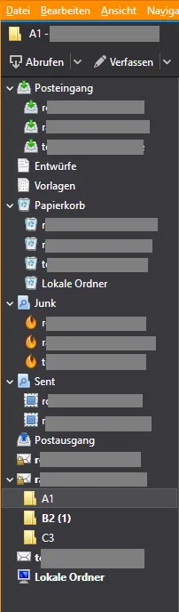

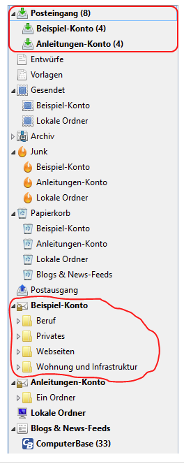

    ich habe unter dem Punkt Konten/Ordnerliste folgendes Bild gefunden.
    So sieht es bei mir auch aus. Die Ordner (Beispielskonto mit den Unterordner Privat, Beruf, Webseiten, Wohnung) unterhalb des Papierkorbes liegen in meinem Profil im Unterverzeichnis "Mail".
    Und auf diese Ordnersturktur greift das Update nicht zu.

    So wie oben dargestellt sieht mein Thunderbird aus.
    Posteingang
    Gesendet
    Aarchiv
    Junk
    Und dann kommen die einzelnen Konten.
    hier
    Beispiel Konto
    Wenn ich Thunderbird update sieht das immer noch so aus, aber die einzelnen Konten mit Ihren Unterkonten werden nicht mehr angezeigt.
    Die Ordner sind jedoch nach wie vor im Profil hinterlegt.
    Ich möchte nach dem update einfach wieder auf diese Konten zugreifen können.

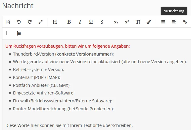

    Angefangen vielleicht mal mit den Basis-Informationen, die eigentlich bei der Erstellung einer Anfrage erbeten werden:
    ^^^^^ das ist gemeint. Vermutlich ist ein Teil davon in den bisherigen Beiträgen auch beantwortet worden, aber das suche ich mir nicht mehr einzeln raus. Dafür gibt es diese Hilfestellung am Anfang, dass man das gesammelt auffinden kann.

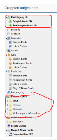

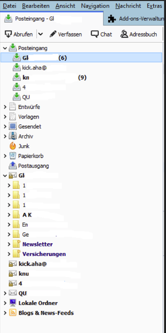

    Ich nutze die Version 68.12.1 32 Bit
    Mein Betriebssystem ist Windwos 10 Pro in der Version 22H2

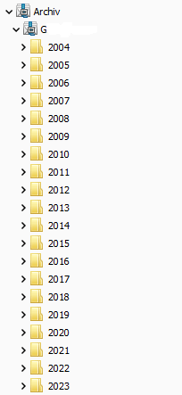

    Unter 68.12.1 sieht meine Ordnerstruktur so aus und so das Archiv.
    Nach bisher jedem Versuch die 68.12.1 auf eine höhere Version upzudaten sind die (Postfächer?) und deren Ordnerstrukturen unterhalb des Postausganges nicht mehr sichtbar.
    Der Emailversand nach einem Update funktioniert, im Kalender sind nur die Geburtstage enthalten die übrigen Termine (auch historischen) sind weg. Das Adressbuch findet er auch, bzw.
    muß umbenannt werden damit er es übernimmt.

    Die Archiveordner haben folgenden Pfad
    mailbox:///C:/Users/xxxxx/AppData/Roaming/Thunderbird/Profiles/ewe1b3ft.default/Mail/http://gl.de/Archives
    mailbox:///C:/Users/xxxxx/AppData/Roaming/Thunderbird/Profiles/ewe1b3ft.default/Mail/http://gl.de/Archives.sbd/2004
    Das entspricht auch den Pfaden auf dem Rechner.

    Ja. Bedingt. Es zeigt jetzt zumindest mal die komplette Darstellung in Deinem Thunderbird 68.x und darauf kann man nun aufbauen.
    Benutzt Du im 68er Thunderbird irgendwelche Add-ons? Oben ist ein Reiter mit der geöffneten Add-on-Übersicht zu sehen.
    Oben in Beitrag #21 schreibst Du, es sind 6 Konten. Ich erkenne nur 5.

    nun, Du nutzt also die 'Gruppierte Ordner'-Ansicht.
    Das kann ich soweit mit einem TB68.12.1 32-Bit nachstellen. Das ist auch das letzte publizierte 68er Release vor dem Schwenk zur 78er-Linie.
    Siehe Ansicht >> Ordner >> Gruppiert.
    Vor einem nächsten Upgradeversuch sollte diese Ansicht auf Standard zurückgestellt werden. Standard ist der Menüpunkt 'Alle'.

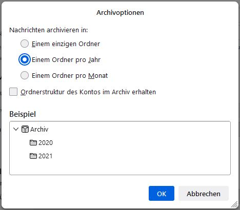

    Die Archivierungsfunktion ist offenbar auch schon so ungefähr in Funktion, wie das von Dir gewünscht wird.
    Was diese Archivierungsfunktion von Thunderbird betrifft, bin ich auch eher skeptisch und nutze sie nicht. Auf die Dauer nicht zuverlässig und in ihrer Funktion teilweise intransparent. Wenn sie dann mal nicht mehr wuppt, schwierig einzugrenzen, woran es liegt. Mir ist die Bequemlichkeit mit 'A' für archivieren den möglichen Ärger nicht wert. Ich löse das von Hand oder mit Filtern.

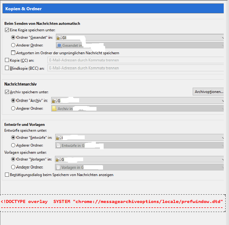

    In den Kontoeinstellungen aller Kontoen steht im Unterpunkt Kopien und Ordner ganz unten in rot folgende Meldung:
    <!DOCTYPE overlay SYSTEM "Chrome://messagearchieoptions/locale/prefwindows.dtd"

    letzteres ( ... overlay ..) besagt, da ist vermutlich immer noch ein Problem mit Add-ons.
    Deine Beschreibung bedeutet also, es läuft jetzt bis auf diesen Punkt aber alles wieder normal? Alle Daten da und lesbar und Mailabruf funktioniert?

    Meine Ordnerstruktur und meine Archive sind da (also im Verzeichnis) werden aber wieder nicht gefunden.
    Status also wie bei allen anderen Updateversuchen auch

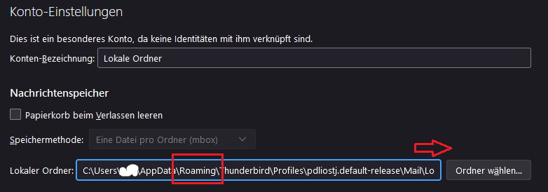

    Unter Servereinstellungen sind die Lokalen Ordner im Verzeichnis
    Der Lokale Ordner lautet: C:\Users\XXXX\AppData\Roaming\Thunderbird\Profiles\ewe1b3ft.default\Mail\glXXXXX
    angegeben.
    Wenn ich auf Ordner wählen klicke wird die ganze Verzeichnisstruktur angezeigt.
    Beispielsweise
    AK.mozmsgs (wobei diese Ordner leer ist) und
    AK.sbd (hier finden sich dann weitere Unterordner
    AK1.mozmsgs (leer) und
    AK1.sbd
    AK11.mozmsgs (leer)
    AK11.sbd
    Unter dem Verzeichnis Q gibts dann noch dden lokalen Ordner mit Junkfilter und Speicherplatz

    Ich habe versucht unter "Lokale Ordner" einen neuen Ordner anzugen, der AK heißt. Dieser Ordner war auch in der Alten Struktur vorhanden.
    Thunderbird sagt: Es exisitiert bereit sein lokale rOrdner mit dem Namen.
    Thunderbird erkennt offensichtlich die Ordner nur zeigt es die Struktur nicht an.
