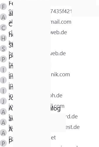

    Ich habe beim Adressbuch quasi eine doppelte Ansicht der Schrift. Siehe Bild. Aus Datenschutzgründen habe ich die Mitte herraus genommen. Ist diese Ansicht normal oder kann man das ändern. In der horizontalen Ansicht ist es normal.
    Hallo Albert :)
    nein. Entweder Du verwendest eine zu große Schrift oder die Skalierung steht nicht auf 100%.

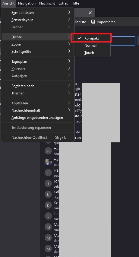

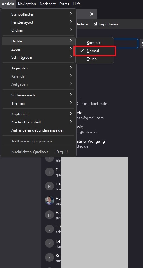

    So, Lösung gefunden aber wohl nicht den Fehler. Habe mir noch mal diese "doppelte Ansicht" genauer angeschaut. Auf Grund meiner Sehprobleme war das nicht so leicht. Es handelt sich um den Anzeigenname (schwarz) und die Mailadresse (grau). Es hat sich die letzte Zeile immer mit der ersten des nächsten Eintrages überlappt. Ich bin dann die "Ansicht" mal durchgegangen und bin auf "Dichte" gestoßen. Dieser Eintrag stand auf "Kompakt". Auf "Normal" Umgestellt und die Überlappung war weg. Ist aber wohl nicht Fehler. Aber Problem für mich gelöst.

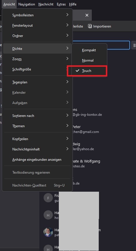

    Thunder Wusste ich nicht ! Bei "Kompakt" würde die Schrift bei - zu klein. Daher Einstellung "Normal" oder "Touch" Ich gehe davon aus, dass diese Einstellung wohl bei einen Update verstellt worden ist, jedenfalls nicht von mir.
