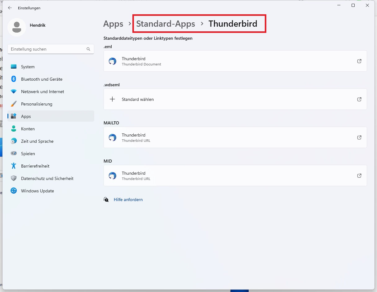

    ich habe einen neuen Rechner mit Windows 11 und Thunderbird 102.5.1 (64-Bit).

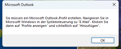

    In den Window-Einstellungen habe ich TB als Standard-Mailprogramm festgelegt (siehe Screenshot). Wenn ich aus einem anderen Programm heraus eine Mail versenden möchte (zum Beispiel Adobe Acrobat), bekomme ich die Fehlermeldung, dass ich ein Outlook-Profil erstellen muss (ebenfalls als Screenshot angehängt).
    Was muss ich machen, damit Windows Thunderbird verwendet?

    • 13. Dezember 2022 um 17:24
    Bitte deinen realen Namen und Mailadresse unkenntlich machen.
    Ist dein TB installiert oder eine portable App ?
    Bitte im TB diese Aktion noch einmal starten und das System neu starten.

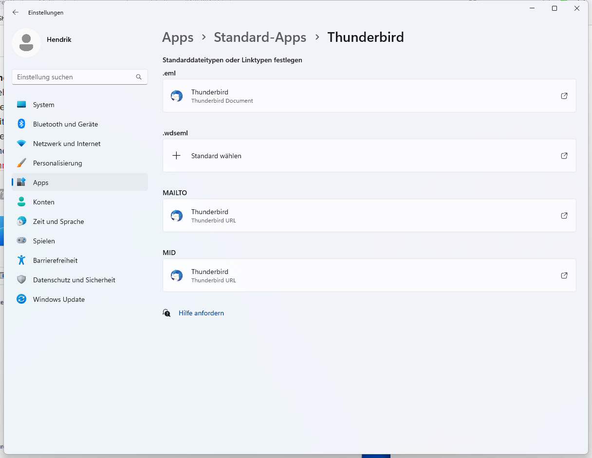

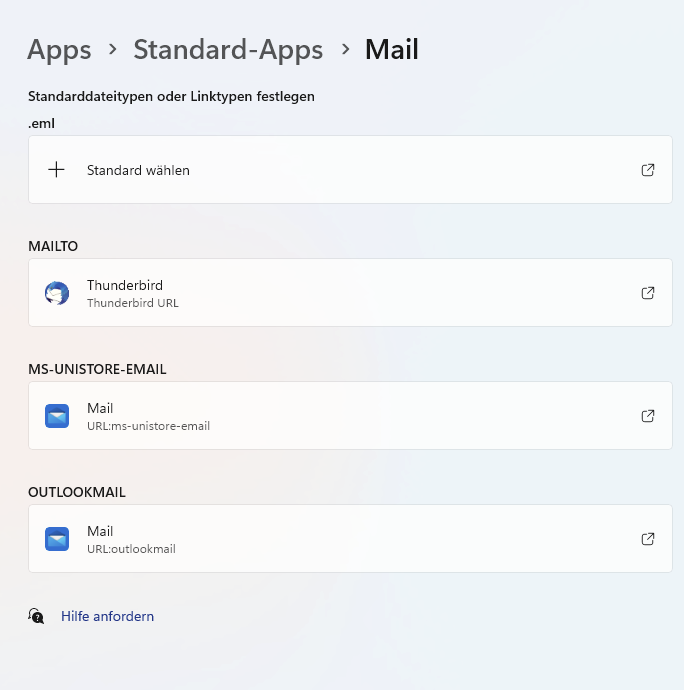

    Bei Mail war für mailto auch TB eingestellt (siehe Bild).
    Ich habe mal als Standard-App Mail eingestellt. Es kam trotzdem wieder die Fehlermeldung mit Verweis auf Outlook, Zurück auf TB hat dann leider auch nichts gebracht.

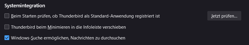

    Schließlich gibt unter Einstellungen / Allgemein die Möglichkeit, die s.g. Systemintegration noch mal von Hand auszulösen:

    die Systemintegration habe ich bei TB auch bereits aktiviert.
    Installiert ist die 64-Bit Version.
    Ich denke nicht, dass es nicht an Acrobat liegt. Es funktioniert aus keiner Anwendung heraus. Der oben beschriebene Fehler kommt auch, wenn ich eine Datei aus dem Explorer mit dem Befehl "senden an E-Mail-Empfänger" aus dem Kontextmenü versenden möchte.

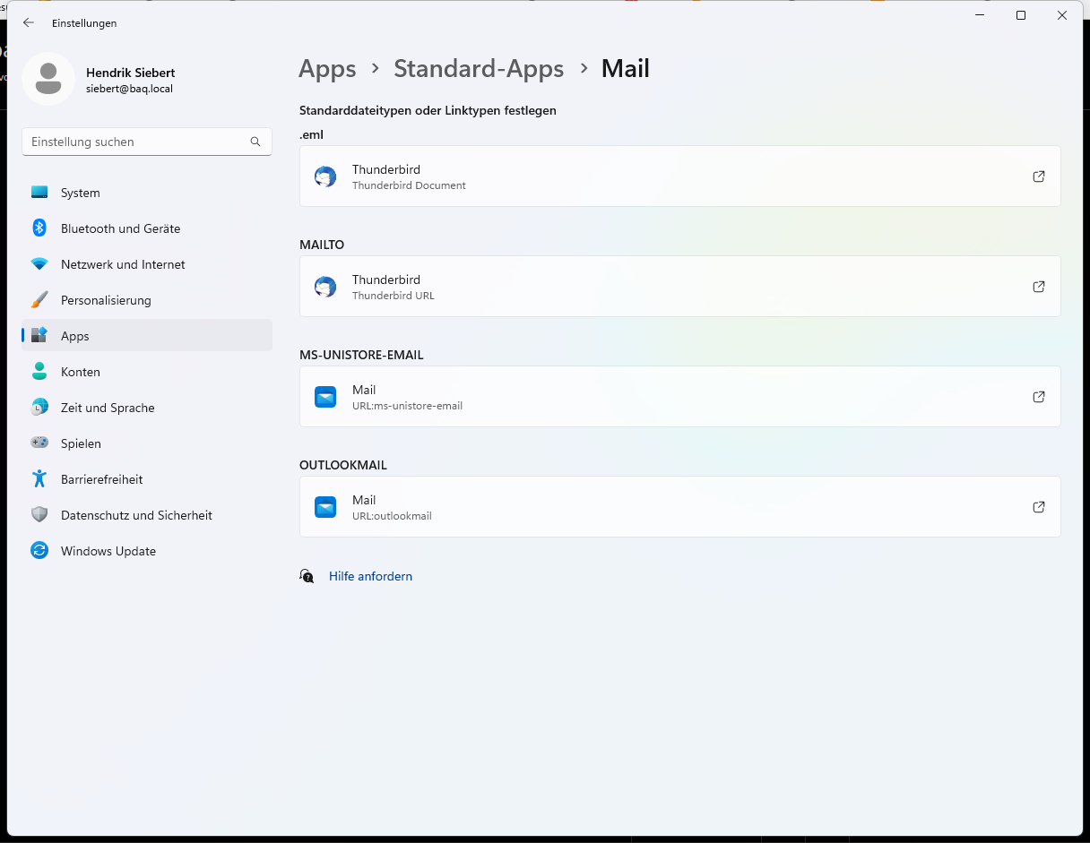

    Ich habe die vorinstallierte MS Office Software deinstalliert.

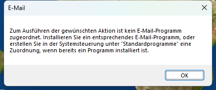

    Jetzt kommt beim Versuch aus einer Anwendung heraus zu mailen die Fehlermeldung, dass kein E-Mail-Programm installiert ist. Auch eine Neuinstallation von Thunderbird hat nicht geholfen. Bei den Standard-Apps ist aber Thunderbird für den Befehl "mailto" eingetragen - scheint Windows aber nicht zu interessieren (siehe Screenshot)!

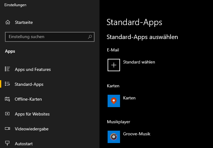

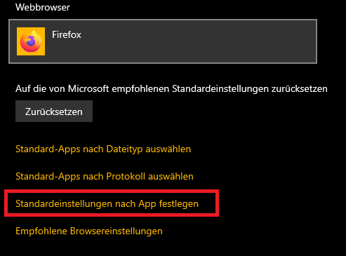

    Bei allen Screenshots, die hier bisher zu sehen waren, sehe ich die Basiseinstellung nicht dabei. Zwar habe ich mir noch kein Windows 11 angetan, aber die Einstellung müsste in Win 11 genauso da sein:
    hier natürlich bei E-Mail Thunderbird eintragen
    (wie ihr seht ist das zwar auf diesem PC nicht der Fall .. und trotzdem wird Thunderbird als Standard-Mail-App gezogen, wenn 'Senden an' o.ä. angesprochen wird)
    Die bisherigen Screenshots zeigen alle die Optionen, zu denen man von dieser Seite ganz unten auch weitergelangen kann:
    Versuche das bitte auch noch explizit sicherzustellen, dass dort oben Thunderbird als App drinsteht.

    • 14. Dezember 2022 um 15:48
    Juhu - Problem gelöst!
    Nach der Deinstallation von Office auch noch TB deinstalliert, neu installiert und dann im TB noch einmal die Systemintegration manuell ausgeführt.
    Vielen Dank für die vielen Ideen.
    • 14. Dezember 2022 um 17:11
    nein, in Windows 11 sieht das anders aus, siehe die Screenshots oben.
