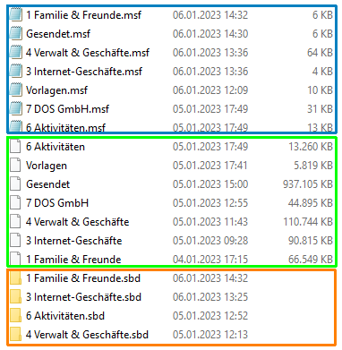

    Hallo aus Berlin,
    habe gestern wie jedes Jahr alle meine Posteingangsordner archiviert. Sah alles gut aus, die Anzahl der eMails hat gestimmt und anhand der Laufzeiten wurden auch alle Daten heruntergeladen.
    Nun wollte ich heute eine der eMails aus 2022 anschauen, aber TB hat sich geweigert diese zu öffnen.
    Hab das Verzeichnis daraufhin repariert und siehe da - aus 270 Dateien waren nur noch 6 da. Leider hab ich das noch bei 3 anderen Verzeichnissen probiert mit ähnlichen Ergebnissen. Hab natürlich vorher keine Datensicherung gemacht.

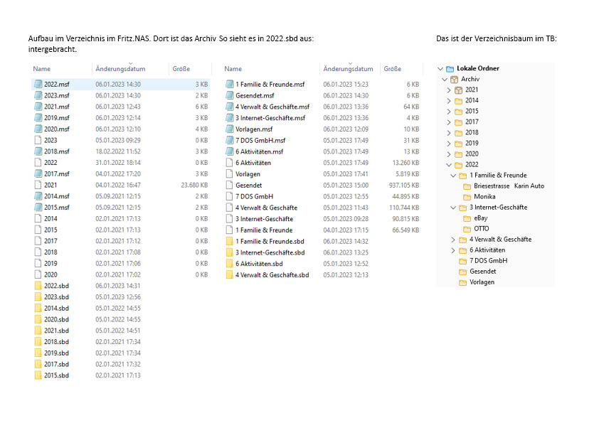

    Wie im Screenshot ersichtlich sind die Indexdateien im Verhältnis zu den Datendateien sehr klein. Im Editor enthalten die Indexdateien auch nur die in TB sichtbar übriggebliebenen.
    Die Inhalte der Indexdateien stimmen mit der Liste in TB überein, die Inhalte der Datendateien enthalten aber alle erwarteten Daten. Beispiel: Index 03.01.2022 - 08.03.2022 - Daten 03.01.2022 - 16.12.2022.
    Hat jemand eine Idee was zu tun ist?? - Warum tut er mir das an?
    Die Indexdateien (.msf) hab ich auch im Explorer gelöscht, mit dem gleichen Ergebnis.

    vorab eine Frage: unter welchem Ordner / Konto ist das Bild entstanden?

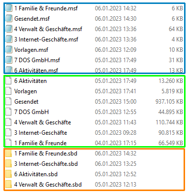

    Da ist etwas ungut gemixt, ich versuche mal zu interpretieren.
    Die grün umrandeten sind eigentlich Thunderbird Ordner die Mails enthalten, ersichtlich an der Größe (endungslose mbox-Dateien)
    Die orange umrandeten sind Unterordner, erkennbar an der Endung .sbd
    Die blau umrandeten sind im Prinzip Index-Dateien, aber die Zuordnung ist in dieser Struktur nicht eindeutig.
    1.) Manko es existieren TB Ordner=(endungslose mbox-Dateien) und gleichnamig benannte TB Unterordner auf selber Ebene.
    2.) Manko Ordner / Dateinamen enthalten Sonderzeichen und Umlaute
    (sollte vermieden werden ebenso wie unnötige Leerzeichen und Punkte) Bindestrich u. Unterstrich sind geeignete optische Trenner.

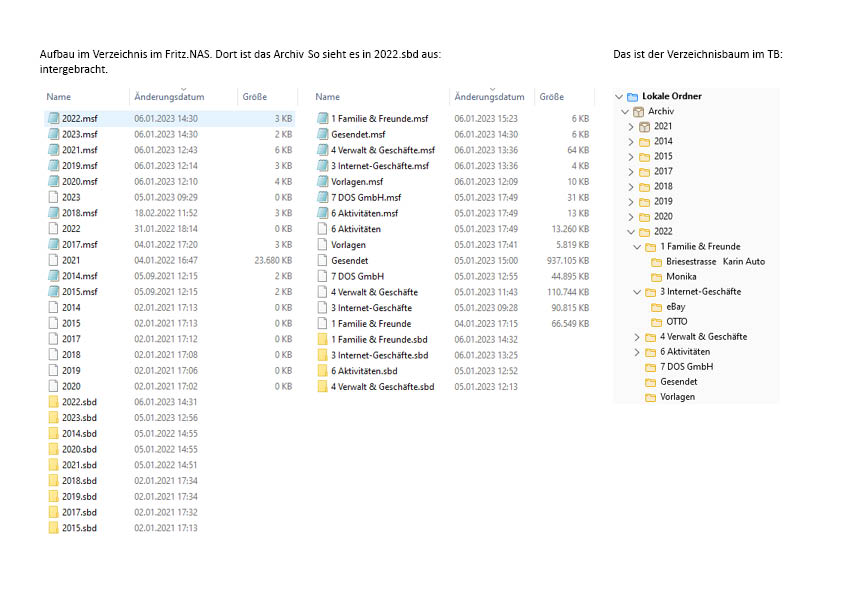

    Hi Bastler,
    danke für die schnelle Nachricht. Du hast das richtig interpretiert. Zur Klarstellung nochmal ein Anhang.
    Das mit den Sonderzeichen mache ich auch nicht gern, hat aber seit Jahren in TB funktioniert.
    In den Ordnern gibt es weitere Unterordner (siehe Anhang) hat auch in den vergangenen Jahren funktioniert. Hab mich mit der Dateistruktur zuvor nie näher beschäftigt.

    Alles was jetzt geschehen soll, nur bei beendetem Thunderbird!
    Einiges mag Dir kurios als Benennung erscheinen, es darf hierbei keine doppelten Namen zur Rettung da sein.
    Wenn der Profilordner gesichert ist, mache folgendes auf der Basis von dem Bild:
    (an besten diese Anleitung als Vorlage ausdrucken)
    die .msf Dateien alle löschen
    dann die grün gerahmten Dateien (ohne Endung) wie folgt umbenennen (Sonderzeichen / Leerzeichen weg):
    1 Familie & Freunde -> 1_Familie_Freunde
    3 Internet-Geschäfte -> 3_Internet-Geschaefte
    4 Verwalt & Geschäfte -> 4_Verwalt_Geschaefte
    6 Aktivitäten -> 6_Aktivitaeten
    7 DOS GmbH -> 7_DOS-GmbH
    dann die orange gerahmten wie folgt umbenennen (Sonderzeichen / Leerzeichen weg):
    1 Familie & Freunde.sbd -> Fam_Freunde.sbd
    3 Internet-Geschäfte.sbd -> Inet-Gesch.sbd
    4 Verwalt & Geschäfte.sbd -> Verw_Gesch.sbd
    6 Aktivitäten.sbd -> Div-Aktivitaeten.sbd
    Jetzt müssen zu den .sbd Unterordnern gleichnamige leere Dateien ohne Endung erstellt werden.
    Daran wird TB erkennen, dass entspr. Unterordner existieren.
    Dazu mit rechter Maustaste in der Umgebung klicken Neu -> Textdokument
    das jeweilige wie folgt benennen und die Endung .txt entfernen. Warnung abnicken.
    Diese endungslosen Dateien ohne Inhalt müssen existieren
    Fam_Freunde
    Inet-Gesch
    Verw_Gesch
    Div-Aktivitaeten
    Wenn hiernach TB gestartet wird sollte alles sichtbar sein.

    Der Vollständigkeit halber - der fehlende Anhang. (War als PDF zu groß)

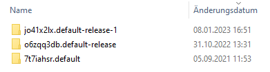

    Hat leider nur wieder das gleiche Ergebnis gebracht. Der Aufbau der Indexdateien wurde (wie vor) vorzeitig abgebrochen.
    Allerdings habe ich einige Verzeichnisse in den "../Local/Thunderbird/Profiles" und in "../Roaming/Thunderbird/Profiles" (siehe Anhang). Ich habe die Löschungen nur in den jeweils letzten Versionen vorgenommen.
    Die '.json' waren nur in "../Roaming/Thunderbird/Profiles" zu finden.
    Der StartupCache war nur in den "Local/Thunderbird/Profiles" zu finden.
    Die Datei "xulstore.json" hat TB nach dem Programmstart hergestellt, die Datei "Session.json" nach dem Programmende.

    • 8. Januar 2023 um 19:36
    Das sieht nach einer Menge Unrat aus. Um dieses sinnvoll zu sichten, müsste jemand Deines Vertrauens vor Ort 'ran.
    Aus der Ferne werde ich da nichts weiter ausrichten.
    Am besten wäre an diesem Punkt, ein neues Profil parallel zu anderen alten anzulegen und alles neu aufzubauen.
    Der Ordner Mail kann später aus dem besten alten Profilordner kopiert und die Adressbücher durch Import gewonnen werden.
    Lediglich die Kalender sollten als .ics Dateien exportiert, zum späteren Import, abgelegt werden.
