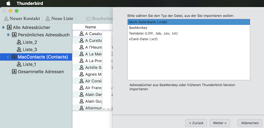

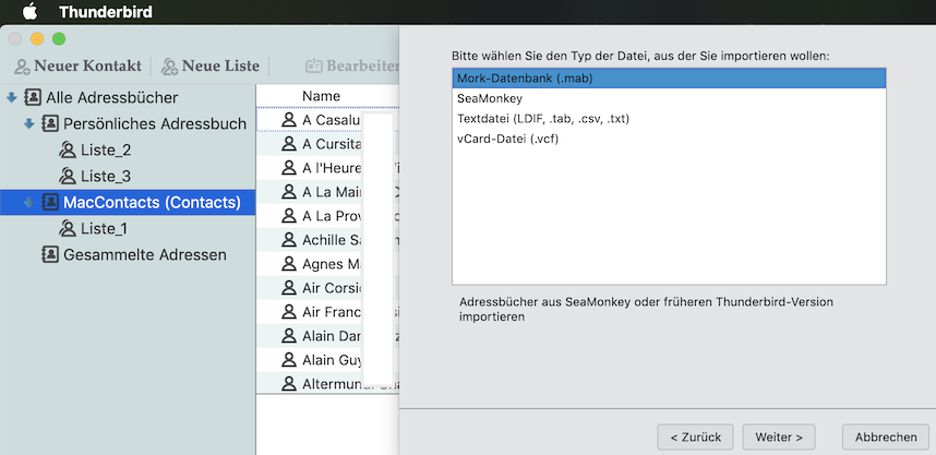

    Versuche mal die dem Datum nach "jüngste" abook.mab Datei in das TB-Adressbuch zu importieren über das Menü Extras > Importieren.

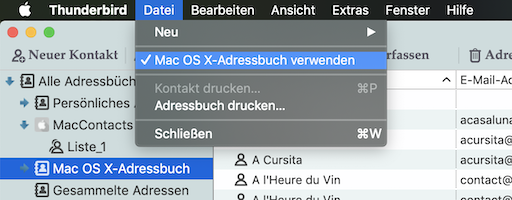

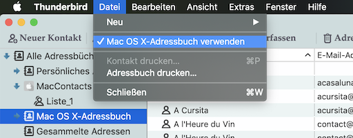

    Du weißt vermutlich schon, dass du im TB-Adressbuch auch das "Mac OS X Adressbuch" anzeigen kannst, bei dem es sich um das Apple Programm "Kontakte" handelt.
    Wenn man die Kontakte.app benutzt, kann man auch ein CardDav Adressbuch einrichten, um 'Kontakte" mit Thunderbird synchron zu halten
    Das hat tatsächlich teilweise funktioniert, danke!
    Jetzt habe ich immerhin eins von den Adressbüchern zurück. Ich vermute, es waren tatsächlich zwei: eins mit "neueren" Kontakten und das andere mit solchen, die ich wenn dann nur selten brauche und daher nicht immer darüber scrollen müssen wollte, sie aber auch nicht komplett löschen. - Das erste davon habe ich jetzt wieder, das zweite (und mögliche weitere) leider nicht.

    Das Mac OS X Adressbuch wird bei mir tatsächlich in Thunderbird angezeigt (ist vielleicht die default Einstellung), zusammen mit Persönliches Adressbuch und Gesammelte Adressen, sie es sich selbst angelegt hat. (Und jetzt meinem einen wiederhergestellten Adressbuch.)
    Aber ich wusste nicht, dass sich das verknüpft ist.
    Tatsächlich habe ich mich nie groß mit der Kontakte App befasst, weil ich zu Beginn dachte, ich müsste da alle Kontakte manuell neu eingeben - und außerdem darauf bedacht war, möglichst wenig mit den Apple-eigenen Programmen zu arbeiten, damit ich gegebenenfalls leichter zu anderen Betriebsystemen umziehen könnte.
    Das ist jetzt natürlich doof, denn so wäre es wohl eine Art Extra-Backup gewesen, aber damit hatte ich eben nicht gerechnet. (Ansonsten hätte ich meine Adressbücher ja auch vor dem Update exportieren können.)

    Nicht direkt verknüpft. Die Mac "Kontakte" können in TB als eigenständiges AB "Mac OS X Adressbuch" angezeigt werden, sind aber "read only" und können in TB also nicht editiert werden. Das geht nur, wenn man eine Synchronisation durch das Erstellen eines CardDav Adressbuchs einrichtet. Ich finde es sehr praktisch, da gleichzeitig auch meine Kontakte auf dem Smartphone automatisch synchronisiert werden.
    Wenn du die Kontakte.app von Apple nicht benutzt, ist diese Option für dich natürlich uninteressant.

    Genau das war der Name. =)
    Kurios: Ich habe jetzt abook-1.sqlite, abook-2.sqlite, abook-3.sqlite, aber aus irgendeinem Grund ist letztere die einen Tag ältere, also zuerst importierte. o.o

    Die vorgeschlagene Vorgehensweise erscheint mir aber nicht sinnvoll. Dann müsste ich ja erstmal irgendwie zur alten Version des Programms zurück, nur um es dann wieder zu updaten. Und ich müsste auf die eine oder andere Art Admin-Rechte mit Benutzer-Inhalten vermischen, was genau das ist, was ich vermeiden möchte. - Dafür hatte ich extra die zwei Accounts eingerichtet.
    Die Adressbuch Dateien aus dem Backup wieder zu importeren erscheint mir wesentlich weniger aufwendig - und hat ja auch funktioniert. =)
