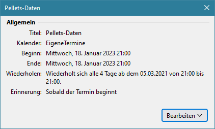

    grundsätzlich klicke ich auf ein eingetragenen Termin doppelt um diesen zu bearbeiten.
    Seit einiger Zeit wird erst eine Vorschau, geöffnet und dann kann ich erst folgend auf Bearbeiten gehen.
    Da ich im Büro sowieso schon sehr viele Mausklicks und ein Tennisarm dadurch habe, möchte ich jeden Mausklick vermeiden wie es möglich ist.
    Daher die Frage, kann man TB 1.0.2.61 so einstellen, das dieser sofort auf das Bearbeiten Menü springt?
    Selbst ein Mausrechtsklick für das Kontextmenü und ein Linksklick "Bearbeiten", was bereits ein Mausklick weniger wäre, ist nicht möglich, da im Kontextmenü es kein "Bearbeiten" gibt.

    öffnet sich bei mir in TB 102.6.1 beim Doppelklick (wieder) sofort der Bearbeiten-Dialog.
    wenn das wie folgt aussieht, ist das nicht wie vom TE vorgestellte / gewünschte. Es sollte direkt der Sprung in die große Maske sein.

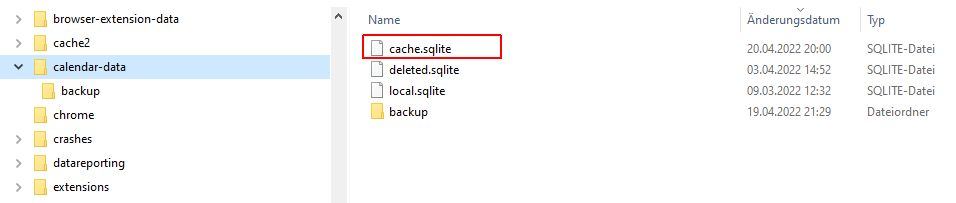

    • 10. Januar 2023 um 13:14
    Zitat von RycoDePsyco
    mein Bearbeiten ist, warum auch immer, ausgegraut,
    ein Versuch: bei beendetem TB im Profilordner die unter dem Ordner calendar-data liegende Datei cache.sqlite löschen.
    Der Weg zum aktiven Profilordner da wie im ersten Bild dann bei Dir [tmdekeyboard]Ordner öffnen[/tmdekeyboard] klicken und dann TB beenden.
    Beispiel der Struktur zur cache.sqlite
