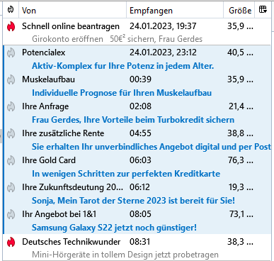

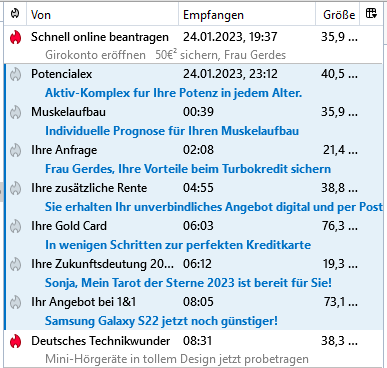

    Aktuell sieht mein Spambucket Ordner so aus:
    Die mit dem roten Symbol sind die von TB als Spam erkannten Mails und die ungelesenen ohne Symbol sind die von Hetzner als Spam erkannten Mails. (Der Spamfilter von TB verschiebt auch in den spambucket Ordner). Das soll so sein, um nicht zu viele Ordner zu haben..

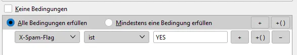

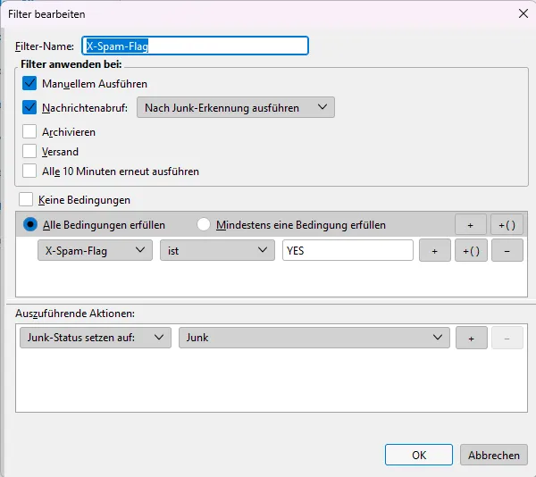

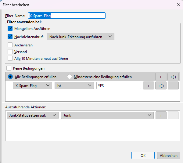

    Nun habe ich schon folgenden Filter erstellt:
    Der Filter greift automatisch aber nur auf den Posteingang und ich hätte gerne, dass er auch auf den Ordner spambucket automatisch ausgeführt wird.

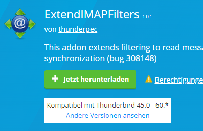

    Edit: gerade gelesen: Filter automatisch auch auf andere IMAP-Ordner anwenden. Die Erweiterung dürfte allerdings inzwischen nicht mehr funktionieren. Ich habe das aber selbst nicht getestet.

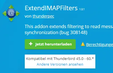

    Leider nicht. Den Beitrag hatte ich auch schon gefunden:
    Senior Member
    Reactions Received
    7,007
    Helpful answers
    • January 25, 2023 at 4:53 PM
    Quote from myssv
    dann hast Du aber auch gelesen, dass Du die Erweiterung überhaupt nicht brauchst?

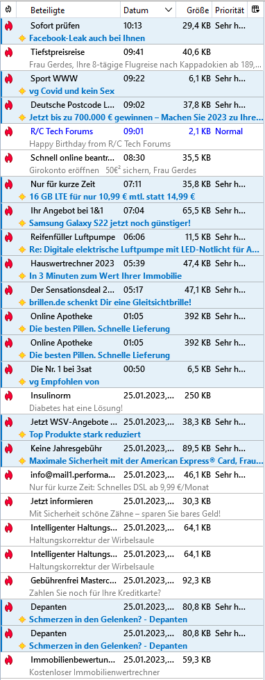

    Ich muss mich korrigieren! Mir ist gestern Abend noch aufgefallen, dass ich die Regel bei einem Konto nicht eingetragen hatte. Nachdem ich das gestern noch gemacht habe, sah der spambucket Ordner heute so aus:
    Also scheinen die Regeln doch auf alle eingehenden Mails zu wirken, wenn die Option "mail.imap.filter_on_new" auf "true" steht!
