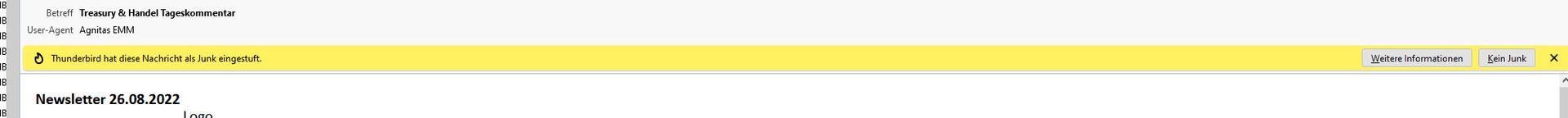

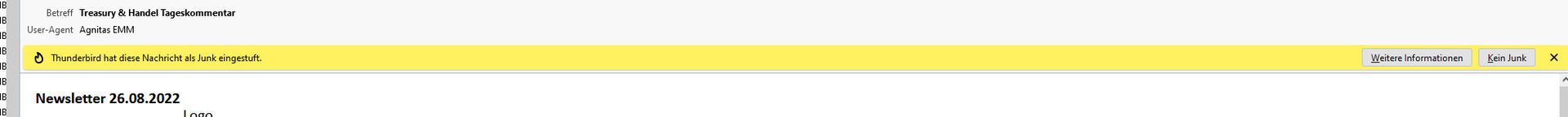

    die Mails (z.B. Newsletter von meiner Bank) werden per Filterregel in den entsprechenden Ordner (Posteingang/Bank) verschoben. Dabei kommt seit ein paar Tagen die Meldung: "Thunderbird hat dieses Mail als Absender eingestuft" - ich klicke dann natürlich auf "Kein Spam" - nächsten Tag aber das selbe "Spiel. Das betrifft aber auch andere Absender, quer durch.

    Ja, ist alles deaktiviert, hatte ich noch nie in Verwendung. Und es sieht so aus - siehe Anlage. Ich klicke natürlich jedes Mail auf "Kein Junk", das ändert aber nichts. Im Quelltext ist kein Eintrag "X-Spam" oder "Spam".

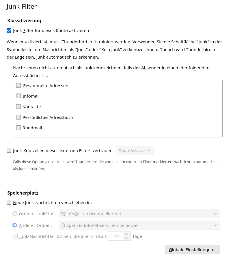

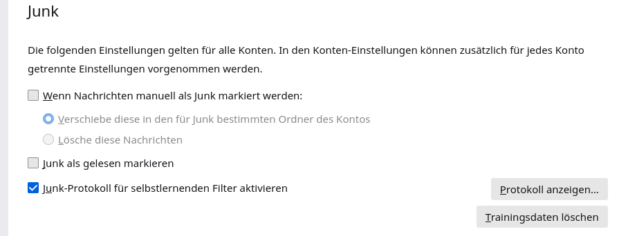

    Um den Klick auf "Kein Junk" zu registrieren ist es allerdings notwendig eine Junkeinstellung zu aktivieren:
    Globale Einstellungen
    Kontoeinstellungen
    sonst merkt sich mMn Thunderbird den Klick nicht.
