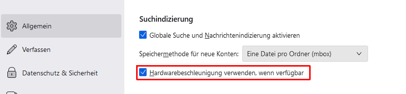

    • February 1, 2023 at 5:54 PM
    Quote from Mail_User
    Muss in Thunderbird hier etwas separat eingestellt oder aktiviert werden?
    ist mir so nicht bekannt, evtl. ein Versuch: in Einstellungen ganz unten den Haken bei Hardwarebeschleunigung 'rausnehmen.

    • February 1, 2023 at 9:03 PM
    Quote from Bastler
    danke für den Tipp. Leider bringt das keine Änderung.

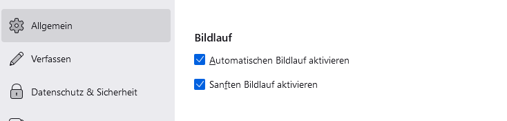

    Letzter Versuch: mit folgenden Haken spielen / 'rausnehmen.

    Quote from Bastler
    das ändert leider auch nichts. Habe zwischendrin Thunderbird immer neu gestartet.

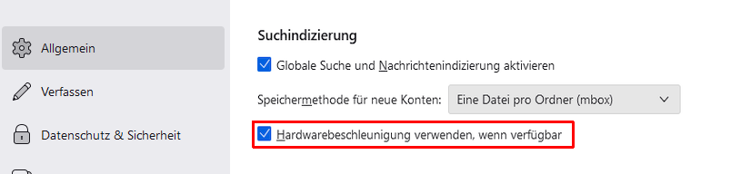

    Der Tipp mit dem Haken "Hardwarebeschleunigung deaktivieren" hat bei mir prima funktioniert

    Quote from WalterBuck
    Hallo Walter und willkommen im Forum :)
    Du weißt aber schon, dass das nicht wirklich die Lösung des Problems ist? Du solltest nach der eigentlichen Ursache suchen, z.B. ist der Grafiktreiber aktuell.
