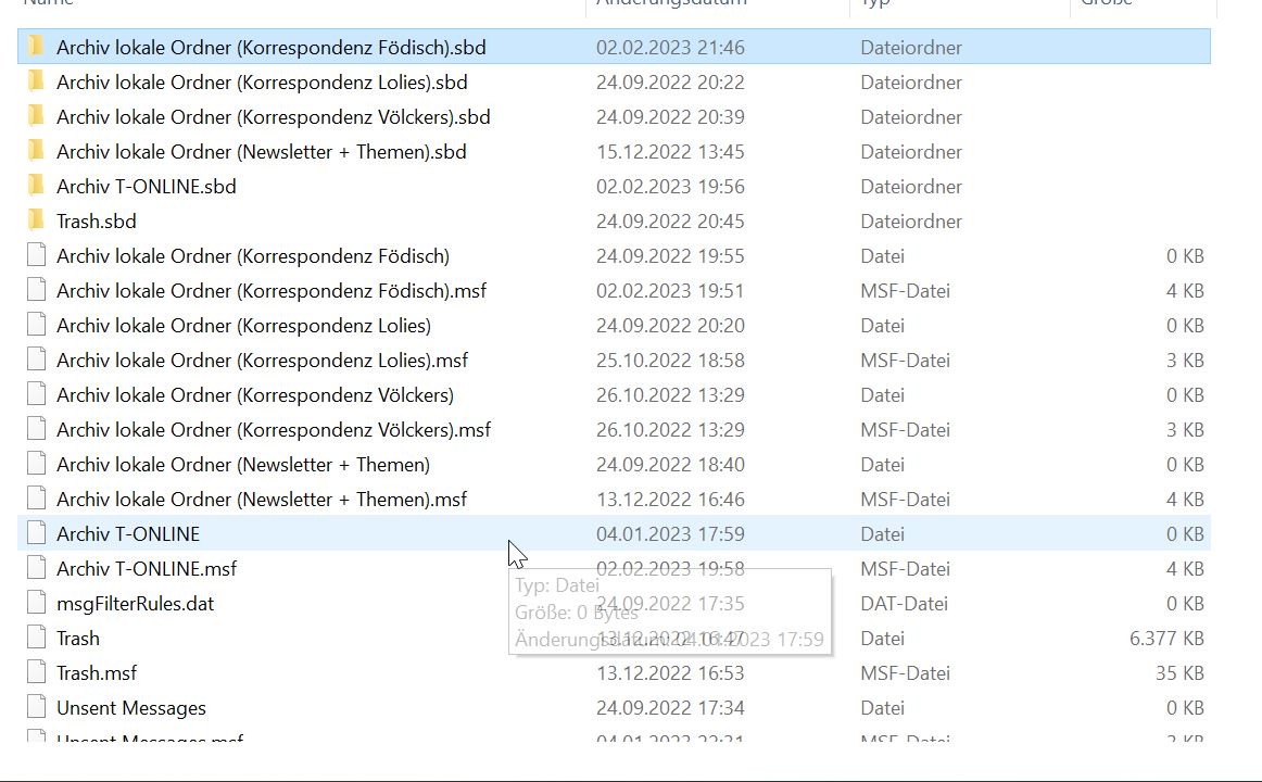

    Habe im Thunderbird-Bereich LOKALE ORDNER viele Mails archiviert und ansonsten diese aus den Eingangs- und Ausgangsordnern gelöscht da ich dachte, im Bereich LOKALE ORDNER sei alles gut und sicher "verstaut". Ansonsten keine gesonderte Sicherung meiner Mails - Mist (und Asche auf mein Haupt)!
    Heute entdeckte ich plötzlich, dass die vermeintlich in LOKALE ORDNER sicher abgelegten Mails mit ihren Ordnern (und der ganzen Ordnerstruktur) weg sind. Habe sie dann über den Thunderbird-Profilordner "xxxxxxxx.default" und darin die Ordner MAIL/LOCAL FOLDERS (einen Ordner LOKAL FOLDERS 1 habe ich dort nicht entdeckt) wiedergefunden. Die dort gesichteten Dateien mit den Endungen sbd und msf würde ich jetzt gerne wieder zurückholen (siehe dazu mein Screenshot). Weiß nur nicht, wie ich das machen soll; befürchte, noch mehr Schaden anzurichten

    die *.msf-Dateien sind uninteressant, das sind nur Indexdateien. Die Mails sind in den Dateien ohne Endung enthalten - die sind auf deinem aber alle leer, bis auf den Papierkorb (Trash). Was gibt es denn interessantes in den Ordnern oben im Bild? Darunter sollten sich doch Mails befinden (wie gesagt, *.msf-Dateien sind uninteressant, die Mails sind in Dateien ohne Endung, die hoffentlich größer als 0 sind).
    Wenn du bisher keine Datensicherung gemacht hast, dann mach jetzt eine, bevor du, wie du (wie du vielleicht zu recht befürchtest) noch mehr Schaden anrichtest. Einfach den gesamten Ordner xxxxxxxx.default (wenn es nur einen Profilordner gibt, sonst vielleicht den gesamten Thunderbird-Ordner) an einen sicheren Ort kopieren - das geht ohne Hilfsmittel, aber man kann es auch bequemer haben und (z.B.) das Addon https://addons.thunderbird.net/de/thunderbird…exporttools-ng/ verwenden und wird dann, wenn es einmal eingestellt ist, in regelmäßigen Abständen ans Backup erinnert.

    ergänzend zu @muzel sind *.sbd keine Dateien, sondern Ordner, die Deine Unterordner in TB enthalten. Was befindet sich also in diesen Ordnern? Eigentlich müssten diese Ordner auch in TB angezeigt werden. Ist das der Fall? Befinden sich dort irgendwelche Mails?
    Aber nur, wenn auf der gleichen Ebene endungslose Dateien mit gleichem Namen wie die .sbd existieren.
    Dann kann TB die erkennen und erzeugt noch gleichnamige .msf dazu.
    U.U. muss händisch bei beendetem TB jeweils eine endungslose, inhaltsleere namensgleiche Datei mit einem Editor erzeugt werden.
    • 3. Februar 2023 um 11:01
    richtig. Aber laut dem Screenshot ist das doch bei allen .sbd-Ordnern der Fall? Oder habe ich mich da verguckt?
    • 3. Februar 2023 um 11:11
    Stimmt. ✔
    Bulantoi bitte künftig bei Ordner- / Dateinamen, Klammern und Umlaute vermeiden. Das kann im Dateisystem Fallstricke darstellen.
    Der Rat gilt auch für sonstige Sonderzeichen.
    • 3. Februar 2023 um 12:15
    Wie sieht die Struktur im jetzigen aktiven Profilordner unter Mail\Local Folders aus?
    Wenn da nicht (mehr) die genau so benannten wie im "gesichteten" alten Profilordner existieren,
    können alle Ordner xxxx.sbd und die gleichnamigen xxxx (ohne Endung) aus dem alten in den aktiven Local Folders kopiert werden.
    Das Ganze natürlich bei beendetem TB!
