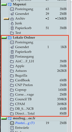

    dass Nachrichten verschwinden ohne "Beihilfe" des Benutzers ist sehr selten, und ohne deinen Bildschirm zu sehen, wird es sehr schwierig sein eine Diagnose zu stellen. Versuchen wir also zunächst, die Ursache mittels Screenshots heraus zu finden.
    Zeige uns bitte Bildschirmkopien der Lokalen Ordner in der Konten/Ordnerliste (bei E-Mailadressen anonymisieren) und des Inhalts des Ordners "Local Folders" im Profil von TB.

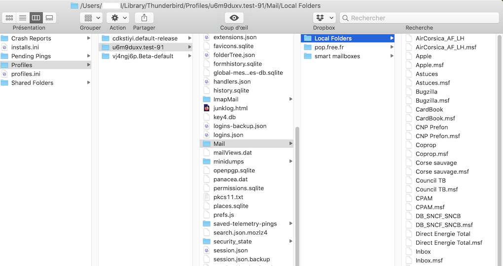

    Wenn du den Profilordner vom Typ "xxxxxxxx.default-release" gefunden hast, musst du den Unterordner "Mail" öffnen, indem sich der Unter-Unterordner "Local Folders" befindet. In Local Folders werden in entsprechenden Mailbox-Dateien alle Nachrichten der Ordner gespeichert, die du in den Lokalen Ordnern erstellt hast und die jetzt verschwunden sind.
    Mache eine Bildschirmkopie des Inhalts von Local Folders. Das sollte so ähnlich aussehen wie in meinem Screenshot
    Zitat von weinbaudidi
    Eine Kopie der Lokalen Ordner sagt meiner Meinung nach nichts aus,
    Das sehe ich anders. Damit ich der Ursache deines Nachrichtenverlustes auf die Spur kommen kann, muss ich den Inhalt des Ordners Local Folders vergleichen mit der Ansicht der "Lokalen Ordner" in der Konten/Ordnerliste im Hauptfenster von TB. Deshalb habe ich dich auch um einen Screenshot wie den folgenden gebeten

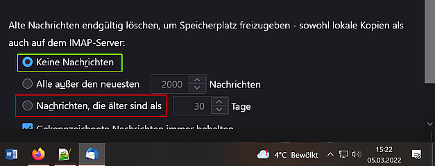

    Bei mir lag es an einer verschusselten Kontoeinstellung mit 7
    Unterordnern...
    Kontoeinstellungen => Synchronisation & Speicherplatz :
    :idee:
    Unterordnern...
    Das dürfte nicht die Ursache sein !
    Beim OT verschwinden die Mails nicht aus einem Konto, sondern aus den Lokalen Ordnern :
    Mein Problem: stelle immer wieder fest, dass die Inhalte der "Lokalen Ordner" plötzlich verschwunden sind. I
    Für die Lokalen Ordner insgesamt existiert die von dir gezeigte Einstellung nicht.
    Dagegen kann natürlich für jeden Ordner in den Lokalen Ordnern über Eigenschaften > Speicherplatz eine individuelle Einstellung zum automatischen Löschen von Mails nach einer bestimmten Dauer festgelegt werden.
