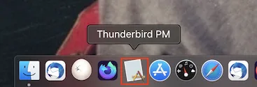

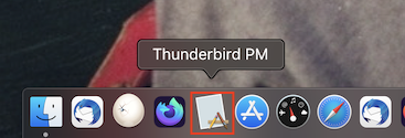

    Da ich viele Jahre zusätzlich zu meinem Arbeitsprofil (das ich nicht zumüllen wollte) immer ein Profil ausschließlich zum Testen benutzte, habe ich mir vor 15 Jahren ein Script "Thunderbird PM" gebastelt, mit dem ich mit einem Klick den "klassischen" Profil-Manager von TB öffnen kann.
    Man kann also problemlos zwei oder mehr Profile nebeneinander öffnen.
    Damit will ich balistas Vorhaben weder befürworten noch kritisieren, sondern nur darauf hinweisen, dass es nicht unbedingt schwierig sein muss, mehrere Profile mit der selben TB-Version nebeneinander zu benutzen. Für mich war es zur Gewohnheit geworden.
