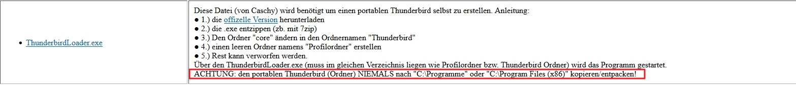

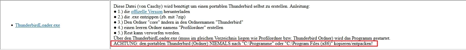

    • 16. März 2023 um 17:42
    Meine selbstgemachten Donnervögel nach diesem Muster portable gemacht, bekommen auch automatische Updates.
    Der Link dazu

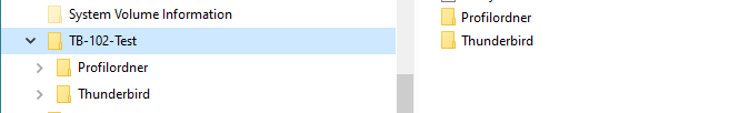

    und so sieht die Batch zur obigen Struktur aus
    Batch
    @echo off & setlocal
    set LWBu=%~d0
    %LWBu%
    cd %LWBu%\TB-102-Test\Thunderbird
    start "" thunderbird.exe -new-instance -profile %LWBu%\TB-102-Test\Profilordner
    exit
