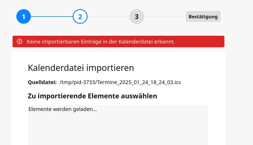

    Hallo, jetzt habe ich das ganze nochmals mit einer weiteren .ics Datei ausprobiert. Import durch doppelklick auf die .ics-Datei öffnet den TB. Es erfolgt die Anzeige wie in Anlage gezeigt; "keine importierbaren Einträge in der Kalenderdatei erkannt". Habe dann das FEnster wieder geschlossen und KOrganizer gestartet und die gleiche .ics-Datei importiert. Das hat ohne Problem funktioniert. Danach habe ich die .ics-Datei nochmals mit Doppelklick in TB inportiert. Nun hat es ohne Probleme auch dort funktioniert. Ich vermute, das im TB eine Überprüfung und Reparatur der Datei fehlt, die bei KOrganizer beim Importieren durchgeführt wird. Anders kann ich mir das nicht erklären, da der Import erst nach "Berührung" mit dem KOrganizer für TB importfähig wird. Das sollten sich die Profis von TB mal genauer ansehen, da die user für den Import von Kalendern nicht immer zwei Kalenderprogramme installieren wollen und vielleicht ungern auf KOrganizer wechseln wollen. Danke für Euer Engagement und Unterstützung.
    dazu bräuchten die Profis genau Deine .ics im Urzustand. Die meisten Probleme liegen in einer nicht normgerechten .ics
    Vielleicht hat da der KOrganizer eine größere Toleranz. Beäuge einmal solche Datei mit einem Editor.
    Wie eine gute .ics Datei aufgebaut ist, lässt sich im Netz recherchieren. Manchmal nur falsche Zeichen oder fehlende.
    Das Forum ist nicht gerade massenhaft mit ics Problemen gefüllt.
    Ich binde lokal gespeicherte ics Kalender nicht über Import ein, schon gar nicht mit Doppelklick sondern so:
    im Kalendertab: Menü -> Datei -> Öffnen -> Kalenderdatei -> zu einer .ics navigieren -> Öffnen -> Einrichten > fertig.
    Bei solchen lokal liegenden Kalendern, die [_] Offline Unterstützung enthaken.
    Hast du den Doppelklick tatsächlich auf eine Datei im Ordner /tmp/pid-3733 gemacht? Das ist ja offensichtlich eine temporäre Datei. Könnte sein, das die Datei schon wieder gelöscht wurde, bevor TB sie öffnen konnte. Oder sie war noch gar nicht gefüllt worden.
