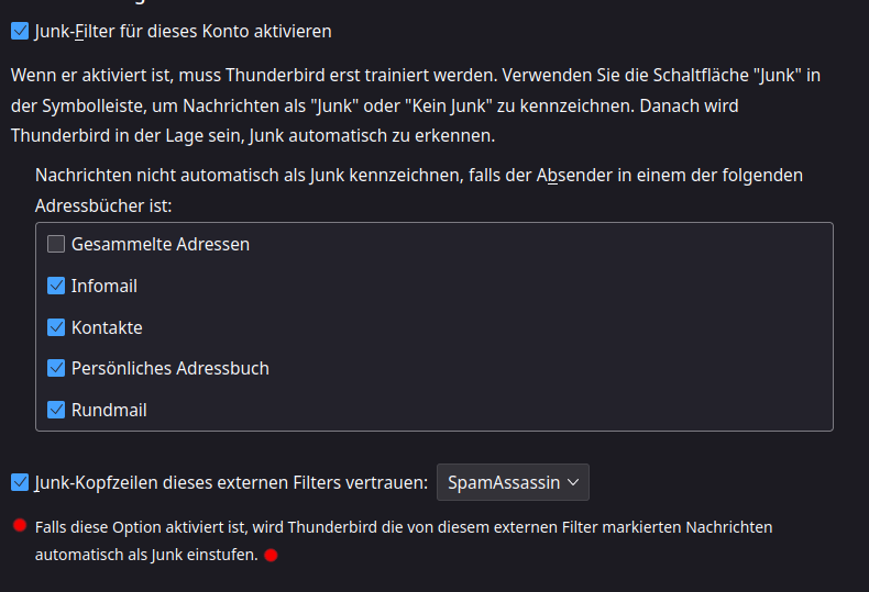

    ... hi @all,
    wenn ich unter den Kontensettings "Junk-Kopfzeilen dieses externen Filters vertrauen:" SpamAssassin einstelle, funktioniert daß erkennen von Spam
    dann out-of-the-box, oder muss ich da noch weitere Einstellungen tätigen; ich habe auch schon mal gelesen, daß der original Email-Anbieter (zB. gmail) das unterstützen muss;
    und wie werden von SpamAssassin erkannte Emails im Thunderbird dann zu erkennen sein, ausser daß sie im Junk-Ordner landen ???
    Vielen Dank im Voraus !!!
    Thunderbird: 102.10.0 (64bit)
    Linux: EndeavourOS
    Konto: POP3
    Anbieter: verschiedene
    AV: keine

    Nö. Da ist kein Spamassasin in Thunderbird eingebaut. Den müsstest Du dann selber irgendwie an den Start bringen.
    Das ist auch kein Dienst von Mozilla, den man einfach nur aktivieren bräuchte. Wenn es ein Dienst wäre, den Mozilla anbieten oder vermitteln täte - würdest Du dann wollen, dass alle Deine Mails durch diesen irgendwo extern gehosteten Dienst geleitet werden? Ich hoffe nicht.
    Eine denkbare Option neben einer lokalen Installation eines Zusatztools wäre, dass Dein Provider mit Spamassassin arbeitet. Wenn das zutreffen würde, könntest Du dort den Filter aktivieren und beim Empfang Deiner Mails bei *Deinem* Provider würden die Mails entsprechend gerated sowie im Header mit einem Eintrag von Spamassassin markiert. Diese Markierung könnte Thunderbird dann suchen, finden, prüfen und die Mails entsprechend ohne weitere eigene Prüfung als Junk markieren.

    Schau doch bitte mal in die Headerzeilen der betreffenden Mails. Suche nach solchen Einträgen:
    X-Spam-Flag:
    X-Spam-Score:
    X-Spam-Level:
    X-Spam-Status:
    Wenn solche Zeilen da sind, war mutmaßlich ein Spamassassin tätig und hat die Mails entsprechend markiert. Mag sein, dass die Testmail dabei unauffällig geblieben ist. Ein Vergleich wird es dir offenbaren.
    Da die besagten Mails von Deiner Cam zum Provider und von dort direkt zurück zu Thunderbird gehen, wird Dein Provider wohl doch mit Spamassassin arbeiten. Das wäre jetzt aber auch nicht super ungewöhnlich. Dafür muss er Dir auch nicht unbedingt ein Interface in der Verwaltung zur Verfügung stellen, das explizit mit 'Spamassassin' beschriftet ist.

    Sehvornix ist auf dem richten Weg, denn
    Zitat von FAQ
    Thunderbird kann die Spam-Markierungen externer Filter in den Kopfzeilen von E-Mails auswerten und entsprechend die Nachrichten im Programm als Junk markieren.
    Deshalb:
