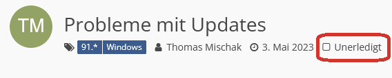

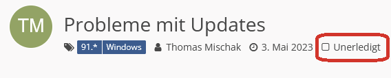

    Hallo Thomas :)
    Glückwunsch. Bitte markiere das Thema noch als erledigt, indem Du oben in das Kästchen neben Unerledigt klickst.
