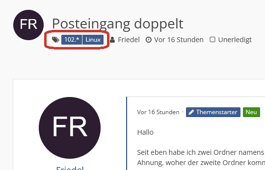

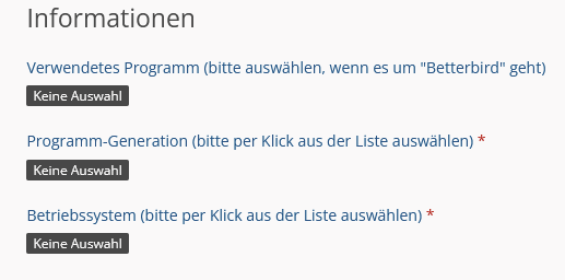

    Wozu muss man eigentlich angeben, welche Thunderbird-Version und welches Betriebssystem man verwendet, wenn die Infos dann nicht im Beitrag erscheinen? Falls die Info gebraucht werden: Ich benutze die aktuelle Thunderbird-Version für Linux Mint 20.2. Das ist die Version 102.10.0 (64-Bit).

    evtl. ist beim Erstellen des Themas etwas fehlgelaufen.

    Diese Angaben erscheinen nicht im Beitrag, sondern oben im Kopf über dem Beitrag.
