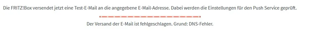

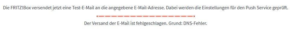

    Vor einigen Wochen erhielt ich die von Vodafone die FritzBox 6660-Cable als Nachfolgemodell einer seit 2014 verwendeten Box.
    Seither versuche ich alles, um die Pushmails wieder zu erhalten - leider bisher ohne Erfolg. Kennt jemand dieses Problem und kann mir helfen? Der Support von Fritz verweist auf sein Wissensdokument #523 - das aber auch keine Lösung brachte.
    Danke im voraus für Hilfe.

    Habe zwar den Fehler nicht gefunden, aber dafür eine Lösung:
    Die Pushmails sollten aus eine gmail-Adresse gehen. Nachdem ich auf eine t-online-Adresse geändert habe , funktioniert es, wie es soll.
    Danke für die bisherigen Antworten.

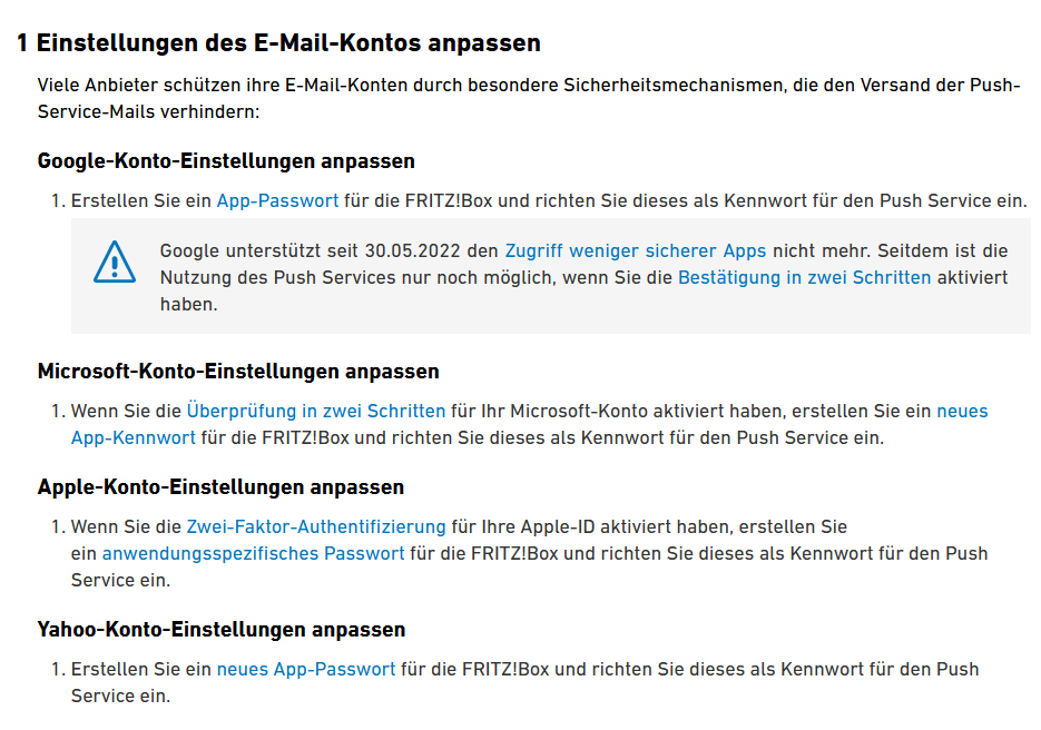

    Ich würde mal tippen, GM benutzt Zwei-Faktor-Authentisierung, im Gegensatz zu TO.
    Und die Fritzbox kann vielleicht kein 2FA?
    - m.

    War mir bekannt durch das AVM Wissensdokument #523:
    Kam aber damit auch nicht weiter. Nun ja, ich habe eine Lösung gefunden, wobei ich zu gerne wüsste, woran der Fehler lag ;)
    Hier ist evtl. die Lösung: Es liegt an GMail.
    Vermeiden, dass E-Mails an Gmail-Nutzer blockiert werden oder im Spamordner landen - Gmail-Hilfe
