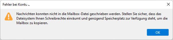

    Fehlermeldung: Nachrichten konnten nicht in die Mailbox-Datei geschrieben werden...
    sowohl bei Update als auch bei Neuinstallation von Thunderbird 102.11.2
    Bis Version 91.13.1 ist alles ok!
    Versuchsweise habe ich im Profilordner alle Scheibschutz Attribute entfernt, ohne Erfog.
    Speicherplatz ist reichlich vorhanden.
    Mit Version 91.13.1 ist ja mit dem Profil alles in Ordnung.

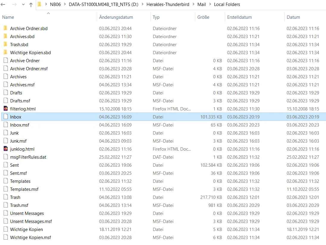

    Das Profil habe ich seit Jahren ohne Probleme an einem anderen Ort, als Beispiel sende ich einen Screenshot.
    Die Schreibschutz-Attribute setzt übrigens Thunderbird beim starten immer neu, auch bei V 91.xx
    Ich habe aber nur den Profilordner, Unterordner und Dateien testweise vom Schreibschutz befreit.
    Welche Dateien bzw. Ordner einen Schreibschutz haben, habe ich nicht gecheckt. Es war ja auch nicht relevant.

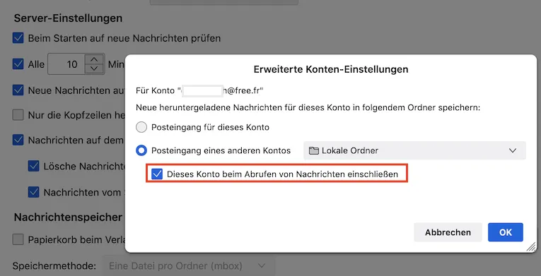

    hast du den "globalen Posteingang (Lokale Ordner)" für dein POP-Konto eingerichtet?
    Dein Screenshot spricht dafür...
    (Konten-Einstellungen > Konto > Server-Einstellungen > Nachrichtenspeicher > Erweitert...)
    Zum globalem Posteingang unter TB 102.* siehe auch Bug 1813551
