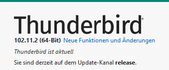

    • Thunderbird-Version (konkrete Versionsnummer): 102.11.2 (64-Bit)

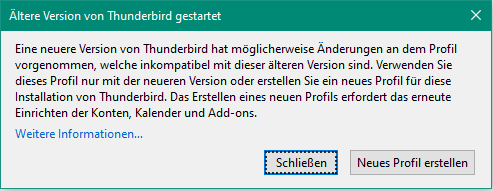

    Leider ist das Einzige was seit dem passiert, dass mir ein Fenster angezeigt wird, das mir sagt, dass mein Profil nicht mehr geöffnet werden kann:
    Und zwar egal welches Profil ich im Profilmanager aufrufe.
    Ein Versuch die alte Version wieder zu installieren brachte keine Änderung. Egal welche Version ich starte, ich erhalte immer dieses Fenster als Rückmeldung.
    Wie gesagt, diese Fenster kam auch direkt nach der Installation der Beta.
    Weiss jemand, wie ich zur alten Version zurückkehren kann, oder wie ich wieder mein Profil starten kann?
    Besten Dank für alle Tipps und Vorschläge!!!

    Eine Beta oder auch Daily wäre als Portable Ausführung ohne Berührung mit der Release Version zum Testen angesagt.
    Wenn ein Profil einmal mit einer höheren Version angefasst wurde, gibt es zum Rückschritt besagte Meldung.
    Mindest wäre vor solch einer Exkursion, eine Sicherung des betriebsfähigen Release Profilordners dringend gewesen.
    Ich hoffe, solch eine Sicherung existiert, sonst darfst Du quasi frisch einrichten, wobei mit kopieren des Ordners Mail
    (der auch Lokal Folders enthält), mindest dort archivierte Mails wieder greifbar sind.

    Vielleicht hilft es unter %AppData%\Thunderbird die installs.ini und profiles.ini zu löschen und dann den TB per Profilmanager das alte Profil auszuwählen.

    würde ich erst einmal bestehen lassen und stattdessen im Profilordner bei vollständig geschlossenem Thunderbird die Datei compatibility.ini löschen

    "Der Downgrade-Schutz kann überschrieben werden, indem Thunderbird in der Kommandozeile mit dem Parameter --allow-downgrade gestartet wird."

    im Zuge des damaligen Upgrades von der 91.13.1 aufwärts und der großen Welle der Downgrade Wünsche,
    wurde eindringlich davor gewarnt. Das mag durchaus erst mal laufen, ist aber eine tickende Update-Bombe.
    TBseitehundje sollte besser ein neues Profil aufbauen und die üblichen Importe tätigen, dann sollte es eine saubere Sache sein.
    Außerdem ein Lerneffekt, nicht blauäugig ohne Sicherung zu experimentieren.

    Zum Glück war Thunderbird so schlau, die Versionen in zwei getrennte Ordner zu installieren:
    Somit gibt es auch zwei getrennte Thunderbird.exe Dateien. Startet mensch diejenige, aus dem "Beta-Ordner" ist ein Zugriff auf die alten Profile wieder möglich.
    Thunderbird hatte einfach vergessen die Shortcuts zu aktualisieren, bzw versionsbezogen zu erstellen.
