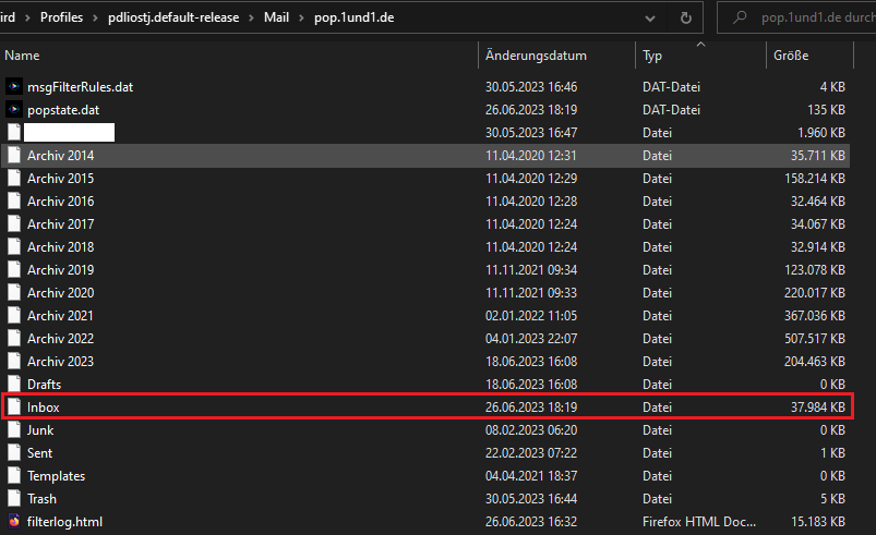

    Aus einem hoffentlich vorhandenen Backup? Wenn vorhanden, könnte man ganz gezielt spezifisch eine Datei pro betroffenem Mailkonto aus dem Backup holen und in das Thunderbird-Profil kopieren, so dass exakt der Posteingang wieder hergestellt wäre. Ohne Backup allerdings ist der Keks gegessen.
    Um hinsichtlich der Leerung des Posteingang einschätzen zu können, ob noch eine Möglichkeit ohne Backup besteht, bräuchte es am besten einen Screenshot von bestimmten Dateien aus dem Thunderbird-Profil. Das Profil lässt sich aus dem gestarteten Thunderbird öffnen: Menü Hilfe - Weitere Informationen zur Fehlerbehebung - Zeile 'Profilordner' - Button 'Ordner öffnen'.
    Es braucht ungefähr diese Ansicht und mindestens dabei die markierte Datei 'Inbox' inklusive der Datums- und der Größen-Spalte. Unter Linux sieht das ein bisschen anders aus, aber grundsätzlich gibts eine gleichwertige Ansicht und ebenso Tools zur Erstellung solcher Screenshots.
    Dann sehen wir weiter, ob noch etwas zu retten ist.

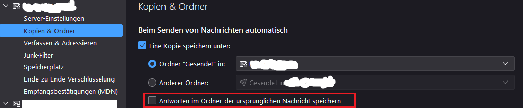

    Aber man kann in den Konten-Einstellungen bestimmen, dass die Antworten im Ordner der ursprünglichen Nachricht gespeichert wird.

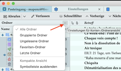

    Wenn du in der Zeile "Ordner" auf den Button mit den drei Punkten klickst, öffnet sich ein Menü zur Wahl der bevorzugten Ordneransicht.
    Dort kannst du sehen, welche Ansicht du gewählt hast oder auch nur versehentlich geändert hast.

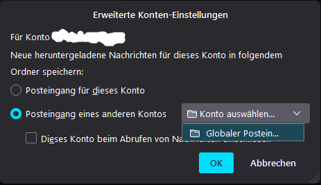

    • 26. Juni 2023 um 19:04
    Ergänzend .. Globaler Posteingang:
    Konteneinstellungen - Server-Einstellungen - Nachrichtenspeicher - Button 'Erweitert' ..
    Antworten im Ordner der ursprünglichen Nachricht speichern:
    Mal prüfen und dann hier Feedback geben.
