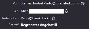

    Ich habe sehr oft Spam-Mails mit ständig wechselndem Absender, aber stets dem gleichen Eintrag:
    Und diese würde ich gern abfangen.

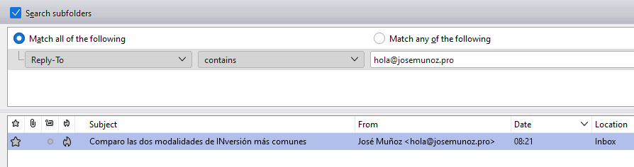

    Bei mir funktioniert das testweise (beim TB) - nicht "aussortieren" oder "abfangen" (was genau meinst du damit, verschieben nach Spam?), sondern ein Schlagwort vergeben.
    Die Filterbedingung sollte "reply-to enthält..." ("reply-to" kleingeschrieben) sein.

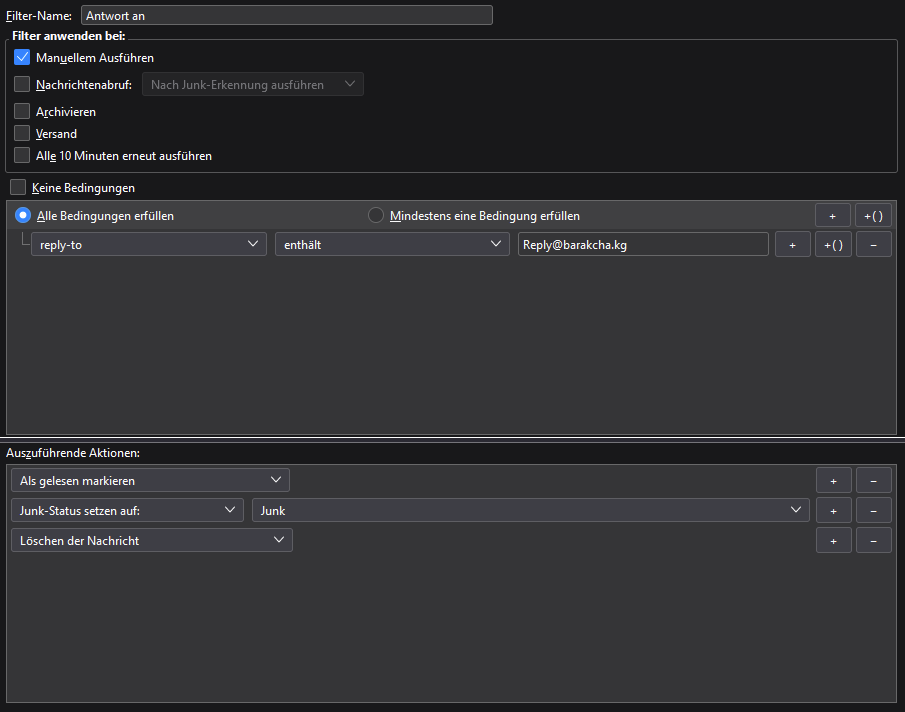

    Für den Anfang wäre ich aber schon glücklich ,wenn die Regel überhaupt greifen würde, das klappt aber nicht.
    Folgendes versuche ich gerade:
    Ich habe schon alle Möglichkeiten ausprobiert (in TB und in BB jeweils den letzten 102-er Versionen), die hier im Forum erwähnt werden:
    Reply To
    reply to
    Reply-To
    Reply-to
    reply-to
    Keins davon greift. Die Mails bleiben unberührt im Posteingang.

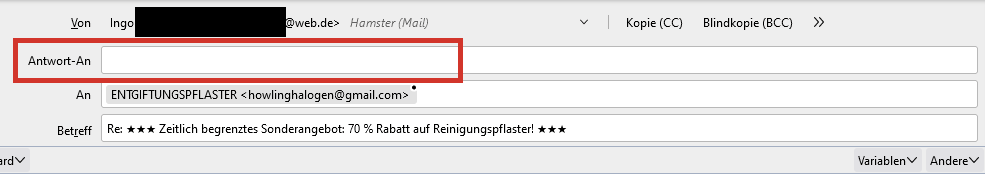

    Darum ja schon im ersten thread der Screenshot, dass genau der Header eben ausgefüllt ist.
    Das ist die einzige Konstante der Mails, die ich "weg" haben will.
