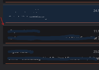

    • October 30, 2023 at 4:17 PM
    Border Top ändert auch nichts
    Es ist Dark Mode und die Kartenansicht
    Ich habe auf einem Bild eine andere Farbe genommen evtl. erkennt man es jetzt besser
    Die Linie wo der Pfeil zeigt
    Guest
    • October 30, 2023 at 6:33 PM
    Quote from ritchi3000
    Die muss natürlich anders angesprochen werden. Die Farbe bitte selbst passend zum dark ändern.
    Ob das so passt… Jedes Theme kann auch 3D Elemente o.ä. mitbringen, dann wirken platte Codes schlecht.
    .thread-card-container {
     border-top: 0 !important;
     border-bottom: 0.1px solid coral !important;
     border-space: 0 !important;
     box-shadow: none !important;
  • ritchi3000
    Member
    51
    12. Mar. 2012
    • October 30, 2023 at 6:53 PM
    dadurch ist die Linie auch nicht weg.
    Auch wenn ich den Border auf Top ändern würde bleibt die Linie .
    Guest
    • October 30, 2023 at 6:56 PM
    Damit greift folgende Ahnung / Vermutung
    Quote from Bastler
  • ritchi3000
    Member
    51
    12. Mar. 2012
    • October 30, 2023 at 7:02 PM
    Hallo Bastler,
    ok dann bleibt es so
    vielen Dank für Eure Mühe
    Gruß ritchi 3000
