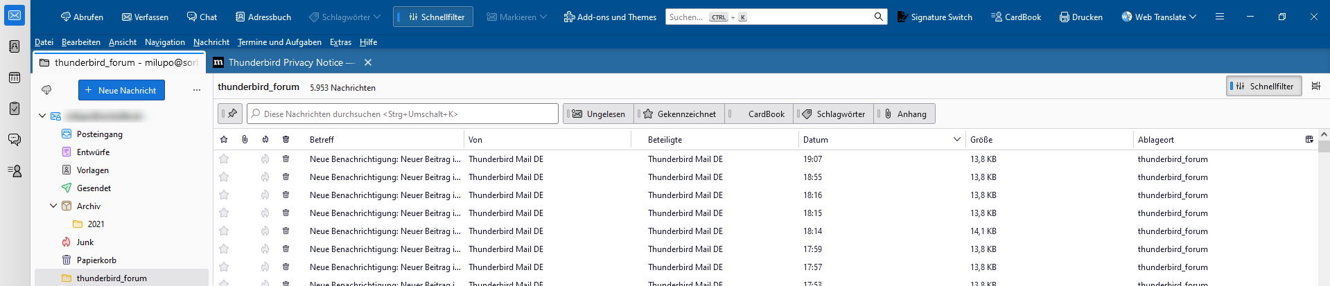

    TB 115 Wie heißt dieser Balken/Tab/Zeile? Ich finde die Schnellzugriffe recht praktisch…
    Nun habe ich das schon 2x aus Versehen weg geklickt und finde das dann im Menü nicht mehr zum Einblenden… .
    Mir half dann nur eine Neuinstallation. Könnte mir mal jemand den Pfad schreiben, wie man zu diesem entsprechenden Menüpunkt kommt...?

    ich bin nicht sicher, ob ich das richtig verstehe. Die Leisten sind wohl auch mit CSS verändert worden, nicht mehr original.
    Klicke mit rechter Maustaste in die Zeile -> Anpassen. Ich vermute aber, dass nicht direkt die Tableiste etwas gezogen werden kann.

    Gut, zum "Anpassen" müsste man wissen, wie die Leiste überhaupt heißt (war meine erste Frage...).
    Wenn man mit dem Cursor da drauf geht:
    ...steht da: "Tab schließen"... und wenn man (,wie ich versehentlich...) klickt, ist diese Zeile weg incl., der Schnellzugriffe rechts in der Zeile.
    Und jetzt meine 2. Frage von oben: wie/wo könnte ich sie wieder einblenden?

    Das dürfte die Tab-Leiste sein. Zum Rechtsklick für Anpassen hätte ich auch nicht angedacht auf das Schliessen Kreuz zu klicken, sondern in einen freien Bereich der Leiste.
    Da ist auch nicht eine Zeile weg, vermutlich nur ein / mehrere Tab. Was war denn da vorher present?
    Wenn z.B. ein Kalender-Tab offen war, bleibt der i.d.R. bis zum St. Nimmerleinstag da stehen.
    Ich sehe bei mir gerade, dass über Anpassen, die Tab-Leiste nicht mit TB eigenen Buttons zu bestücken ist.
    Die Buttons bei Dir rechts sind wohl mittels CSS Code eingefügt worden.

    In dieser Leiste werden ganz verschiedene Sachen mit einem eigenen Reiter angezeigt, neben dem sichtbaren Posteingang kann dies z.B. eine einzelne Mail sein und evtl. (habe gerade keinen TB hier) auch der Kalender oder die Kontakte etc.
    Wenn du davon etwas schließt, musst du es ggf. einfach neu öffnen.
    Definitiv nicht, zumindest nicht bewusst, dass ich da was gemacht habe.
    Die Buttons bedeuten v.l. nach r.:
    Add-ons and Themes
    Config Editor
    Developer Tools
    Preferences
    Search Messages
    Restart Thunderbird
    Mein uraltes Profil habe ich für TB 115 übernommen. Da hatte ich vor Jahren mal eine Schreibgröße angepasst.
    Jetzt natürlich nach dieser Anleitung diese Menüleiste wieder nach oben gesetzt, das war alles, was im Chrome-Ordner passiert ist.
    Wie diese Zeile mit diesen Buttons entstanden ist, keine Ahnung.
    Mir passt das eigentlich ganz gut mit diesen Schnellzugriffen. hätte halt nur gewusst, wie man die wieder aktivieren könnte, wenn man mal wieder falsch drückt... ?(

    Irgendwie habe ich Zweifel, dass es sich da um TB 115 handelt.

    Tableiste oben ohne userChrome.css, das wüsste ich auch gerne wie das funktioniert :(

    Eventuell können hier noch Benutzerskripte eine Rolle spielen. Wenn ich mir das grüne Symbol oben ganz rechts ansehe, könnte das von einem Restart-Skript kommen.

    Ich denke doch, den dicken blauen Button für neue Nachrichten, kenne ich nur von 115.+
    Das ist die neue experimentelle Version Thunderbird Mystic. Supernova ist schon banal. ;)

    Wenn das ein Skript ist, hast du wohl noch mehr Skripte? Mit Skripten kann man Leisten verschieben und auch neue einfügen, auf die man Symbole verschieben kann. Aber eigentlich solltest du wissen, was du diesbezüglich gemacht hast.

    Ich meinte, wenn ich in dieser Leiste auf dieses rechte grüne Symbol gehe, dann steht da "Restart Thunderbird" das ist ein normaler Button. Mit Skript habe ich nichts am Hut..., so tief stecke ich nicht drin... !
    Alle dieser 6 Button sind funktionsfähig, deswegen meinte ich auch "Schnellzugriff"..., ohne einen Umweg beim Aufrufen (wie z.B. "Config Editor", sonst über Einstellungen → Konfiguration bearbeiten → Erweiterte Einstellungen)
    Und nochmal, Ich habe NICHTS mit einem Skript gemacht! Dafür fehlt mir schlicht auch das Wissen...!

    Dass die Scripte ohne die Anpassung der erforderlichen vorbereitenden .js Dateien tatsächlich laufen, grenzt an ein Wunder.

    • 18. Juli 2023 um 19:49
    Zitat von milupo
    Angeblich verwendet er keine Skripte
    Vielleicht ohne zu wissen, dass die so heißen. Zumindest RestartThunderbird. Evtl. sind einige Buttons von Add-ons.
    ingi zeige doch bitte einen Screenshot der installierten Add-ons.

    @milupo, kläre mich doch bitte mal auf, was Du mit Skripte und CSS meinst…? Vielleicht meinen wir das Gleiche, nur unter verschiedenen Begriffen?
    Ich hatte aber unter #6 schon erwähnt, dass ich einen Chrome-Ordner habe (den man ja erst selbst anlegen musste…), und dort vor Jahren mal Schriftgrößen angepasst habe. Diesen Ordner habe ich natürlich mitkopiert in TB115, und dann jetzt hier in dieser „userChrome.css“ die Menüleiste wieder nach oben gebracht habe, und dass die jetzt oben ist, wurde ja auch schon bemerkt… .
    Mein Workflow bei TB immer, wenn ich den Rechner neu aufsetze und jetzt auch beim Umzug auf TB115:
    Ich habe den Profilordner meiner letzten 102er Version gesichert.
    TB alt mit RevoUninstallerPro deinstalliert und sämtliche Reste entfernt.
    TB115 installiert, einmal gestartet, damit die Ordner geschrieben werden, den Rechner neu gestartet und dann zur Sicherung… .
    In der Sicherung öffne ich Profiles und dort dann ****.default-release .
    Jetzt kopiere ich den kompletten Inhalt von ****.default-release, gehe zu Profiles (…User/Appdata/roaming/TB) der 115er Version, öffne dort *x*x.default-release und füge den kompletten Inhalt dort rein.
    Jetzt starte ich TB. Alle Mails, Konten, Adressen, die Optik, Add-ons, Themes, alles ist da, nur halt das Aussehen ist jetzt TB115, z.B. Menüleiste ist eine Zeile nach unten gerutscht.
    Bei den Add-ons (siehe screenshot) ist jetzt eins nicht mehr kompatibel.

    Danke für Screenshot. Phoenity Buttons erklärt jetzt die Buttons in der Tableiste. Und und Phoenity Icons die anderen Bunten.
    Phoenity Buttons enthält auch u.a. die Funktion Restart Thunderbird. Damit ist eigentlich die Spekulation über Scripte vom Tisch.
    Bleibt jetzt hier wieder anzusetzen:
