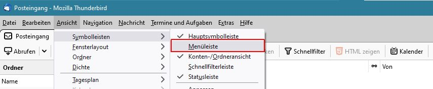

    Hallo kklepper, ich versuche es mal mit Bildern,
    falls die Menüleiste ausgeblendet wurde, sieht das wohl so aus:
    wenn man dann die Alt - Taste kurz tippt, erscheint die Menüleiste
    und über Ansicht -> Symbolleisten -> Haken bei Menüleiste setzen, bleibt die auch dauerhaft.

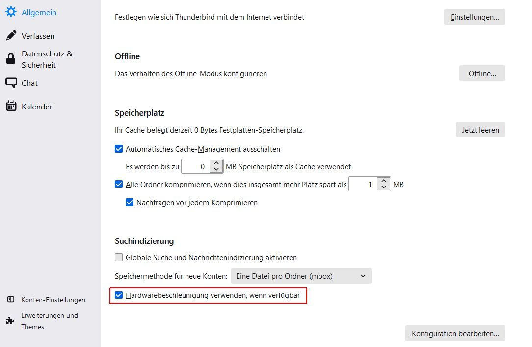

    Die Hardwarebeschleunigung erreicht man mit Menü -> Extras -> Einstellungen
    links Allgemein anklicken, dann rechts ganz unten ist besagte Hardwarebeschleunigung zu finden.

    @Bastler Die Menüleiste ist nicht ausgeblendet. Alt bewirkt vermutlich deshalb nichts. Hardwarebeschleunigung habe ich gefunden.

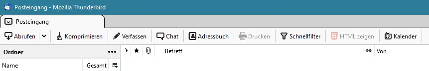

    Danke, prima. Leider werden die Dateien beschnitten, wie man oben sieht. (Die Vorschau zeigte mir den Lupen-Trick.) Klick auf Original einfügen im Dateianhänge-Menü bewirkt nichts. Löschen bewirkt nichts.
    Zwar nödelt Thunderbird auf dem PC unter Windows 10 ebenfalls regelmäßig, hört aber damit ebenso regelmäßig wieder auf, so dass ein produktives Arbeiten möglich bleibt. Das Verhalten auf dem Notebook war ja einfach ätzend. In 4 Wochen muss ich nochmal unters Messer, ich hoffe dass ich dieses Problem bis dahin gelöst habe.
    Ich habe seit heute abend Version 91.8.1
      • 16,29 kB
      • 759 × 97
      • 12,38 kB
      • 529 × 64
    Nein, wenn du Alt nochmal drückst, wird die Menüleiste wieder ausgeblendet.

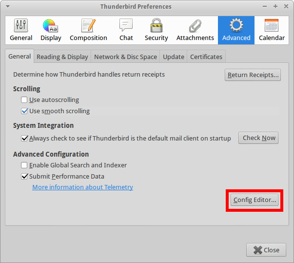

    • 21. April 2022 um 23:48
    Zitat von kklepper
    um unter Erweitert den Parameter mail.db.idle_limit zu manipulieren,
    In meinem Beitrag #14 zeigt das 3. Bild auch den Weg dahin, unten rechts Schaltfläche Konfiguration bearbeiten.
    Dazu passt aber dein Screenshot mit dem Fenster "Einstellungen" überhaupt nicht.
    Schau dir mal im Vergleich dazu den Tab "Einstellungen" der Version 91.* im dritten Screenshot in Beitrag #14 von Bastler an.
    • 22. April 2022 um 00:32
    kklepper hat wohl von hier Lexikon stibitzt.
    Die Anleitungen / Lexikon und Bilder sind teilweise etwas veraltet.
