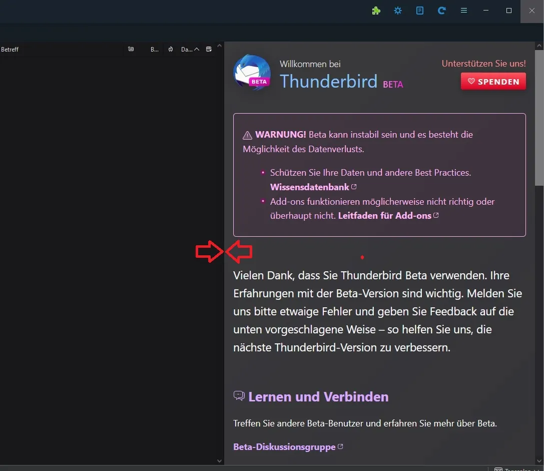

    seit dem Update auf Thunderbird 115.0 nimmt der "Willkommen bei Thunderbird"- Bereich (Startseite) den größten Teil der Seite (ca. 5/6) ein, sodass nur 2 1/2 E-Mails angezeigt werden.
    Wer kann mir sagen, was die Ursache sein könnte bzw. ist und was ich tun muss, damit dieser Bereich nur etwa die Hälfte der Seite einnimmt - wie es bisher immer war?!

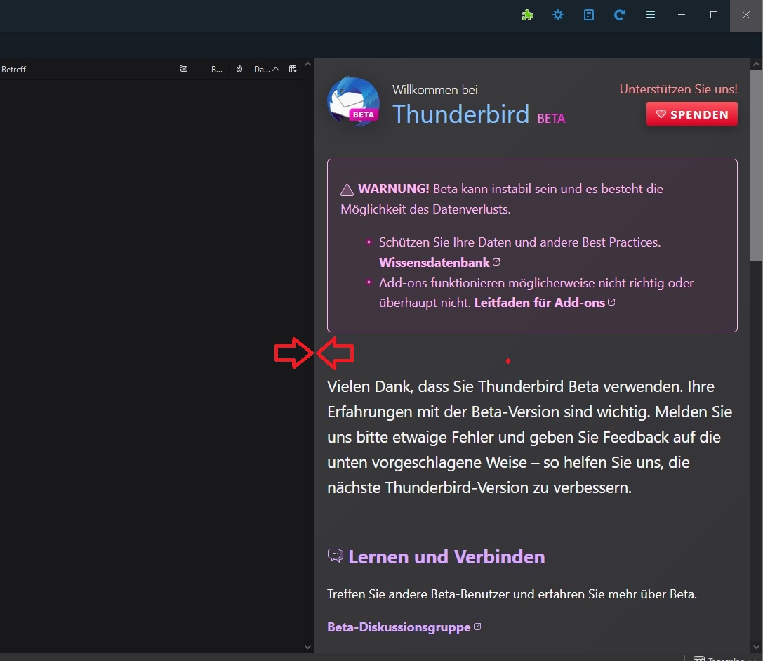

    Hier mit der gedrückten linken Maustaste verschieben

    Vielen Dank, Micha, für Deine Hilfe.
    Habe es gerade versucht, damit lässt sich der Bereich scheinbar nur nach rechts bzw. links verschieben.
    Wie kann ich ihn nach unten verschieben, sodass er maximal die Hälfte der Startseite einnimmt?
    Liebe Grüße
    Tautropfen
    • 20. Juli 2023 um 11:22
    ... garnicht, was für einen Sinn soll es haben ? Alternativ die Startseite in den Einstellungen deaktivieren.
    Doch, es geht!
    Es geht darum, dass nach dem Update die Startseite mit dem unteren Teil "Willkommen bei Thunderbird" plötzlich etwa 5/6 bedeckte und damit im E-Mail-Bereich nur 2 1/2 E-Mails zu sehen war. Auf meinem Foto kannst Du es erkennen.
    Das Deaktivieren hatte ich vor meinem Post hier im Forum bereits versucht, doch damit nahm die leere Seite genau den gleichen Teil ein.
    Dieser Bereich der unteren Startseite "Willkommen bei Thunderbird" lässt sich auch nach oben oder unten verschieben. Jetzt habe ich ihn wieder so, wie er vor dem Update war.

    • 20. Juli 2023 um 11:36
    ... sorry aus deinem Screenshot geht nicht einwandfrei hervor, dass du vom Fensterlayout die "klassische Ansicht" verwendest. Mein Screenshot ist die "3 -Spalten-Ansicht".

    • 20. Juli 2023 um 22:47
    @Alle
    ja, mein Screenshot stammt irrtümlicherweise von der Beta 116.*, ist aber für das Problem von Tautropfen irrelevant.
    Das Handling der Startseite ist in allen TB-Versionen identisch.
    Lediglich mein Screenshot zeigt die 3-Spalten-Ansicht im Fensterlayout, während der TE in seinem unscharfen Screenshot die klassische Ansicht verwendet. Und damit ist es egal, ab die Startseite horizontal oder vertikal verschoben werden kann.
