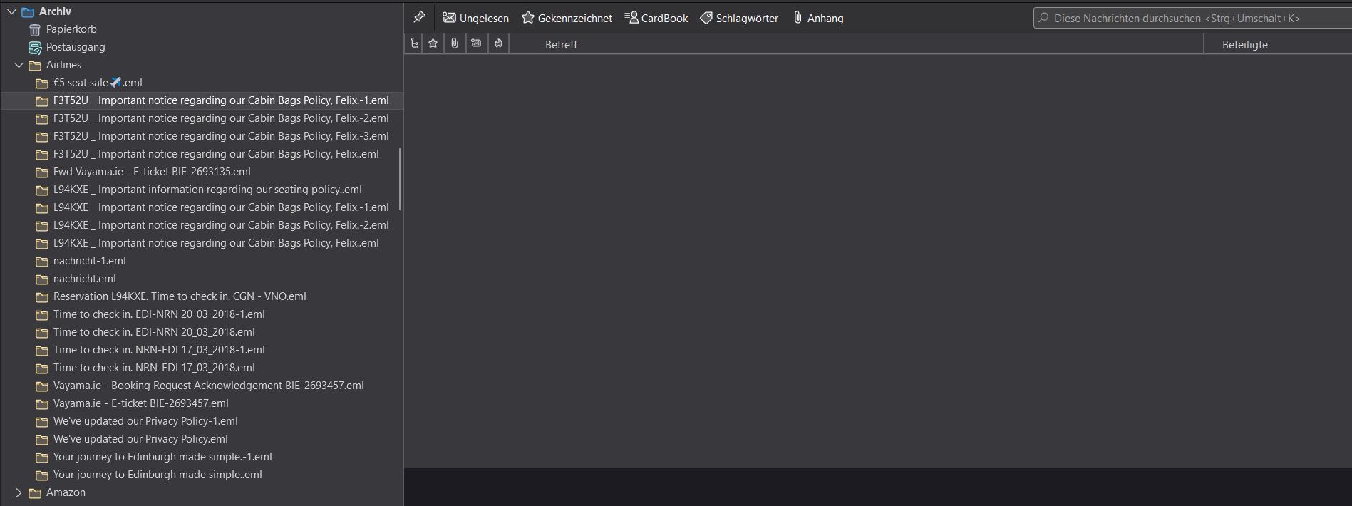

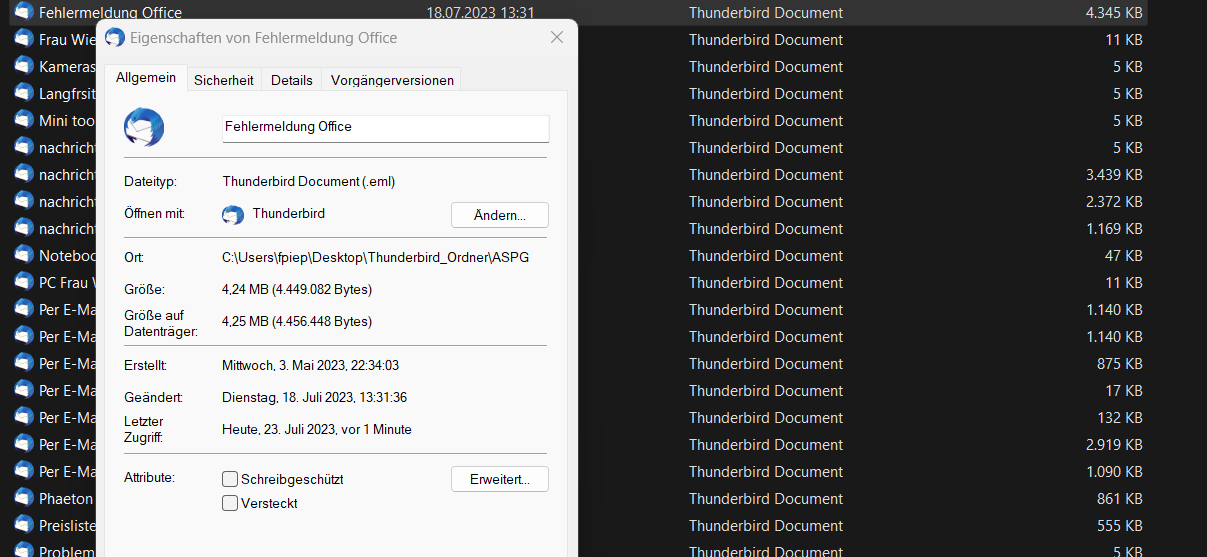

    Hey,
    ich habe über die Jahre diverser .eml-E-Mails gesammelt. Diese lassen sich leider nicht mehr korrekt einbinden.
    Über eine Rückmeldung würde ich mich sehr freuen.

    hier kein Problem, folgenden Ablauf getestet:
    einen Unterordner unter Local Folders angelegt (z.B. namens Sammel)
    den Ordner Sammel anklicken, Maus einmal in rechter Seite (Mailliste) geklickt. [Ist natürlich leer]
    normalen Dateimanager bis zum Ordner der .eml geöffnet
    dort etliche .eml markiert und gemeinsam zum TB in die Mailliste von Sammel gezogen -> fertig
    Von da aus lassen sich die fertigen Mails im TB in andere Ordner / Archive verteilen.

    @Bastler: Vielen Dank für Deine Antwort. Ergänzend folgende Hintergrundinformationen:
    Ich möchte meine Local Folders über meine Nextcloud zur Verfügung stellen. D.h. das jeder Client immer den gleichen Datenbestand hat. Gibt es einen Workaround, wie es trotzdem funktionieren würde?

    Quote from PlanetDyna
    Davon ist abzuraten, TB ist nicht Netzwerkfähig und duldet keinen Multiaccess.

    Das geht eigentlich nur über einen IMAP-Ordner. Nicht mit 'Lokale Ordner'. Entweder ein Unterordner im schon bestehenden Postfach, der dann auf allen PCs abonniert wird oder über ein zusätzlich dafür angelegtes Postfach, dass zusätzlich auf allen PCs eingerichtet wird. Je nach Größe / Menge / Struktur der Daten, muss das Postfach beim Provider das auch hergeben. Mit einem Standardpostfach von 2 GB oder gar nur 1 GB wie bei diversen Free-Mailern, kommt man da nicht weit. Ausserdem ist dann wieder die Frage nach dem Backup ungelöst.
    Evtl. eine Web-Applikation die auf meinem Server läuft?
    Na ja, die Web-Applikation nennt sich Mailserver und läuft i.d.R. auf dem Server des Providers. Es würde auch mit einem eigenen Mailserver funktionieren, aber dessen Einrichtung, Betrieb und Wartung ist nicht trivial.
