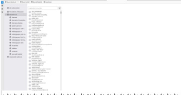

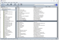

    Unter Adresslisten verstehe ich eine Liste mit mehreren Mailadressen (für Rundmails). Unter Thu werden keine Adresslisten importiert, im Gegensatz zu Seamonkey. Der Unterschied zwischen ldif- und csv-Import ist unbedeutend.

    Screenshots sind hilfreich, aber wenn Du nicht möchtest, das andere die gezeigten Mailadressen abgreifen, dann anonymisiere die beiden Screenshots bitte noch. Du kannst den Beitrag bearbeiten und die Sc löschen sowie mit anonymisierten Versionen ersetzen.
    Eine solche 'Liste' ist in Thunderbird ein Filter auf die gewünschten Adressen. Solch eine Listendefinition lässt sich meines Wissens nicht in Thunderbird importieren. Man müsste dafür immer erst alle Mailadressen vorliegen haben und dann erst kann man die zu einer solchen Liste zusammenfassen.

    <em>Solch eine Listendefinition lässt sich meines Wissens nicht in Thunderbird importieren.</em>
    Das ist auch meine Beobachtung. Bei früheren Versionen von Thunderbird war das möglich. Die Screenshots habe ich ersetzt.
