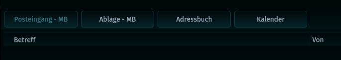

    Dann will ich das doch nochmal anhand von Screenshots erklären, was ich mit meiner Anfrage meinte.
    Ich habe in beiden Versionen von Betterbird jeweils nur ein Konto eingerichtet, nämlich mein Mailkonto. Meine Kontenbezeichnung lautet MB.
    Im Screenshot von 102* sieht man, daß der Tabname Posteingang heißt, ohne die Kontenbezeichnung.
    Im Screenshot von 115* sieht man, daß der Tabname nun mit der Kontenbezeichnung erweitert wurde.

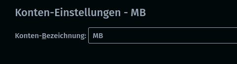

    In den Konteneinstellungen steht der gleiche Eintrag für beide Versionen.

    Aha, also die Tabs für Ordner zeigen jetzt die Account-Bezeichnung, auch wenn nur ein Account vorhanden ist, was früher nicht so war.
    Das TB-Team hat das Front-End komplett neu geschrieben. Diese Tab-Titel werde in JavaScript zusammengebaut, offenbar hat sich der Code geändert, der das macht und die Abfrage nach wie viele Accounts denn vorhanden sind, wurde gestrichen. Da TB/BB sich an Leute richtet, die viele Accounts in einem Programm bündeln, ist das eigentlich kein Wunder.
    Das alte Verhalten wiederherzustellen wäre in BB sicher möglich, aber nur für viel Geld und gute Worte. Man könnte auch versuchen, das in userChrome.css auszublenden, aber das wäre auch viel Frickelei.
