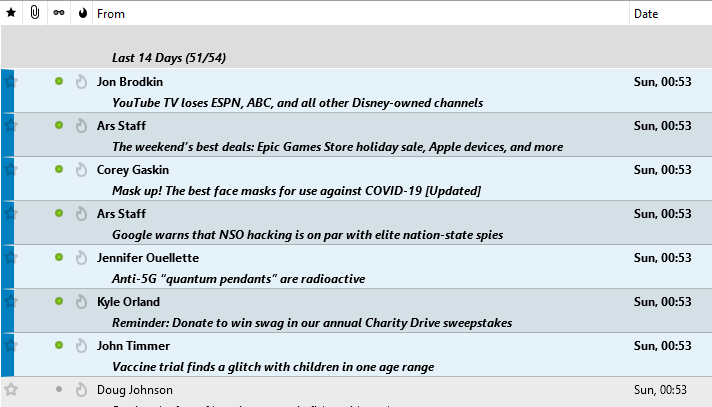

    Da ist mit userChrome.css so einiges möglich, siehe z.B. https://www.betterbird.eu/media/img/multiline-view.png

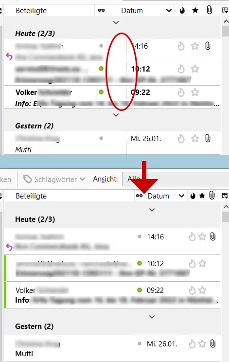

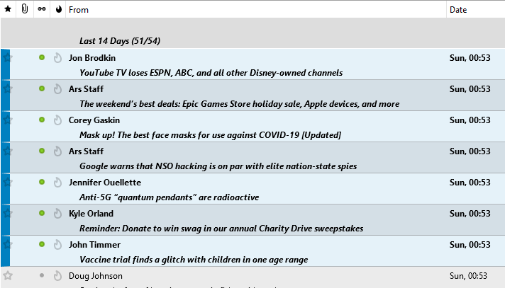

    Ich bin dabei, mir die Sache anzusehen. Das prinzipielle Problem ist, dass die Twisties in der subject column angebracht werden, und die ist gerade weg. Soweit habe ich dies hier, d.h. wenigstens die Zwischenüberschriften sind da. Das Beispiel ist aus einem Feed:
    Damit verbunden sind noch andere Probleme, z.B. das eine Gruppe "kollabiert" sein kann. Wenn man aber keinen Twisty hat, kann man sie nicht "expandieren". Ebenso kann man expandierte Gruppen, deren Inhalt man nicht sehen will, nicht kollabieren.
    Und den Twisty auf irgendeine (welche??) andere Spalte zu setzen, ist wahrscheinlich viel Arbeit. Es war schon eine gute Entscheidung, im multi-line view sowohl threading als auch grouping abzuschalten.

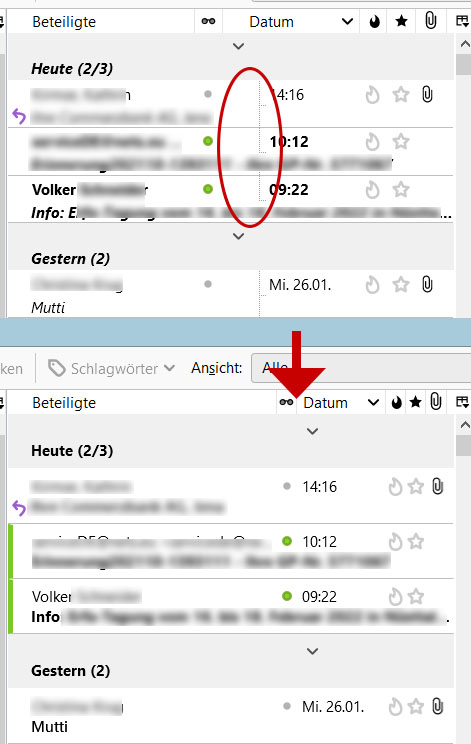

    Sieht gut aus, Twisty ist jetzt auf der sortierten Spalte.

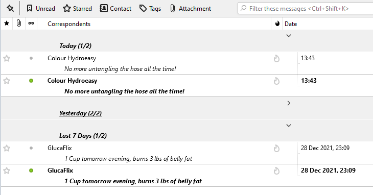

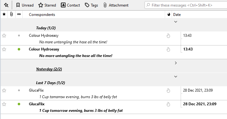

    Hmm, bei mir funktioniert es, es gibt noch einige hässliche Effekte, aber grundsätzlich geht es:
    Um Dein Profil wieder flott zu kriegen, müsstest Du xulstore.json löschen, darin werden die Daten zum view gespeichert. Offenbar führt "group by sort" + multi-line zum Crash, und diese Einstellung wird dort gespeichert und führt bei jedem Neustart zum Crash. Mal schauen, wie sich der lokalisieren lässt.
    Update: Ich kann den Crash reproduzieren: Neues Profil, ein IMAP-Account, keine Mail, aller Ordner auf multi-line umstellen, group by sort und crash. Neue Version kommt in den nächsten Stunden.
    Update 2: Neue Version (hoffentlich) ohne Crash verfügbar. An ein paar Aspekten arbeite ich noch.

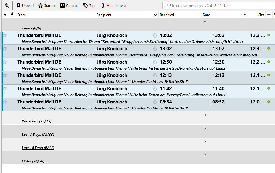

    Update 3: Letzte Version für 2021 sollte jetzt die meisten Wünsche erfüllen, siehe auch Bilder hier.
    Update 4: Erste Version für 2022 hat jetzt alle Features wrt. "group by sort" + multi-line. Ich habe vereinzelt Fälle gesehen, wo die Ansicht total durcheinander war, hatte aber noch keine Gelegenheit, das zu reproduzieren und reparieren. Wenn Euch das passiert, bitte mit genauen Schritten zum Reproduzieren melden. Danke und Happy New Year 2022.
