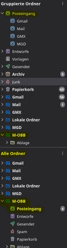

    Nun zum Problem, ich habe mehrere E-Mail Accounts eingebunden und benutze die gruppierte Ordneransicht. Ich habe jedoch einen Account (M-OBB), wessen E-Mails nicht im gruppierten "Haupt-Posteingang" angezeigt werden sollen. Ich bin daher mit Rechtsklick auf den "Haupt-Posteingang" und habe bei der Auswahl den Haken beim entsprechenden Posteingang (M-OBB) entfernt.
    Die E-Mails werden nicht mehr angezeigt -> ok. Aber der dazugehörige Posteingangordner von diesem Account (M-OBB) verschwindet komplett. Ich sehe zwar noch alle anderen Unterordner von diesem Account, aber der Posteingangsordner (M-OBB) ist nirgends zu finden, auch nicht, wenn ich die Account Ordner (M-OBB) weiter unten aufklappe. Erst wenn ich den Haken wieder setzte, erscheint der Posteingangsordner (M-OBB). Oder ich muss zusätzlich den Ordnermodi "Alle Ordner" aktivieren, dann sehe ich die Posteingangsordner, welche beim gruppierten "Haupt-Eingang" rausgenommen wurden im Bereich "Alle Ordner". Aber dann habe ich alles doppelt und ist ja nicht Sinn und Zweck der Ansicht.

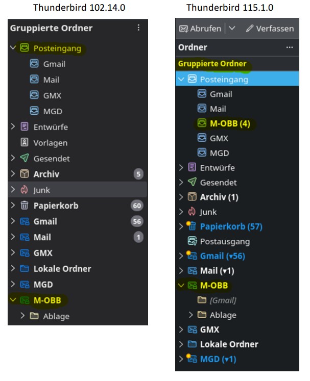

    Hallo zusammen!
    Ich habe jetzt nochmals die Vorgängerversion 102.14.0 installiert und da wird der Posteingangordner (M-OBB) im Sub-Menu angezeigt, obwohl er für er für den gruppierten Posteingangsordner abgewählt ist.
    Bei der 115.1.0 Version fehlt der Posteingangsordner im (M-OBB) jedoch im Sub-Menu.

    Also das Update auf Version 115.3.1 bewirkt bei mir, dass der Posteingangsordner (M-OBB) unten im Account-Ordner wieder erscheint und es muss nicht mehr der Ordnermodi "Alle Ordner" aktiviert werden, um Zugriff auf diesen Posteingangsordner zu bekommen.
    Jedoch fehlt der Posteingangsordner (M-OBB) weiterhin im Sub-Menu vom Gruppiertem Posteingang.
    Ist zwar schon besser als zuvor, aber immer noch schade, da es ja nicht Sinn und Zweck des gruppierten Posteingangs erfüllt.

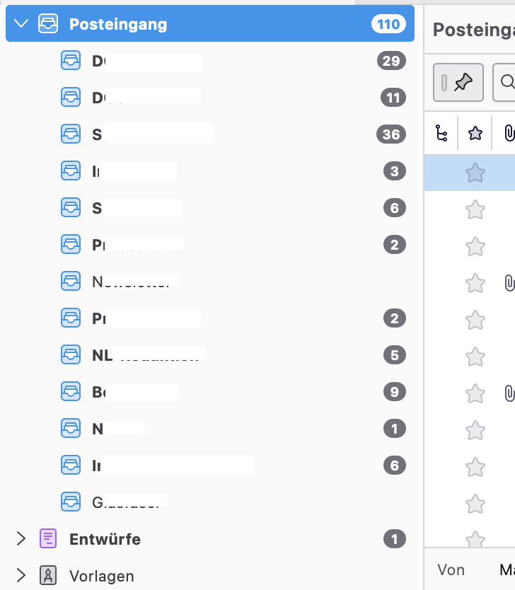

    Siehe Anhang.
    Das ist die Übersicht zu allen Mailkonten. Diese sind nur zu sehen, wenn beim Order Posteingang unter / Eigenschaften / "Auswählen" beim jeweiligen Konto bei Posteingang (oder Sent-Ordner) ein Haken gesetzt wurde. Ansonsten erscheinen sie nicht unterhalb des Sammelordners.
