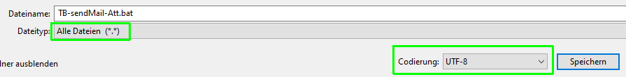

    Nur damit nichts vermengt wird, der TB an sich funktioniert auf dem Notebook einwandfrei?
    Als Notlösung hätte ich eine Batch Datei die ähnliches macht. Die ist intern noch für Dein Umfeld anzupassen.
    Die Batch Datei an einem unveränderlichen Ort anlegen. Dazu den Code kopieren und im Windows Editor einfügen.
    Das Speichern muss mit der Option Codierung: UTF-8 (ohne BOM) erfolgen.
    Dann im Ordner SendTo von Windows eine Verknüpfung zur Datei anlegen.
    Den Ordner SendTo von Windows erreicht man am schnellsten mit Win-Taste + R dahinein shell:sendto eingeben -> OK
    Die Verknüfung sinnigerweise TB-sendMail-Att benennen.
    Batch: TB-sendMail-Att.bat
    @echo off & setlocal
    if %1. == . exit
    set PARAMS=file:///%1
    :loop
    shift
    if %1. == . goto send
    set PARAMS=%PARAMS%,file:///%1
    goto loop
    :send
    REM statt >>PROFILNAME<< den echten Namen des TB Profils eintragen
    REM
    start "" thunderbird.exe -P PROFILNAME -compose "attachment='%PARAMS%'"
    Der Ort der Verknüpfung sieht so aus:
    Nach einem Klick auf eine / mehrere Dateien zum Versenden, ist im Kontextmenü -> Senden an -> der Name zu sehen.
    Diese Notlösung öffnet ein Verfassen Fenster in dem Format, welches im TB als Standard vorgegeben ist.
    Einmal editiert, zuletzt von Bastler (28. August 2023 um 17:08) aus folgendem Grund: Korrektur
