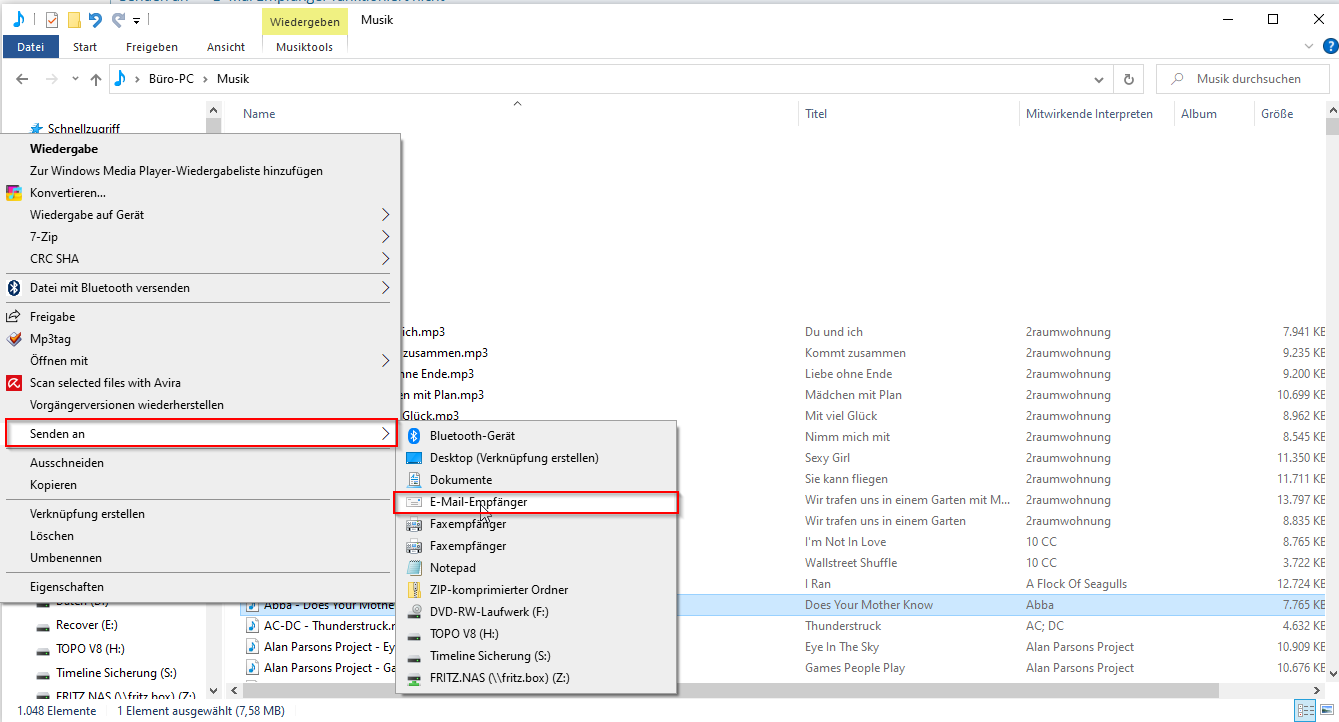

    Hallo!
    Nach meinem Umstieg von Windows Live Mail auf Thunderbird vermisse ich einige Funktionen.
    U.a. das Senden an E- Mail Empfänger aus dem Kontex Menü.
    Gibt es dafür eine Lösung?

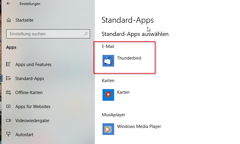

    Thunderbird ist als als Standard- Mailprogramm festgelegt!

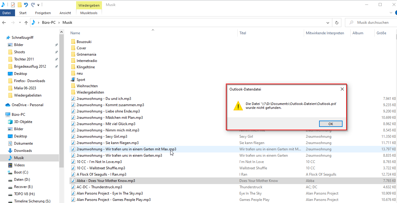

    • 13. August 2023 um 09:10
    Hallo, in der Annahme, dass deine beiden Bilder zeitlich/logisch "hintereinander" gehören: rechts steht irgendwas von outlook.pst.
    Hier scheint im Betriebssystem die Zuordnung zum Thunderbird noch nicht sauber gesetzt zu sein, was dann auch dort zu korrigieren wäre.

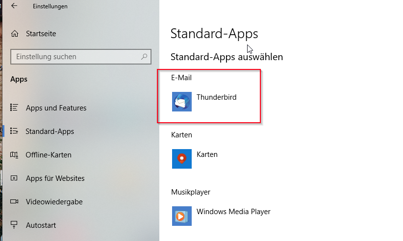

  • ratzec
    35
    25. Apr. 2023
    • 19. August 2023 um 09:40
    Hallo "Drachen"!
    .... doch, eigentlich habe ich dies getan (s.u.).
    Oder sollte das noch irgendwo einzustellen sein?

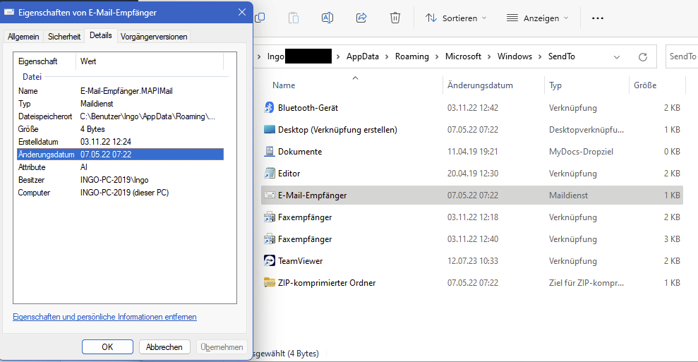

    • 19. August 2023 um 12:01
    Zitat von graf.koks
    ich würde einfach aus Thunderbird heraus senden und nicht aus dem Explorer.
    warum einfach, wenn's umständlich auch geht. Diese Funktion ist genau dafür da, um einfach, direkt und schnell eine gespeicherte Datei zu versenden. Außerdem wird dadurch das Problem nicht gelöst. Das sollte nämlich schon funktionieren.

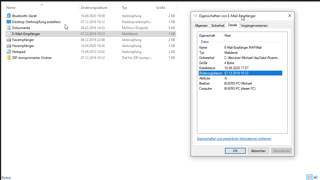

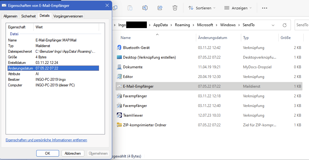

    Leider habe ich keinen Plan, wie diese ungewöhnliche Fehlermeldung zustande kommt. Du versuchst, den markierten Abba-Song zu versenden? Versuche mal folgendes: Drücke Win-R. Es öffnet sich der Dialog Ausführen. Gib unter Öffnen "shell:sendto" ein (ohne die Anführungszeichen. Es öffnet sich ein Explorerfenster mit diesem Ordner. Dort sollte es auch ein Objekt E-Mail-Empfänger geben. Zeige uns einen Screenshot dieses Ordners, sowie der Registerkarte Details der Dateieigenschaften. Das sollte etwa so aussehen:
    Besteht das Problem auch nach einem sauberen Systemstart?

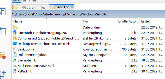

  • MiniHorst
    166
    15. Aug. 2018
    • 19. August 2023 um 14:17

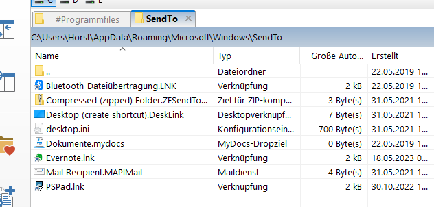

    In diesem Ordner "SendTo" sollte sich eine Datei namens 'Mail Recipient.MAPIMail' befinden.
    https://supportnet.de/forum/2432313/…-datei-erzeugen
    Beste Grüße
    Horst
    • 19. August 2023 um 16:31
    ja, in einem englischen Windows. Lokalisiert heißt das eben E-Mail-Empfänger, siehe meinen Screenshot und die Antworten von Kalle in Deinem Link. Ich glaube übrigens nicht, dass das Neuerstellen der Datei in diesem Fall helfen würde, sondern sehe das Problem eher in der Registry.
  • MiniHorst
    166
    15. Aug. 2018
    • 19. August 2023 um 16:39
    Nö, Ingo.
    Das ist bei mir keine englische Version!
      • 25,13 kB
      • 632 × 302
    Beste Grüße
    Horst

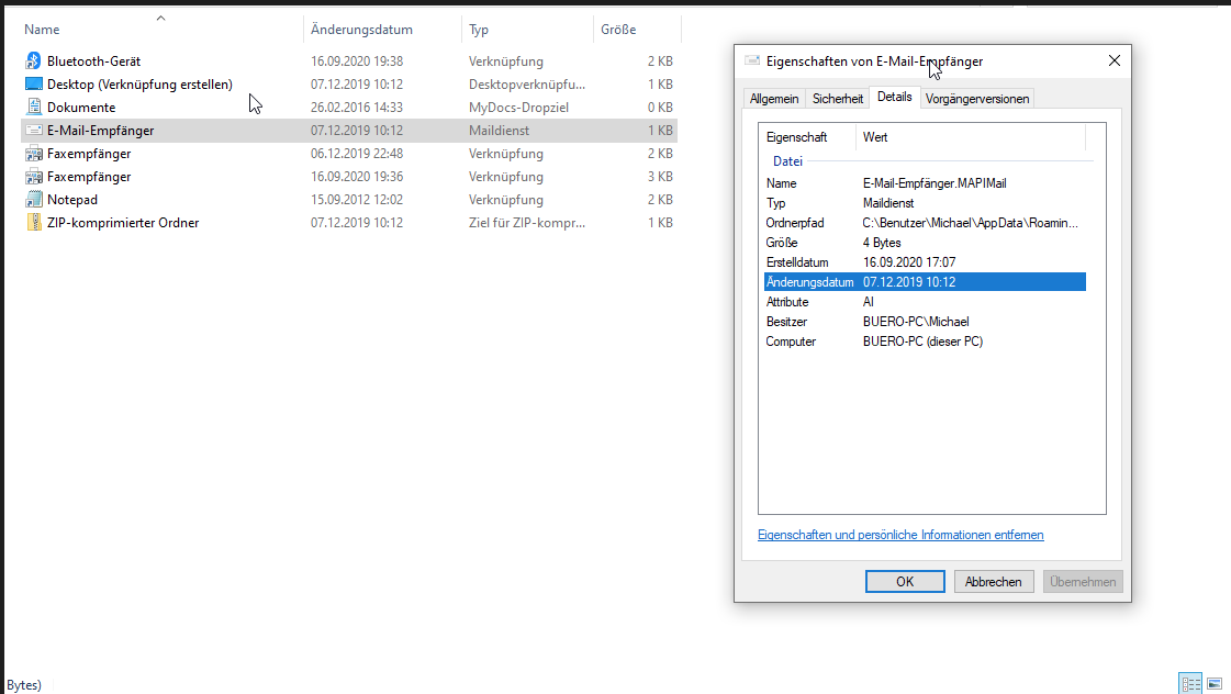

    • 20. August 2023 um 20:52
    Hallo!
    Bin leider erst jetzt zum Lesen der Antworten gekommen.
    Habe jetzt mal den benötigten Screenshot getätigt:
    • 20. August 2023 um 22:05
    ok, das sieht vernünftig aus. Ich glaube nicht, dass es daran liegt, sondern eher an fehlerhaften Einträgen in der Registry. Versuche zunächst #11. Falls das nicht hilft, würde ich es in einem neuen Benutzerprofil versuchen. Auf eigenes Risiko könntest Du auch eine Reparatur versuchen, wie in Win 10: Der E-Mailversand funktioniert nicht beschrieben. Fixmapi.exe ist hier zwar auch in Windows 11 enthalten. Ich habe das aber nicht selbst getestet, Deshalb ohne Gewähr!

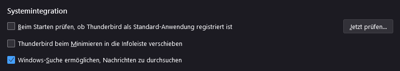

    Du könntest auch noch mal unbesorgt die s.g. Systemintegration durchführen lassen.
    Einstellungen > Allgemein > Systemintegration > Button Jetzt prüfen...
