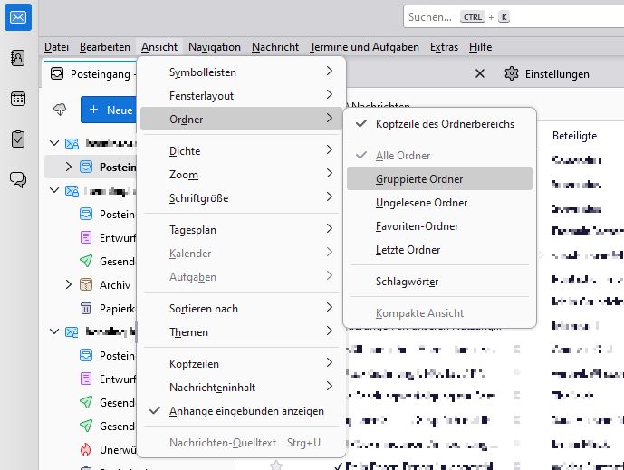

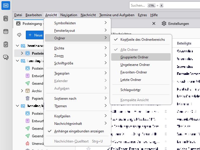

    Liebes Forum,
    im Menü Ansicht -> Ordner versuche ich die Option "Gruppierte Ordner" zu aktivieren. Der Haken erscheint auch, aber er bleibt nicht. Auch werden keine gruppierten Ordner angezeigt. Dasselbe habe ich bereits im Fehlerbeheben-Modus probiert, leider auch ohne Erfolg.
    Woran könnte es liegen bzw. was kann ich noch versuchen?

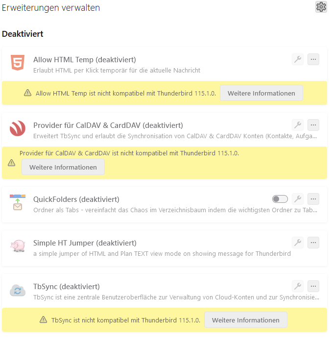

    Zitat von LosMintos
    alle Addons sind momentan ohnehin deaktiviert (automatisch)
    OK, weil nicht kompatibel mit der Version. Am besten alle über die 3 Punkte entfernen.

    Die AddOns habe ich allesamt entfernt.
    Und auch dann noch mal Start-Cache geleert; abgesicherter Modus; TB neu starten.
    Es bleibt leider so, wie im Eingangs-Post beschrieben. ;( :lupe:

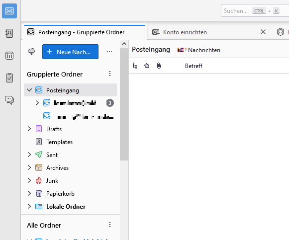

    Okay, wie beschrieben habe ich ein neues Profil angelegt, die ersten zwei Mail-Konten eingerichtet. Siehe da, es gibt wieder gruppierte Ordner! Sehr schön!
    Beim Herunterladen der ersten paar 1000 E-Mails hat TB ein bisschen zäh reagiert, aber das gibt sich sicherlich. Über den Profil-Manager ist das alte Profil ("default") noch verfügbar. Ich kann nun also in Ruhe, wie ich Zeit habe, die Daten irgendwie rüber schaufeln. Das sollte machbar sein.
