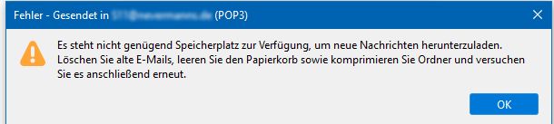

    Es gibt eine Fehlermeldung.
    (diese Meldung ist inhaltlich nicht richtig, es ist Platz da)

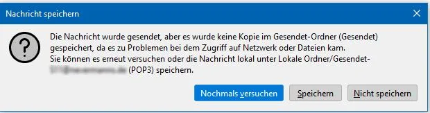

    nach Klick auf OK kommt dieses Fenster
    Und ja, die Mail wurde tatsächlich versendet und durch klicken auf Speichern auch gespeichert
    aber eben nicht unter "Sent Items" oder "Gesendet", denn diese Ordner fehlen im neuen POP-Konto
    ist aber nach den 1. Senden in dieser Art vorhanden
    wird aber bei erneutem Senden auch nicht genutzt.

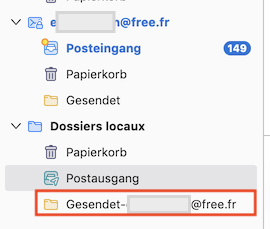

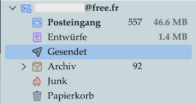

    Ein neu eingerichtetes POP-Konto zeigt zunächst nur die Ordner Posteingang und Papierkorb an.
    Die übrigen Systemordner wie Gesendet, Entwürfe, Archiv, ... werden dann beim Arbeiten mit TB bei den jeweiligen Aktionen wie Senden, Archivieren oder Speichern eines Entwurfs erstellt.
    Der in deinem Screenshot sichtbare Ordner Gesendet ist kein Systemordner, sondern ein generischer Ordner, zu erkennen an dem gelblichen Ordnersymbol. Wenn ein solcher Nicht-Systemordner besteht, kann er keine gesendeten Nachrichten speichern und es kommt zu der widersinnigen Fehlermeldung, dass nicht genügend Speicherplatz zur Verfügung stehe.
    Wie dieser generische Ordner "Gesendet" bei dir entstanden ist, kann ich nicht wissen. Ein Ausgangsserver-Problem?
    Aber solange noch keine Nachricht gesendet wurde - also noch kein Ordner Gesendet besteht - kann man ohne weiteres einen generischen Ordner Gesendet erstellen über einen R-Klick (auf den Kontennamen) > Neuer Ordner.. .. Ein solcher Ordner ist natürlich nutzlos!

    Zitat von Lutzibus
    Solche "Gesendet" Ordner sind bei älteren, anderen Konten vorhanden
    Nicht mit dem gelben System eines generischen Ordners!
    Natürlich sind sie bei älteren POP-Konten als Systemordner "Gesendet" mit dem typischen grünen Pfeilsymbol vorhanden, da in älteren Konten mutmaßlich schon etliche Nachrichten verschickt worden sind :)

    Nachdem ich für meinen Test den gelben generischen Ordner "Gesendet" erstellt und eine Nachricht aus dem Konto gesendet hatte, bekam ich die selben Fehlermeldungen wie in Beitrag #1. Und als ich in die Lokalen Ordner schaute, sah ich das:
    Meine Nachricht war in den Lokalen Ordnern gespeichert worden in einem von TB ad hoc angelegten neuen Ordner Gesendet-e.xxxxxxxx@free.fr

    Zitat von Faniac
    Bei mir ergab dich das wohl, weil ich den Posteingang über den Lokalen Ordner laufen ließ, dann aber doch wieder auf einzelne Konten umgestellt habe. Und dann wieder zurück zum Lokalen Ordner
    Wenn du in den Konten-Einstellungen > Kopien & Ordner eines POP-Kontos für die gesendeten Mails einen Ordner Gesendet eines anderen Kontos oder in den Lokalen Ordnern wählst, wird der nun nicht mehr benutzte originale Systemordner Gesendet des Kontos in einen generischen gelben Ordner umgewandelt.

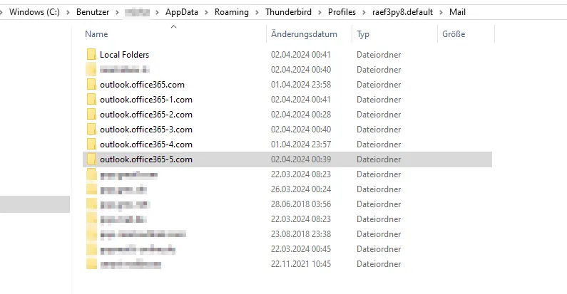

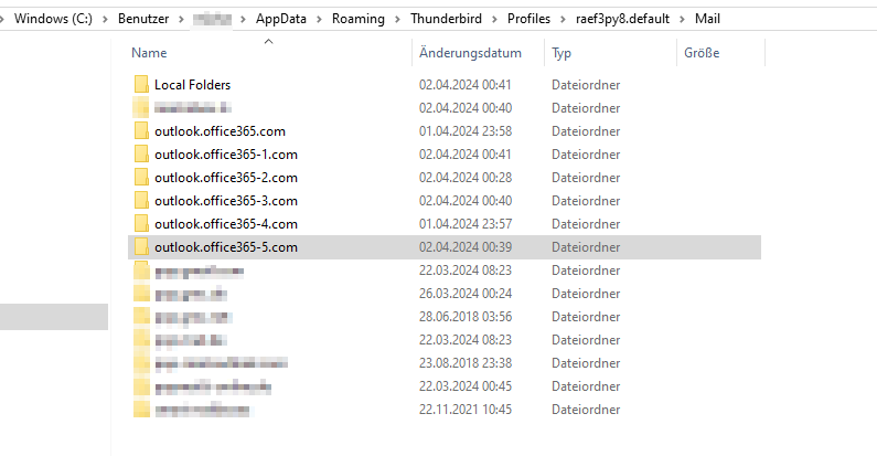

    ich hatte heute genau den gleichen Fehler. Die Ursache kommt vermutlich durch Löschen und Neuerstellen von POP3-Konten.
    Angenommen ich erstelle 6 outlook-pop3-Konten (siehe nachfolgende Grafik) und gehe dann hin und lösche das dritte Konto (Löschung mit Option "Nachrichtendaten löschen"), dann entsteht eine Lücke in der Zählung der Outlook-Konten. Dann verschwindet z. B. das Verzeichnis outlook.office365-2.com richtigerweise.
    Wenn ich dann ein Outlook-pop3-Konto wieder anlege, dann springt das neue Konto wieder in die freigewordene Lücke outlook.office365-2.com und legt wieder den Ordner outlook.office365-2.com an, obwohl schon outlook.office365-5.com existiert.
    Das Resultat ist dann, dass dieses Konto mit outlook.office365-2.com nicht richtig funktioniert, wie von LutziBus beschrieben.
    Gehe ich aber hin und lösche mit einer Kontenlöschung nicht mit Option "Nachrichtendatem löschen" im Thunderbirdlöschdialog, dann bleibt das Verzeichnis outlook.office365-2.com trotz Löschung stehen. Erstelle ich dann ein weiteres outlook-pop3-Konto wird das neue erstellte Konto nicht in der Lücke erstellt (weil es keine Lücke gibt) sondern es wird hinten im Ordnernamen eins weitergezählt (also z. B. outlook.office365-6.com) und dann funktiniert das neu erstellte Konto auch wie gewünscht. Für mich ist das ein Bug im aktuellen Thunderbird, der anscheinend schon länger existiert.
    Ein Workaround wäre also:
    1.
    Datensicherung!
    2.
    Das (im Normalfall relativ neue) defekte Konto zu löschen (ohne angehakte Option "Nachrichtendaten löschen") und dann das Konto neu anzulelgen (so dass es hoffentliche hinten in der outlook-Zählung neu angelegt wird und dann funktioniert.)
