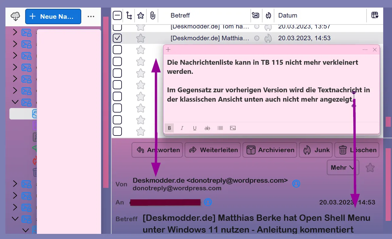

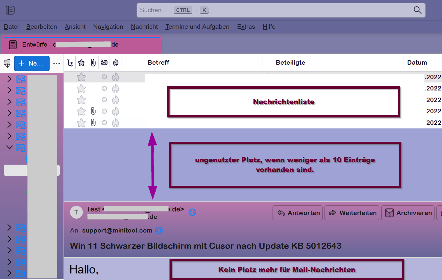

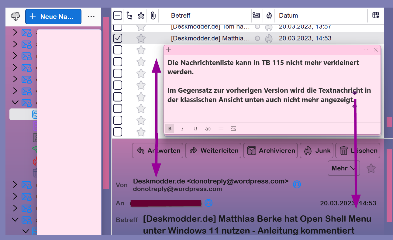

    die Nachrichtenliste oben kann in TB 115.3.1 (64 Bit) nicht mehr verkleinert werden. Dort sind 10 Einträge, die nicht mehr auf minimal 3 mit dem Corsor nach oben geschoben werden können. Es nimmt unnötigen Platz in Anspruch.
    Dadurch wird im m Gegensatz zur vorherigen Version die Textnachricht in der klassischen Ansicht unten auch nicht mehr angezeigt.
    Bei den Ordnern Entwürfe und sonstigen sieht es so aus, wenn weniger als 10 Nachrichten in der Liste vorhanden sind.
    Wie und wo kann ich es ändern?
      • 134,92 kB
      • 1.489 × 944
    Mit diesem * Eintrag in der userChrome.css geht das, mit dem Wert musst Du noch ein wenig spielen.
    #threadPane {
        min-height: 160px !important;
    Die userChrome.css muss im Profil im zu erstellenden Ordner chrome erstellt werden, zusätzlich muss in Extras → Einstellungen → Allgemein ganz unten in Konfiguration bearbeiten… die ** Pref per Doppelklick auf true gestellt werden, dann Tb neu starten und der Eintrag zeigt seine Wirkung.
    toolkit.legacyUserProfileCustomizations.stylesheets

    Hallo dharkness21,
    vielen Dank, hat super geklappt.

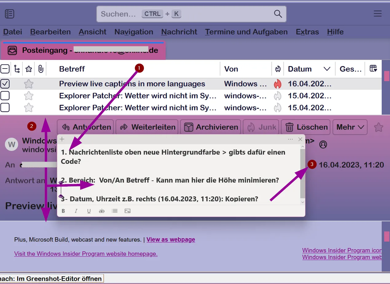

    Jetzt habe ich noch eine Bitte:
    Wie bekomme ich Folgendes Problem gelöst:
    Grüße Neddy

    Hallo Neddy,
    zu 1. teste bitte mal das * in der userChrome.css.
    /* Threadpane-Header einfärben. */
    .tree-table-header.threaded tr th {
        background-color: #669 !important;
    und wech
    Dharkness

    • 30. September 2023 um 13:58
    Neddy,
    zu 2. teste bitte mal das * in der userChrome.css.
    #msgHeaderView {
      min-height: 100px !important;
    Mit dem Wert musst Du wohl noch ein wenig spielen.
    und wech
    Dharkness
    Zu 1. Hintergrundfarbe Nachrichtenliste teste mal folgenden Code mit einer von dir gewählten Farbe
    .tree-table  {
      background-color: azure !important;
    Zu 2. Höhe des Kastens mit den Message Headers:
    es gibt die Erweiterung Compact Headers v.5.1 https://addons.thunderbird.net/fr/thunderbird…aders/versions/ mit der die Kopfzeilen bis auf eine reduziert werden können.

    • 30. September 2023 um 14:08
    zu 1 - ist trotzdem sehr sehr gut.
    Ich meinte aber die weiße Hintergrundfarbe der gesamten Nachrichtenliste, die wir von 10 Einträgen auf 3 minimieren konnten,. in ein schönes Blau-Grau.
    Oder ich habe etwas falsch verstanden.
    Grüße Neddy

    Jetzt hat es mit dem Farbcode Code? (#b5b5da = 181 181 218) gut funktioniert.
    In chrome.css habe ich es so eingegeben:
    .tree-table {
    ich habe eine schöne Farbe gefunden und folgenden Code eingegeben:
    .tree-table {
    background-color: #b5b5da !important;
    sieht toll aus. Vielen Dank.

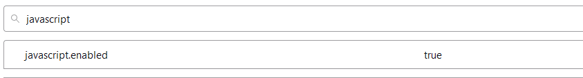

    ergänzend für Neddy | das funktioniert nur, wenn Javascript.enabled -> true in den Erweiterten Einstellungen gesetzt ist.
    Einige Benutzer haben die Pref evtl. auf false, dann geht nur Download.
