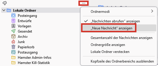

    Zitat von Ludmilla1967
    habe ich leider das ikon für email schreiben deaktiviert, weiss aber nicht, wie ich es wieder aktiviere?

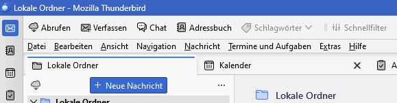

    Außerdem gibt es oben links in der Symbolleiste noch eine Schaltfläche:

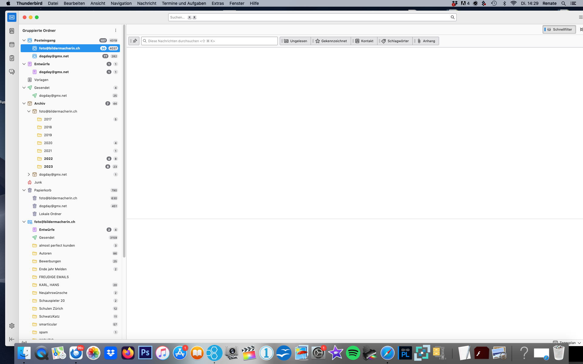

    Hallo Ingo, vielen Dank, leider bin ich zuwenig versiert, um mit diesem Ausschnitt etwas anzufangen. Ich finde weder "Ordnermodi" noch "neue Nachrichten". Ich kann unter "Nachricht" "neue Nachricht" anklicken, es passiert nichts. Alle Infos darunter sind nicht wählbar.
    Hier ein Foto meines "neuen" Thunderbirds. Kann mir jemand weiterhelfen?
    ersteres ist soweit ok. Aber Du kannst schon sehen, oder? Ich hab Dir das Entscheidende auf meinem Screenshot extra hervorgehoben. Findest Du es jetzt selbst?

    Ich Kann jetzt nach dem "Fehlerbehebungsmodus" wieder emails schreiben. Vielen dank für den Tipp. Die kommen beim Testen auch bei mir an, aber das Problem besteht, wie auf dem Screenshot gezeigt, immer noch. Es zeigt die emails links mit Eingangs-Zahlen an, aber nicht rechts, worum es geht, details etc. Ich kann sie also Immer noch nicht lesen.
    Was mich irritiert ist dein Screenshot und meiner, die sehen ja überhaupt nicht gleich aus. Die Linie "Verfassen, Chat, Adressbuch..." habe ich nicht?

    Das Problem wurde hier mit Supernova schon öfter berichtet. Leider kenne ich bisher keine Lösung. Ich selbst hatte kein Problem mit dem Upgrade. Laut Deinem Screenshot verwendest Du im Gegensatz zu mir offenbar gruppierte Ordner. Vielleicht hat es damit zu tun.
    Das ist die Hauptsymbolleiste. Ich vermisse da auch die Tableiste. Ist das auch im Fehlerbehebungsmodus so? Du könntest mal versuchen, die Symbolleisten zurückzusetzen, siehe Symbolleisten anpassen. Der Dialog sieht inzwischen etwas anders aus.
