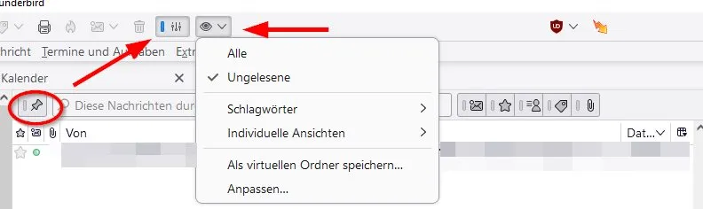

    kann es sein das die Ansicht über "Ansicht des aktuellen Ordners anpassen" nicht mehr wie bei den älteren Versionen bestehen bleibt?
    Sprich:
    Ordner A = "Alle"
    Ordner B = "Ungelesen"
    Ordner C = "Individuelle Ansicht"
    usw.
    Es gibt ja auch noch "Nachrichten filtern", Dort kann man zwar mit der Pinnadel den Filter sperren, jedoch nicht für jeden Ordner individuell.
    Grüße
