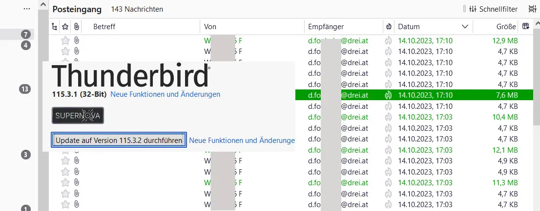

    Guten Tag. Das Abtrennen von Anhängen (.jpg) funktionierte nicht mehr wie gewohnt. Anfänglich läuft alles wie bisher bis zur Meldung:
    "Folgende Anhänge wurden erfolgreich gespeichert und werden nun endgültig von der Nachricht gelöscht: . . .
    Tatsächlich wird aber nicht gelöscht (grüne Schrift) sondern ein weiteres Mail angelegt, in dem man erkennen kann, dass der Anhang gelöscht wurde. Dieser Vorgang lässt sich beliebig oft wiederholen.
    Siehe Auszug Posteingang.

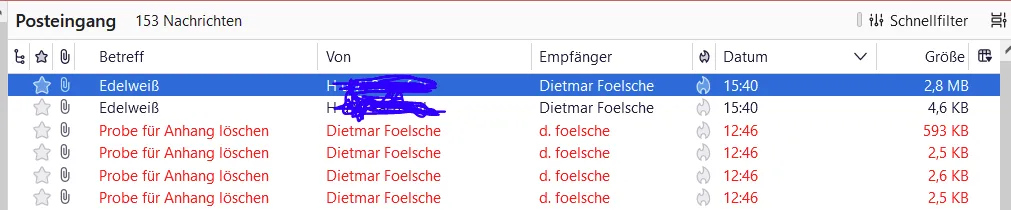

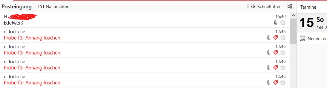

    Guten Tag. Inzwischen habe ich alle Ordner komprimiert und den Posteingang repariert. Dann habe ich TB 32 bit de- und TB 64 bit, 115.7.0 neu installiert. Weiters ein neues Profil angelegt.
    Der Fehler ist noch immer da. Siehe Anhang 1.
    In der Zwischenzeit ist der gleiche Fehler bei meinem Bruder in Graz aufgetreten. Er hat ebenfalls WIndows 10 aktuell und TB auch aktuell.
    Siehe An hang 2, Vielleicht gibt es zwischenzeitlich doch eine Lösung!?
    Grüße Dietmar
  • Dietmar
    16. Dez. 2019
    • 25. Januar 2024 um 22:26
    Die beiden Anhänge in obiger Post sind jetzt vertauscht. 'Rückblick' und '1999' sind Anhang 2.
