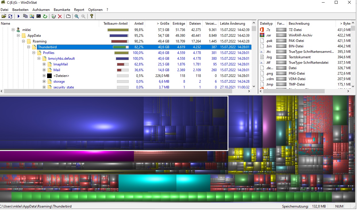

    Anbei die Daten von WinDirStat.
    Mir sagt das natürlich nicht viel, nur Thunderbird nutzt wohl 40 GB?

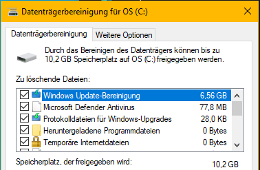

    Zum Beispiel aktuell von meinem PC ..
    .. obwohl ich das hier von Zeit zu Zeit mal bereinige.
    Wie AndyC schreibt oder per Rechter-Maustaste auf dem C-Laufwerk im Explorer und dort den Punkt 'Eigenschaften', mittig-rechts der Button 'Bereinigen'. Nächste Stufe 'Systemdateien' fordert die erhöhten Rechte dann selbständig an.
    Ja. Klar zu erkennen. In den Mailarchiven des/der IMAP und POP3-Konten.
    Du kannst mit der Maus über die bunten Bereiche unten fahren. Wenn die Maus kurz verharrt, wird angezeigt, welche Datei oder welches Verzeichnis durch die jeweilige farbige Fläche repräsentiert wird. Je größer eine Fläche, desto größer die repräsentierte Datei. Farbige Gruppen repräsentieren Verzeichnisse.
    Also auffällig ist jedenfalls so schon mal die grüne Reihe unten. Und natürlich ganz besonders die große blaue Fläche links oben. Aber Obacht, man kann und darf nicht einfach irgendwas weglöschen, nur weil es einen großen Raum auf der Festplatte einnimmt.
    Dadurch, dass oben Thunderbird markiert ist, wurde unten dieser große blaue Bereich markiert (weißer Rahmen). Das ist also der Bereich von Thunderbird. Eine so große Datei in der Verzeichnisstruktur von Thunderbird ist zumindest sehr ungewöhnlich! Das sollte mal geklärt werden, was das ist.

    Gemäß der Grafik werden fast 63% (25 GB) des Speichers für den Cache (ImapMail) benötigt. Das ist sehr viel und könnte ein Indiz dafür sein, dass hier nie komprimiert wurde. Wie hoch ist die jeweilige Quota bei deinen Providern? Wie voll sind die Postfächer?
    Nebenbei, bei einer so vollen Festplatte versucht Windows selbst zu optimieren. Das Dumme ist, auch dafür wird temporär Speicherplatz benötigt. Der steht aber eigentlich gar nicht mehr zu Verfügung. Und da beißt sich die Katze dann selbst in den Schwanz.
    Das Hautproblem ist daher die - sorry - vermüllte SSD. Ich gehe davon aus, dass Windows dich schon mehrmals auf den knappen Platz hingewiesen hat.
