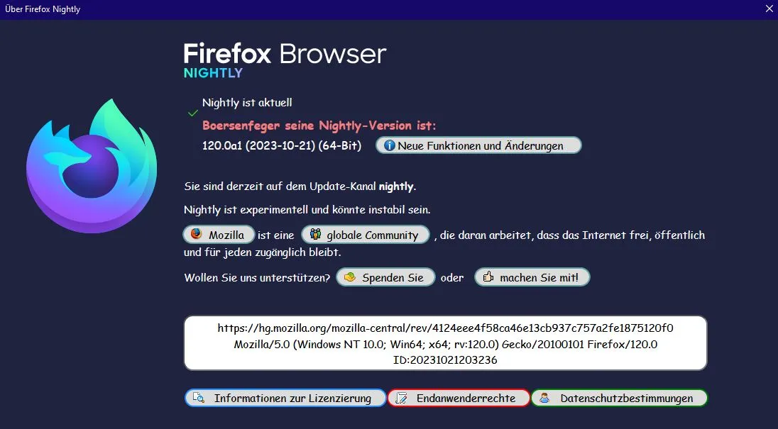

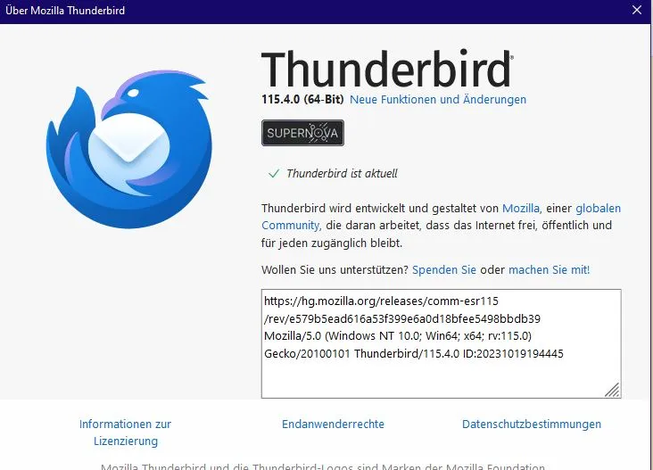

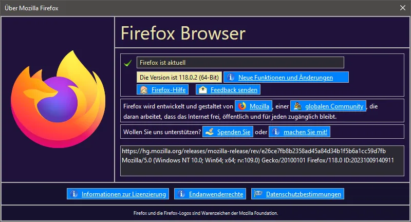

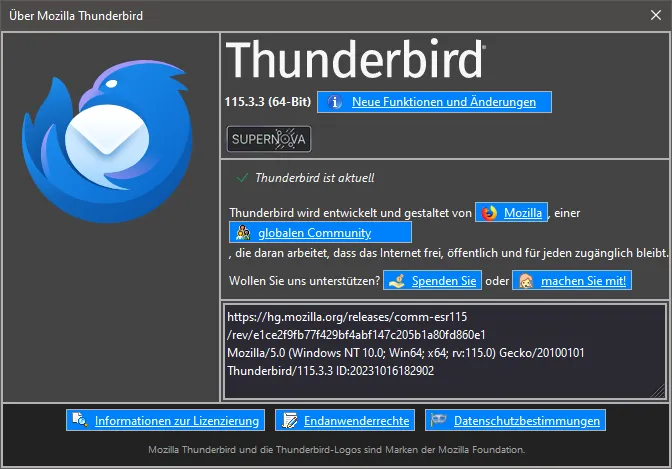

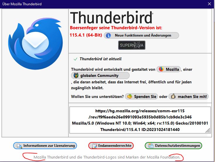

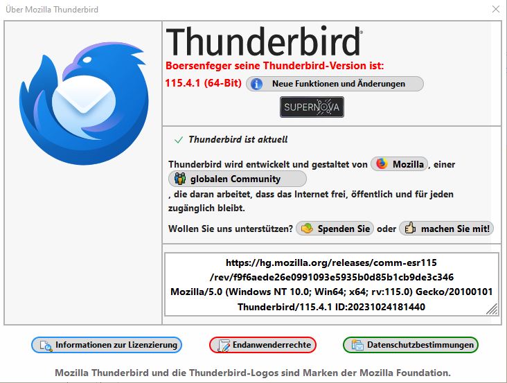

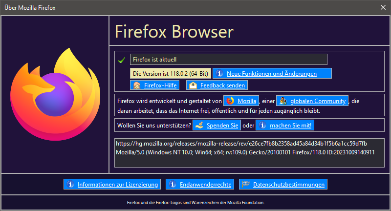

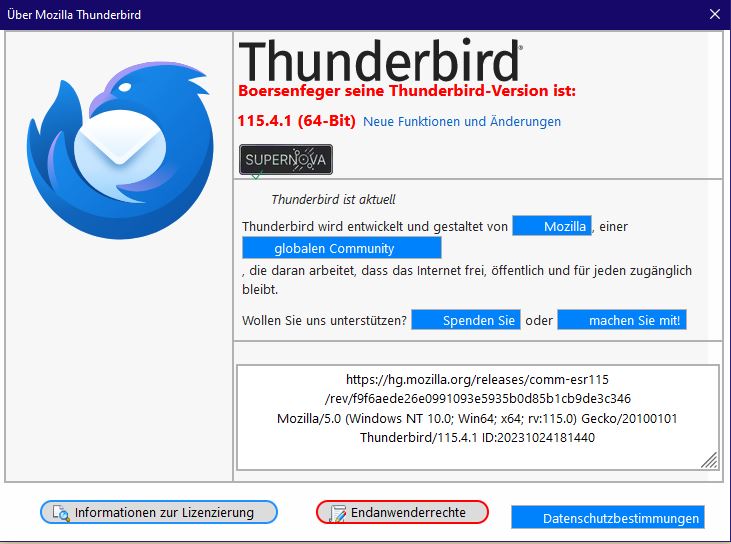

    So sieht es im Browser aus.. du erkennst die Unterschiede?
    Sieht bei meinem Fx 118.x aus wie in meinem Tb 115.x.

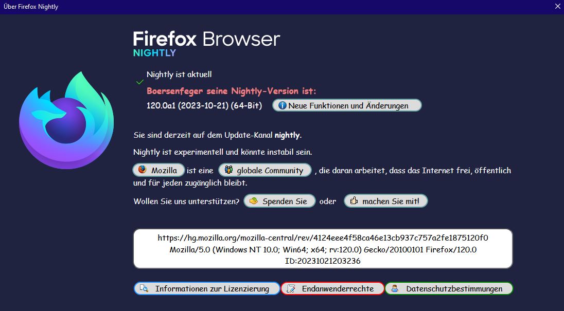

    Ohne Code bei mir auch. Mein Begehr ist ja, das es in meinem TB so aus sieht wie in meinem o.a. Firefox ;)

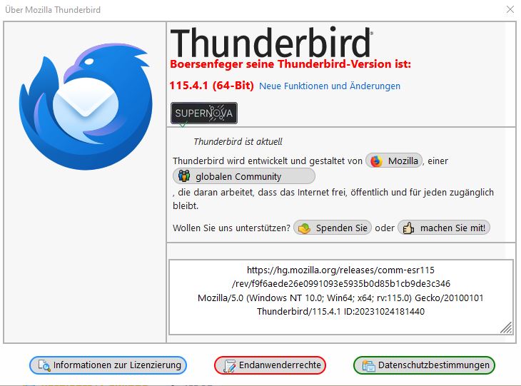

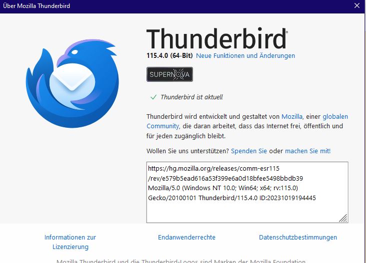

    Wenn du meine beiden Screenshots vergleichst, sollte ins Auge fallen, das das Bild des Firefox grafisch aufbereitet ist.
    1 Beispiel: "Neue Funktionen und Änderungen" sind in einem Button eingefasst und so weiter...
    Das kommt aber nicht vom Script, das macht irgendein CSS bei Dir.

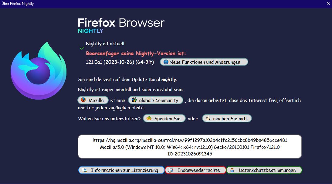

    Da hattet ihr recht! Nach dem Hinweis habe ich mal beim Firefox geguckt und es handelt sich dort um nachfolgenden CSS.
    Kann man diesen für Thunderbird umstricken?

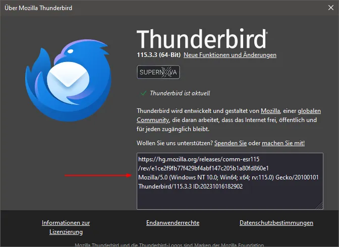

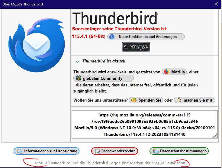

    Aber nicht das was Du uns da geschickt hast, das ist für about:buildconfig.

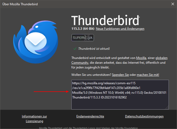

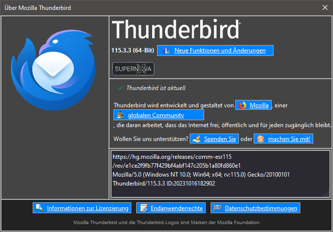

    Das * ist mein CSS für Über Thunderbird und sieht so ** aus.
    *: Vielleicht kannst Du Dir das für Dich anpassen?

        border: 1px solid #B2B2B2 !important;
        /* background-color: #0082FC !important; */
        background: #0082FC url("..//chrome/icons/Bild46.gif") no-repeat !important;
        background-position: 5px 2px !important;
        color: #FFF !important;
        padding: 1px 5px 1px 28px !important;
    .text-blurb a[data-l10n-name="community-credits-link"]:hover {
        border: 1px solid #0082FC !important;
        background: #D1E2F2 url("..//chrome/icons/Bild46.gif") no-repeat !important;
        color: #000 !important;
    .text-blurb a[data-l10n-name="helpus-donate-link"] {
        background: #0082FC url("..//chrome/icons/geld.png") no-repeat !important;
    .text-blurb a[data-l10n-name="helpus-donate-link"]:hover {
        background: #D1E2F2 url("..//chrome/icons/geld.png") no-repeat !important;
    .text-blurb a[data-l10n-name="helpus-get-involved-link"] {
        background: #0082FC url("..//chrome/icons/online-hilfe-16.png") no-repeat !important;
    .text-blurb a[data-l10n-name="helpus-get-involved-link"]:hover {
        background: #D1E2F2 url("..//chrome/icons/online-hilfe-16.png") no-repeat !important;
    #agent {
        appearance: none !important;
        min-height: 89px !important;
        max-height: 89px !important;
        min-width: 436px !important;
        max-width: 436px !important;
        border-radius: 0 !important;
        border: 2px solid #B2B2B2 !important;
        margin: 2px !important;
    #bottomBox {
        border-top: 0 !important;
        padding: 0 !important;
    a[data-l10n-id="bottom-links-license"] {
        min-width: 150px !important;
        background: #0082FC !important;
        background: #0082FC url("..//chrome/icons/Bild50.gif") no-repeat !important;
        margin: 5px 5px 0 5px !important;
    a[data-l10n-id="bottom-links-license"]:hover {
        /* background: #D1E2F2 !important; */
        background: #D1E2F2 url("..//chrome/icons/Bild50.gif") no-repeat !important;
    a[data-l10n-id="bottom-links-rights"] {
        background: #0082FC url("..//chrome/icons/Bild48.gif") no-repeat !important;
    a[data-l10n-id="bottom-links-rights"]:hover {
        background: #D1E2F2 url("..//chrome/icons/Bild48.gif") no-repeat !important;
    a[data-l10n-id="bottom-links-privacy"] {
        /* background: #0082FC !important; */
        background: #0082FC url("..//chrome/icons/privat.png") no-repeat !important;
    a[data-l10n-id="bottom-links-privacy"]:hover {
        background: #D1E2F2 url("..//chrome/icons/privat.png") no-repeat !important;
    und wech
    Dharkness
  • Boersenfeger
    111
    1.529
    3. Apr. 2005
    • 23. Oktober 2023 um 16:16
    • #37

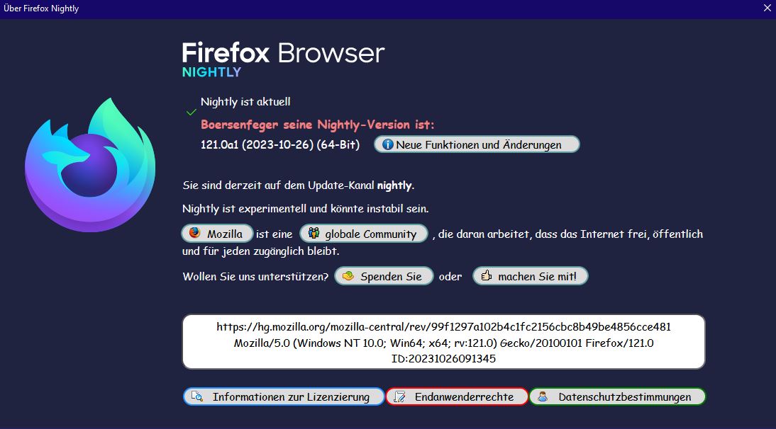

    Oha, ich muss besser aufpassen
    hier ist der richtige Code:
            /* About : Dialog */
        @-moz-document url-prefix("chrome://browser/content/aboutDialog.xhtml") {
        #aboutDialog,
        #aboutDialogContainer,
        #agent .textbox-input-box,
        #agent,
        #bottomBox,
        #clientBox,
        #leftBox,
        #trademark,
        #updateBox > vbox:nth-child(2) > hbox:nth-child(2),
        #updateButton,
        #version,
        #version::before
            font-family: 'Courier New' !important;
        #aboutDialog vbox,
        #aboutDialogContainer hbox,
        #clientBox vbox,
        #contributeDesc > label:nth-child(1),
        #contributeDesc > label:nth-child(2),
        #releasenotes,
        #trademark,
        #updateButton,
        label.bottom-link:nth-child(3),
        [href='about:credits'],
        [href='about:license'],
        [href='about:rights'],
        [href='https://www.mozilla.org/?utm_source=firefox-browser&utm_medium=firefox-desktop&utm_campaign=about-dialog']
            font-size: 15px !important;
        #releasenotes,
            text-decoration: none !important;
        #aboutDialog,
        #bottomBox,
        #clientBox,
        #trademark
            background-color: #202340 !important;
        #updateDeck::before
            content: 'Boersenfeger seine Thunderbird-Version ist:';
            font-size: 17px !important;
            font-weight: bold !important;
            color: #f08080 !important;
            margin-right: 6px !important;
            margin-left: 0px !important;
        #version
            font-size: 16px !important;
            margin-top: 30px !important;
            color: #fff !important;
        #aboutDialog
          max-height: 600px !important;
          min-width: 1100px !important;
        #agent
        {   appearance: none !important;
            margin: 50px 40px 84px -1px !important;
            max-height: 50px !important;
            padding: 5px 10px 0 10px !important;
            text-align: center !important;
            border-radius: 14px !important;
            max-width: 1300px !important;
        #clientBox {
            margin-left: -50px !important;
            margin-right: 50px !important;
            margin-top: 12px !important;
            margin-left: 12px !important;
        #bottomBox
            margin-left: 60px !important;
            margin-top: -15px !important;
            margin-bottom: 40px !important;
            margin-top: -25px !important;
            margin-bottom: 20px !important;
        #trademark
            margin-top: 16px !important;
            margin-bottom: -40px !important;
        #leftBox
            margin-top: 60px !important;
            margin-left: 80px !important;
            max-width: 200px !important;
            min-width: 200px !important;
        /* Build ID about Dialog css, Text mittig.*/
        #rightBox textarea
            background-color: white !important;
            color: black !important;
            margin-bottom: 10px !important;
            min-width: 715px !important;
            min-height: 70px !important;
        #icons > .icon
            margin-top: 8px !important;
        #updateButton
            background: gainsboro url('file:///c:/Users/Martin/AppData/Roaming/Mozilla/Firefox/Profiles/5p31hc0i.Nightly/chrome/Icons/index1.gif')
            background-color: gainsboro !important;
            background-position: 13px 3px !important;
            min-width: 360px !important;
            padding-left: 30px !important;
            border: 2px solid red!important;
        #updateButton:hover
            background-color: #b2edfa !important;
        #updateButton .button-box
            padding-top: 0 !important;
            padding-bottom: 0 !important;
            padding-start: 3px !important;
            padding-end: 3px !important;
        #updateBox vbox description.text-blurb label.text-link
            display: none !important;
            background-position: 10px 3px !important;
            margin: 0 30px 0 70px !important;
            padding: 0 20px 0 40px !important;
            border: 2px solid dodgerblue !important;
        [href='about:license']:hover
            background: gainsboro url('file:///c:/Users/Martin/AppData/Roaming/Mozilla/Firefox/Profiles/5p31hc0i.Nightly/chrome/Icons/index3.gif')
            margin: 0 29px 0 -30px !important;
            padding: 0 20px 0 40px!important;
        [href='about:rights']:hover
            background: gainsboro url('file:///c:/Users/Martin/AppData/Roaming/Mozilla/Firefox/Profiles/5p31hc0i.Nightly/chrome/Icons/index4.png')
            margin: 0 -30px 0 -30px!important;
            border: 2px solid green!important;
        label.bottom-link:nth-child(3):hover
            background: gainsboro url('file:///c:/Users/Martin/AppData/Roaming/Mozilla/Firefox/Profiles/5p31hc0i.Nightly/chrome/Icons/Fuchs2.png')
            margin: 0 -2px 0 -2px !important;
            padding: 0 15px 0 35px!important;
            border: 2px solid cadetblue !important;
        [href='https://www.mozilla.org/?utm_source=firefox-browser&utm_medium=firefox-desktop&utm_campaign=about-dialog']:hover
            background: gainsboro url('file:///c:/Users/Martin/AppData/Roaming/Mozilla/Firefox/Profiles/5p31hc0i.Nightly/chrome/Icons/index8.png')
            margin: 0 5px 0 5px !important;
            padding:0 15px 0 35px !important;
        [href='about:credits']:hover
            background: gainsboro url('file:///c:/Users/Martin/AppData/Roaming/Mozilla/Firefox/Profiles/5p31hc0i.Nightly/chrome/Icons/index10.png')
            margin: 0 3px 0 3px !important;
            padding: 0 15px 0 35px  !important;
        #contributeDesc > label:nth-child(1):hover
            background: gainsboro url('file:///c:/Users/Martin/AppData/Roaming/Mozilla/Firefox/Profiles/5p31hc0i.Nightly/chrome/Icons/index9.png')
            margin: 0 -2px  0 10px !important;
        #contributeDesc > label:nth-child(2):hover
        #releasenotes
            background: gainsboro url('file:///c:/Users/Martin/AppData/Roaming/Mozilla/Firefox/Profiles/5p31hc0i.Nightly/chrome/Icons/index11.png')
            margin: 0 20px 0 15px !important;
            padding: 0 25px 0 30px !important;
            margin-top: 25px !important;
        #releasenotes:hover
    Windows 11 Pro 64bit
    Thunderbird 153.0.1build1 ESR 64bit
  • Boersenfeger
    111
    1.529
    3. Apr. 2005
    • 26. Oktober 2023 um 16:36
    • #38
    Immerhin habe ich ein bisschen hingekriegt:
            #updateDeck::before
            color: #ff0000 !important;
            margin-top: -200px !important;
            margin-left: -30px !important;
            #version
            margin-top: -5px !important;
            #leftBox {
            margin: 0 !important;
            #rightBox {
            min-width: 450px !important;
            max-width: 450px !important;
            border-left: 0 !important;
            background: url("chrome://branding/content/about-wordmark.svg") no-repeat !important;
            background-position: 5px 0px !important;
            padding-top: 45px !important;
            #rightBox > hbox[align="baseline"] {
            margin-top: 27px !important;
            margin-left: 3px !important;
            /*Build ID about Dialog css, Text mittig.*/
            #rightBox textarea
            margin-top: 20px !important;
            min-width: 90px !important;
            min-height: 90px !important;
            #icons > .icon
            margin-top: -20px !important;
            #supernova-logo {
            margin-bottom: 3px !important;
            margin-left: 5px !important;
            #detailsBox {
            border-top: 2px solid #B2B2B2 !important;
            border-bottom: 2px solid #B2B2B2 !important;
            padding: 0 0 0 8px !important;

    Ich kriege aber vieles nicht hin.. denn es sollte ja eigentlich eher so aussehen:
    Dunkel sollte es aber nicht sein....
    Kann mich nochmal jemand anschubsen?
    dharkness21 :sporty:
  • Boersenfeger
    111
    1.529
    3. Apr. 2005
    • 28. Oktober 2023 um 16:19
    • #39
    So, ich bin weiter gekommen.... :thumbsup:
    Bleibt noch:
    Wie bekomme ich den grünen Pfeil vor die Schrift "Thunderbird ist aktuell"
  • dharkness21
    490
    2.035
    29. Jun. 2005
    55
    • 28. Oktober 2023 um 16:57
    • #40
    Spiele ein wenig damit ↓.
    #icons > noUpdatesFound {
    und wech
    Dharkness
