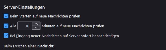

    Bitte entsprechende Einstellungen beachten
    Wenn das keine Auswirkungen hat, bitte den TB im Fehlerbehebungsmodus starten und beobachten was passiert.

    Entsprechende Änderung der Server-Einstellungen bringt leider nichts (ich habe allerdings keine Auswahloption "Bei Eingang neuer Nachrichten auf Server sofort benachrichtigen", sondern nur "Neue Nachrichten automatisch herunterladen"; evtl., weil ich per POP und nicht per IMAP abrufe?!)
