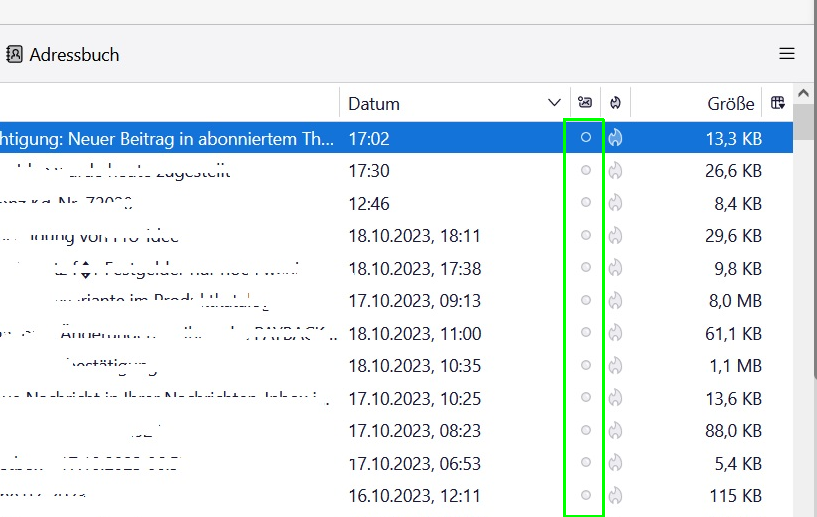

    Oder in den Spalteneinstellungen den "Status gelesen" einblenden lassen, dann genügt ein Linksklick auf einen kleinen Kringel.
    Einschränkung, in der Kartenansicht gibt es allerdings keine Spaltenleiste.

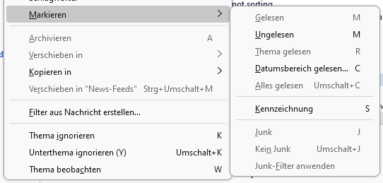

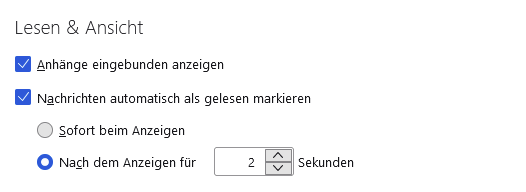

    • 19. Oktober 2023 um 17:12
    Zitat von feuerfelix
    kann man TB (meine Version ist 115.3.3) so einstellen, dass man durch einen einfachen Linksklick auf eine (in der Nachrichtenliste zunächst fett hervorgehobene) neue E-Mail diese als gelesen markieren kann?
    nein. Aber es gibt mehrere Möglichkeiten.

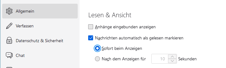

    • In den Einstellungen kannst Du festlegen, dass Nachrichten automatisch als gelesen markiert werden.
      Das gilt dann natürlich für alle.
    • Mit der Taste M markierst Du die aktuell markierte Nachricht(en) als gelesen (bzw. vice versa). Als Mausschubser geht das auch per (Kontext-) Menü.
    • Du kannst die gewünschten Nachrichten entweder manuell oder per Filter in einen eigenen Ordner verschieben und alle Nachrichten im aktuell markierten Ordner mit Umschalt-C als gelesen markieren.
    • Mit einem Filter kannst Du Nachrichten nach bestimmten Kriterien als gelesen markieren. Den Filter kannst Du entweder für den aktuellen Ordner manuell ausführen oder bei eintreffenden Nachrichten automatisch ausführen lassen.
    Vielleicht ist ja etwas dabei für Dich.

    • 19. Oktober 2023 um 17:21
    Beim einfachen Linksklick auf eine Mail wird diese lediglich mit einem blauen Hintergrund in der Nachrichtenliste versehen
    OK, bei 3-Spalten-Ansicht in der Kartenansicht ohne Nachrichtenbereich, zeigt sich das so.
    Probiere, ob dann mein 1. Rat (1. Bild) in den Einstellungen greift.
    Oder eben das von schlingo genannte Tastenkürzel

    Ist die Nachrichtenliste als Kartenansicht oder hat die oben eine Spaltenleiste mit Betreff, Beteiligte u.s.w.
    Wenn Spaltenleiste, sollte mein 2. Rat aus #2 funktionieren. Die Taste [tmdekeyboard]M[/tmdekeyboard] geht aber immer.

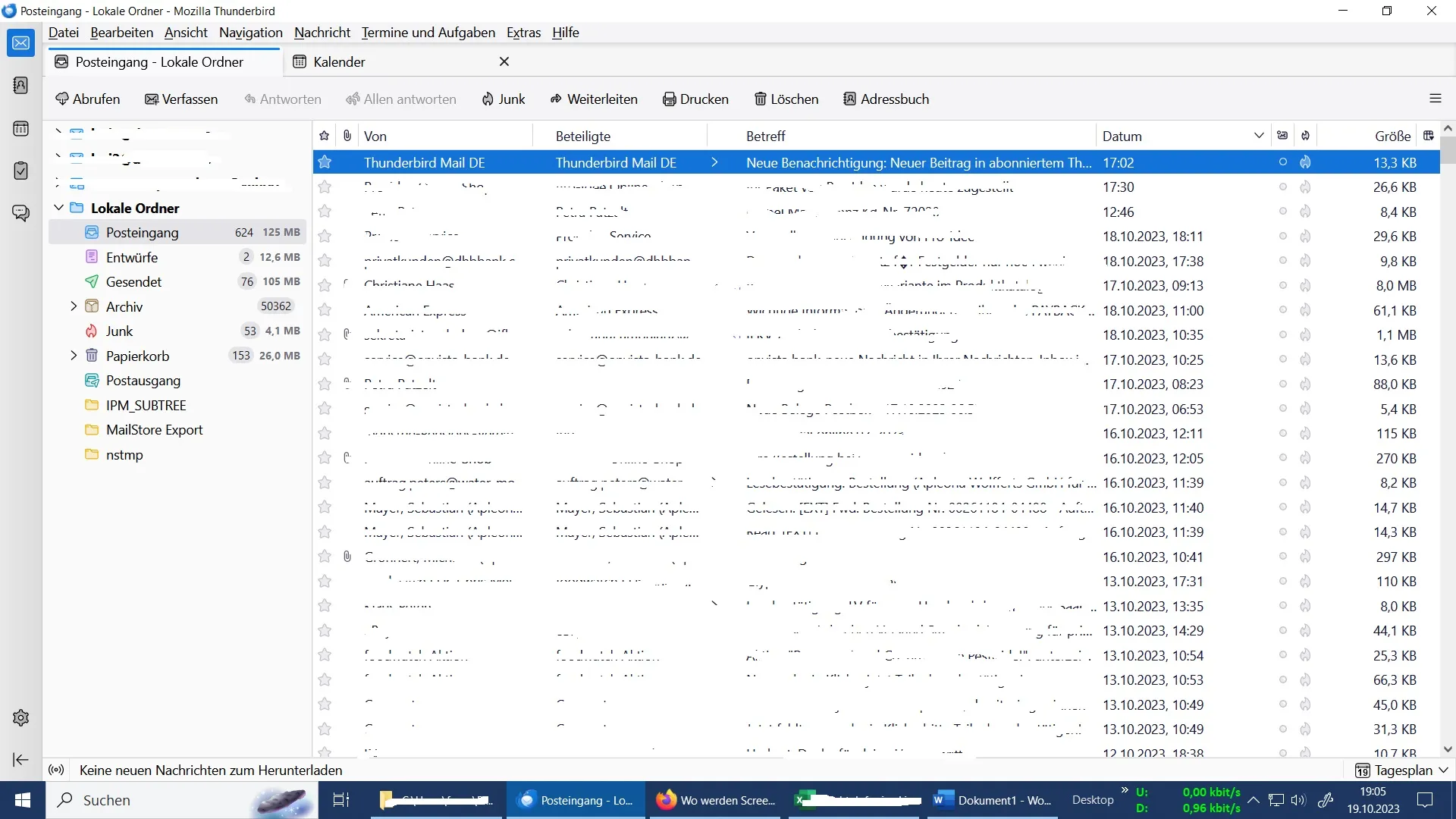

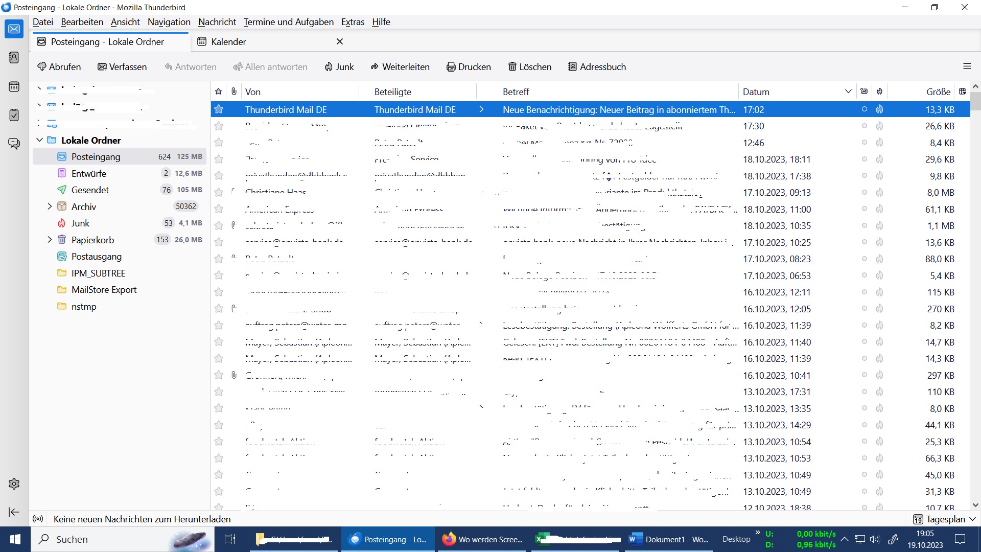

    • 19. Oktober 2023 um 19:24
    Hallo, Bastler,
    hier der Screenshot:
    Gruß feuerfelix
    • 19. Oktober 2023 um 20:43
    • Hilfreichste Antwort
    Ja prima, ist schon alles bei Dir vorhanden.
    Ich habe einen Ausschnitt Deines Bildes genommen. Die eingerahmten Kringel sind das Entscheidende.
    Im Moment sind alle gelesen. Klicke zum Test auf einen Kringel, dann wird die Mail ungelesen.
    Genau so dann Ungelesene zu Gelesen markieren, ohne die Mail selbst zu berühren.
    Ein Tipp: lasse mal den Mauszeiger über Buttons oder Symbolen nur schweben, dann wird ein Tooltip dazu gezeigt.

    • 20. Oktober 2023 um 10:12
    Hallo, Bastler,
    vielen Dank für den guten Tipp, auf diese Lösung wäre ich nicht so schnell gekommen.
