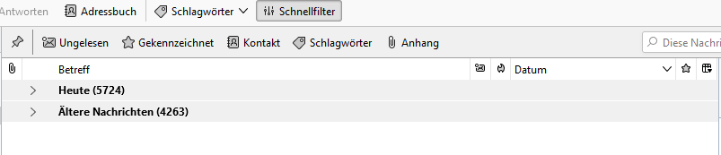

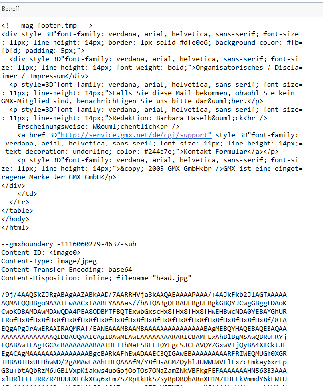

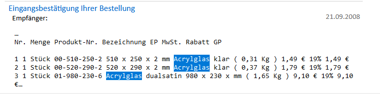

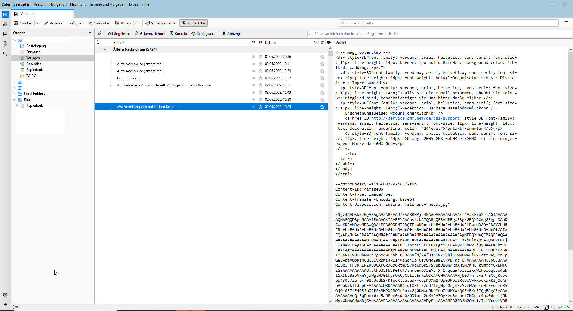

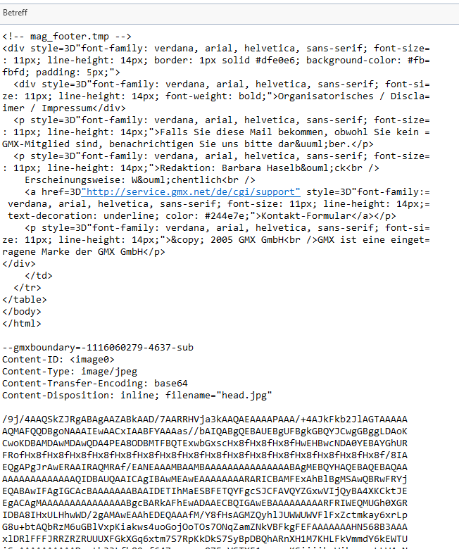

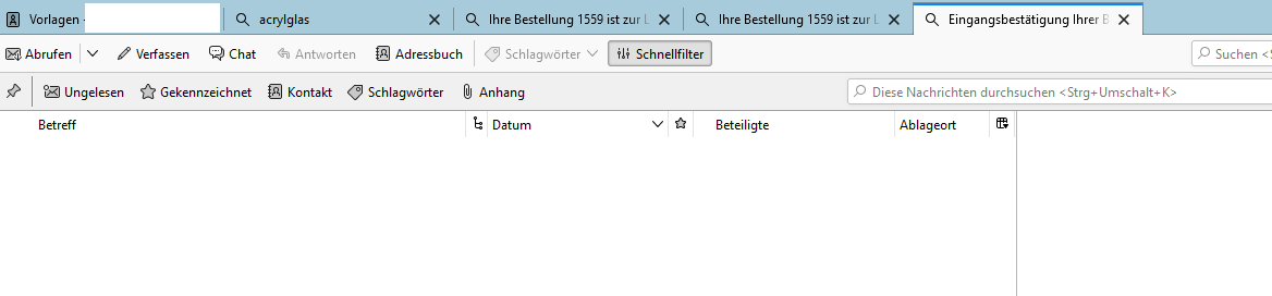

    ich habe TB 102, Windows 11, kein verknüpftes Konto mehr, damals GMX.
    Nun wollte ich aber in Thunderbird, meinem Backup für alte Mails die GMX Mails wieder öffnen, da ich die Info einer Beschaffenheit eines damals bestellten Produktes wieder haben wollte.
    Allerdings ist die Darstellung in der Vorschau noch super:
    Aber sobald ich Mails versuche zu öffnen, sehe ich diese nur verschlüsselt:
    Ich hatte damals ein Kennwort für Thunderbird, aber keines für eine E-Mail Verschlüsselung.
    Hat jemand eine Idee wie ich die Mail als ganzes wieder lesbar mache?

    Das ist keine Verschlüsselung, das ist der Mailquelltext eine HTML-Mail.
    Hast du vielleicht 'Strg + U' gedrückt statt 'Strg + O' (= 'Doppelklick')?

    Ja, der Kopf schon, aber alles ab dem unteren Teil des Screenshots ist ja kein HTML mehr, oder? Und der Bereich beinhaltet ja den Content. Und der sieht fast bis zum Ende der Mail so aus.

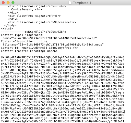

    Hallo maxpd,
    es ist klar ersichtlich, dass die Mail (Dein Bildausschnitt) in Base64 kodiert ist:
    "Content-Transfer-Encoding: base64".
    Im Normalfall siehst Du beim normalen Öffnen einer Mail in Thunderbird dort den Klartext. Mit der von @Veteran angesprochen Mailanzeige als Quelltext (per Strg+U) sieht es hingegen so aus, wie es Dein hier eingestelltes Bild zeigt.
    Im Normalfall siehst Du bei "normaler" Ansicht keinen Buchstaben-/Zeichensalat.
    Richtig – das 'base64' kodierte Bild sieht nur aus wie verschlüsselt, dient aber dazu, 8-Bit Zeichen in 7-Bit Zeichen zu verpacken.

    Ich würde nach dem Sichern des Profils den/die Ordner mal 'Reparieren' lassen.
    ('Rechtsklick → Eigenschaften → Reparieren')

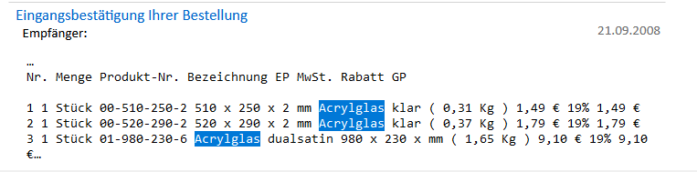

    Was dein Screenshot zeigt, ist ein Ausschnitt aus dem Ergebnis-Tab einer globaalen Suche nach dem Wort "Acrylglas", ähnlich meinem Screenshot mit einem Ausschnitt aus dem Tab der Suchergebnisse
    Zitat von maxpd
    Ich habe nur mit der Maus die Mail geöffnet. Also mittels Doppelklick.
    Das ist merkwürdig.
    Wenn ich hier in den Ergebnissen einer globale Suche auf den Titel einer gefundenen und angezeigten Mail (einfach) links-klicke, wird sie (bzw. die ganze Diskussion) normal in einem neuen Tab geöffnet.
    Den von dir gezeigten Quelltext der Nachricht kann ich auf diese Weise nicht darstellen.
    Vielleicht beschreibst du mal Schritt für Schritt von Anfang an, wie du zu dieser Ansicht kommst.

    Ich gehe oben rechts in die globale Suche und erhalte die Ergebnisse. Ich klicke einfach auf die gewünschte Mail und es öffnet sich eine Mailübersicht mit nur dieser einen Mail. Klicke ich auf die Mail wird diese im Vorschaufenster codiert geöffnet. Per Doppelklick sieht sie in separatem Tab genauso aus.

    Zitat von maxpd

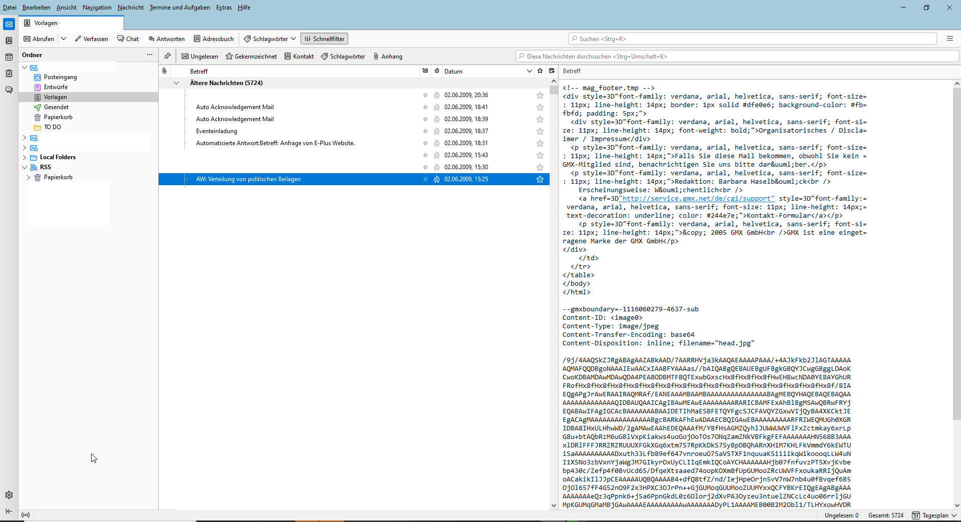

    Die Mails liegen komischerweise nicht im Posteingang dort, sondern im Ordner Vorlagen
    Es wird immer unverständlicher! Wie kommen die massenhaft ausgerechnet in den Ordner "Vorlagen"?

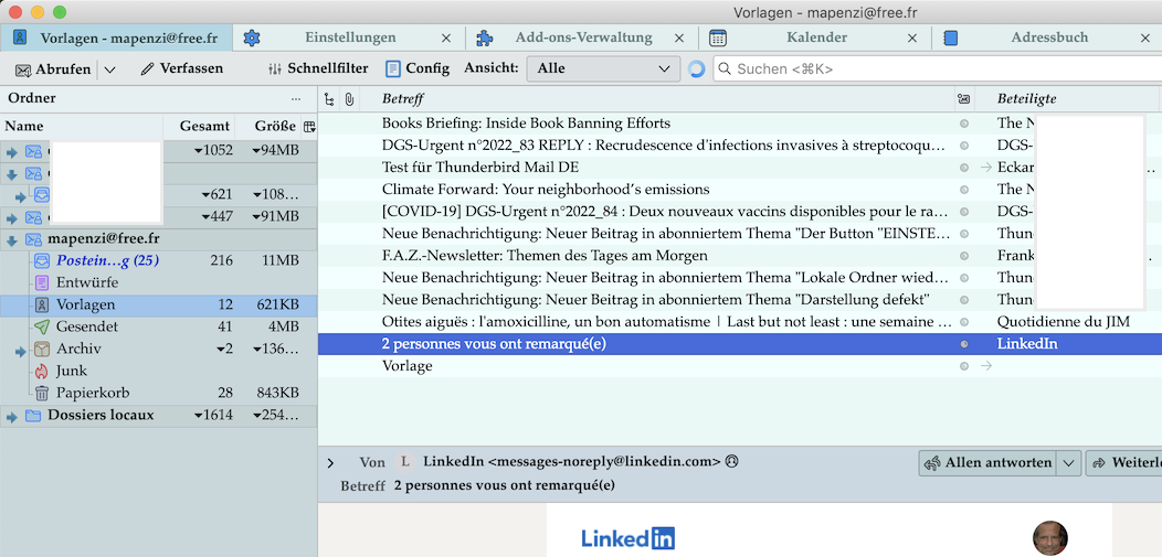

    Ich habe mal zum Testen ein paar erhaltene Mails in den Ordner Vorlagen eines Kontos verschoben (siehe Bild unten).
    Dort kann man den Nachrichteninhalt durch einfachen Klick (markieren) im Nachrichtenbereich anzeigen und lesen:
    Mache ich einen Doppelklick auf die selbe (oder eine andere) Mail in diesem Ordner, öffnet sich letztere in einem neuen Verfassen-Fenster, was auch völlig logisch ist.

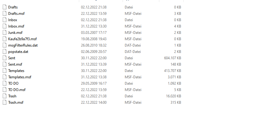

    Geh doch mal in den Profilordner von TB, suche die entsprechenden Mbox-Datei "Templates" in dem GMX-Ordner und öffne sie in einem Text-Editor. Kannst neben den Zeilen, die du als "Verschlüsselung" bezeichnet hast (in Wirklichkeit aber Grafiken
    darstellen),
    auch solche mit ganz normalem "lesbaren" Text erkennen, einschließlich der Kopfzeilen wie

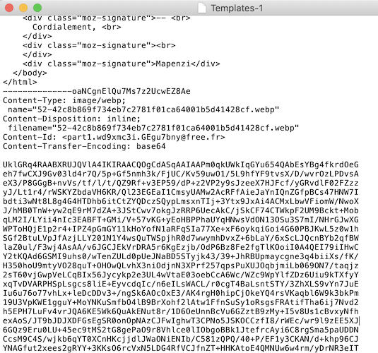

    From - Thu Dec 29 19:48:01 2022
    X-Mozilla-Status: 0001
    X-Mozilla-Status2: 00000000
    X-Account-Key: account1
    X-UIDL: 4352150b62adad63a7660100d82dab50
    X-Mozilla-Keys:
    Return-Path: <noreply@thunderbird-mail.de> ?

    Weshalb machst du Suchen nach diesen alten Mails? Kannst du nicht einfach den Ordner Vorlagen (wie in meinem Bild) anzeigen?
    Vielleicht käme man mit zusätzlichen (anonymisierten) Screenshots weiter?

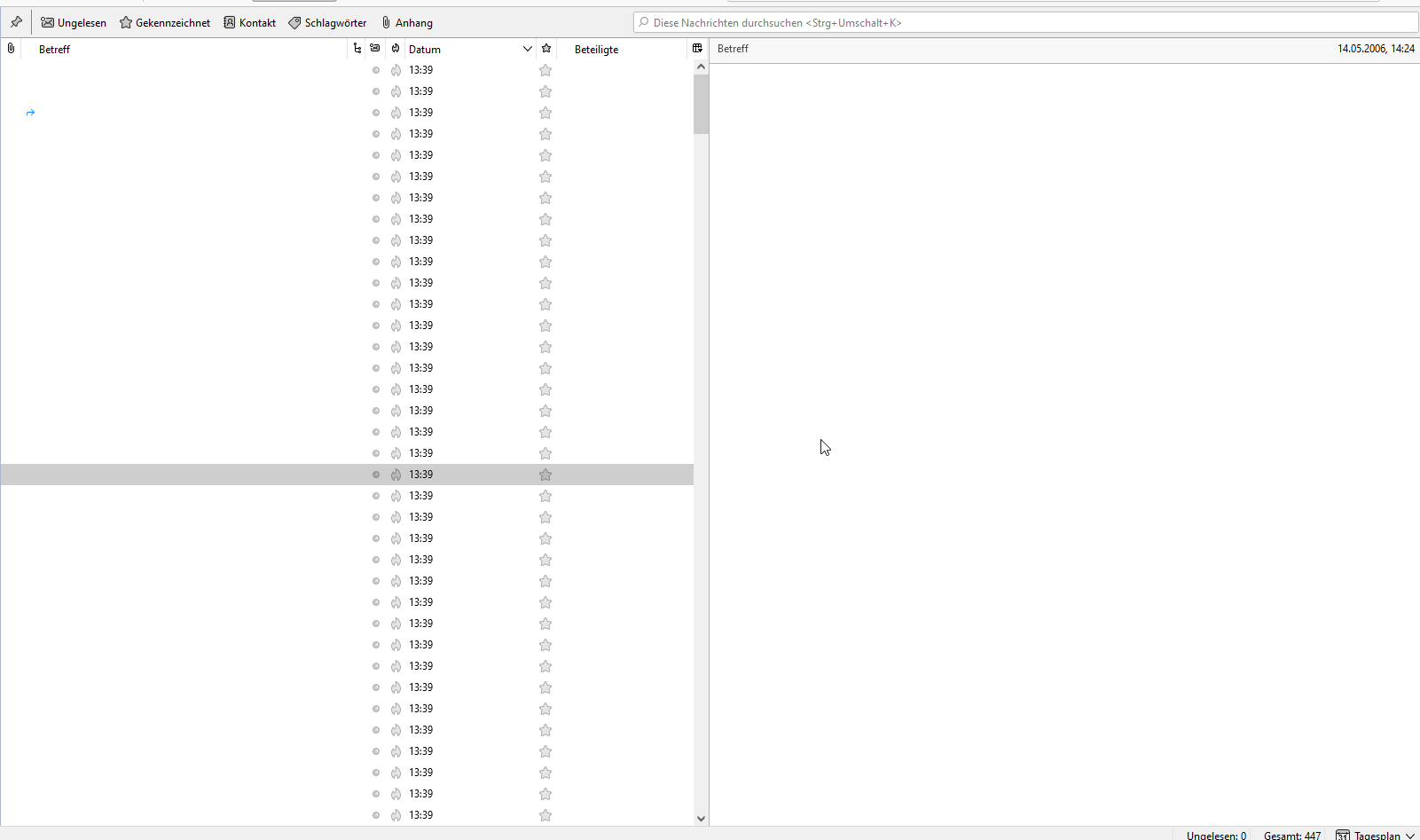

    Das passiert mit allen Mails diesen Ordners
    Auch bei direkt Öffnen
    Alle Addons sind deaktiviert, ja.
    Habe beides probiert. Auf einem Rechner über Updates, wobei ich da eher von 50. auf 102 bin und mit komplett frischer Installation, aber Profilübertragung.
    Mapenzi
    Über Notepad++ geöffnet finden sich ein paar wenige Mails, die man auch lesen kann. Aber 95% sind encoded.

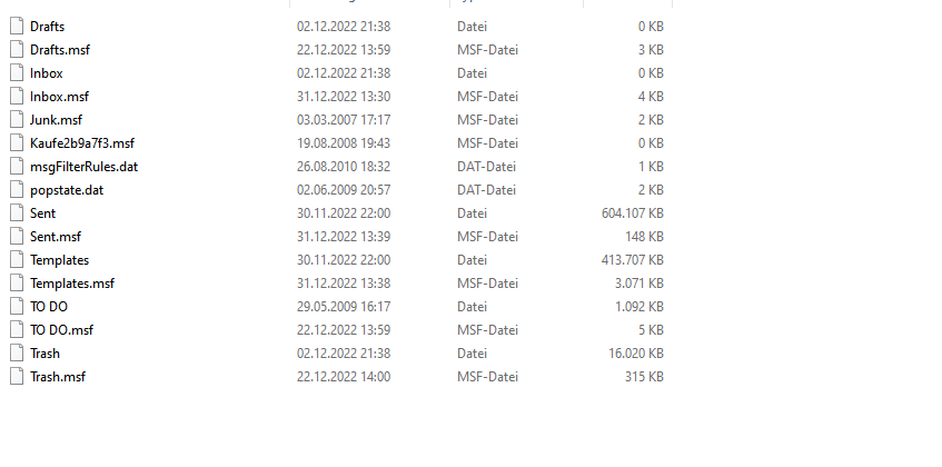

    Wie groß ist die Datei Templates?

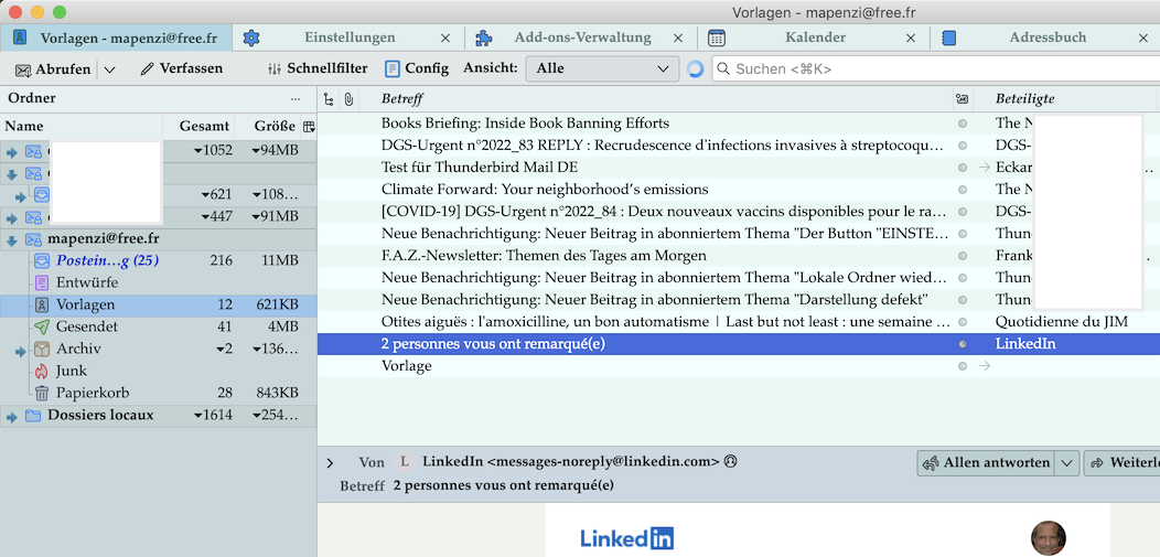

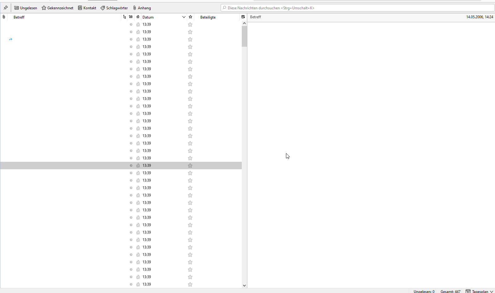

    Wenn du den Ordner Vorlagen öffnest, sieht die Nachrichtenliste so aus wie in meinem Screenshot "Vorlagen" in #12?
    Und wenn du eine dieser Vorlagen im Nachrichtenbereich (oder einem neuen Tab) öffnest, dann siehst du fast nur Zeichensalat (Quelltext)?
    Der "pop.gmx.de" Ordner im Profil enthält wohl auch noch andere Mbox-Dateien wie z. B. Inbox und Sent:
    wenn du die entsprechenden Ordner Posteingang und/oder Gesendet öffnest, habe die darin gespeicherten Mails alle den selben Anzeigefehler?

    Aus welchem Fenster stammt der erste Screenshot in #1?
    Ich kenne nur den 'Nachrichtenbereich' aus dem klassischen Layout (mit F8 ein- und ausblendbar).
    1.099
    12.480
    • 30. Dezember 2022 um 21:15

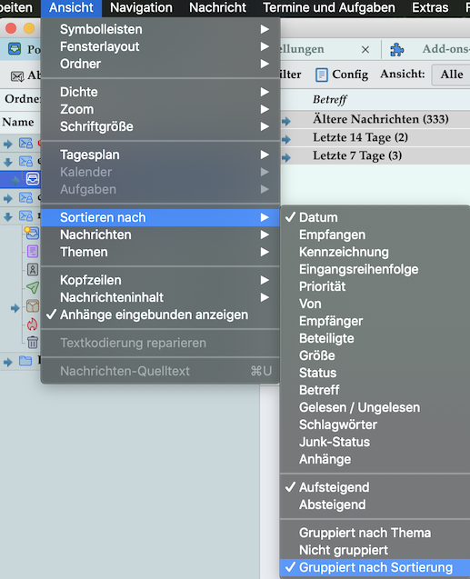

    Das habe ich doch schon in meinem Screenshot im Beitrag #8 gezeigt.

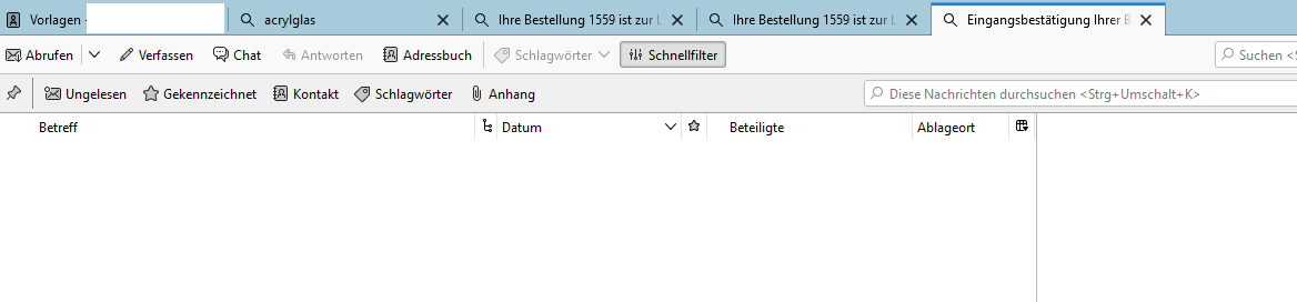

    Es handelt sich um den Tab, in dem die Ergebnisse einer globalen Suche angezeigt werden, bevor man sie als Liste anzeigen kann.
    Wie es im klassischen Nachrichtenbereich aussieht, frage ich mich schon von Beginn an....
  • Veteran
    • 31. Dezember 2022 um 10:01
    Ok, das ist aus dem 1. Screenshot in #1 aber nicht ersichtlich.

    Die reguläre Ansicht sieht leider genauso aus, ja:
    Ich habe das Reparieren nun erneut durchgeführt. Dauer ca 5 Sekunden.
    Interessanterweise hat er mir jetzt 2 Gruppierungen erstellt. "Heute" mit der bekannten Anzahl Mails und "Älter" mit weniger Mail. Die "Älter" Mails lassen sich öffnen, die "Heute" nicht. Wobei bei "Älter" die in und selben Mails Dutzende Male gelistet sind und sich das Datum über die 4000 Mails kaum unterscheidet.
    n
    Gehe ich nun erneut in meine Suche und gebe Acrylglas ein finde ich weiterhin meine Bestellung. Klicke ich darauf öffnet sich nur die Mailübersichtsseite ohne meine Mail, komme an dieser Stelle also nicht mehr weiter.
    Die Dateien im Ordner sehen so aus:
    Im gesendet Ordner wurden die Mails beim Klick darauf in der Vorschau komplett leer angezeigt.
    Nach einem Reparieren, sind auch die Betreffzeilen weg und die Mails weiterhin leer (hier ist nichts anonymisiert, das sieht tatsächlich so aus) Weiter unten kommen dann Mails die sich öffnen lassen.

    Die Profilübertragung auf einen anderen Rechner ging von Hand zu Fuß durch Kopie des Profilordners zur Überprüfung ob es an einer defekten Installation lag. Daher auch der 2. Rechner. Auf dem initialen Rechner hat keine Profilübertragung stattgefunden, da ist noch alles beim alten, außer dem Versionsupdate von Thunderbird.

    • 31. Dezember 2022 um 15:50

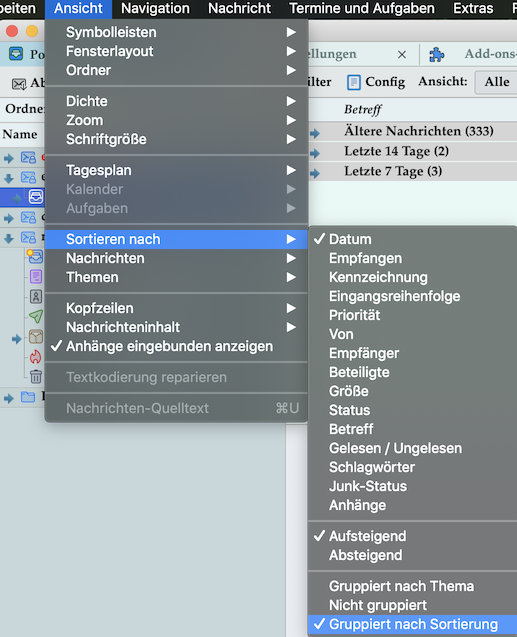

    Es handelt sich hier um die Ansicht "Gruppiert nach Sortierung, und die hast du vermutlich selber aus Versehen so eingestellt.
    Wenn du diese Ansicht rückgängig machen willst, gehe ins Menü Ansicht > Sortieren nach > und aktiviere "Nicht gruppiert"
    Ich schlage dir jetzt folgenden Test vor:
    gehe wieder in den Ordner (vermutlich im Profilordner), in dem du den vierten Screenshot deines letzten Beitrags gemacht hast, kopiere bei beendetem TB die Mailbox-Datei "Templates", benenne sie um meinetwegen in "Test" und füge sie in
    Mail > Local Folders ein.
    Dann starte TB erneut und suche in den Lokalen Ordner nach dem Ordner "Test" .
    Lassen sich die darin gespeicherten Nachrichten jetzt normal anzeigen bzw lesen?
